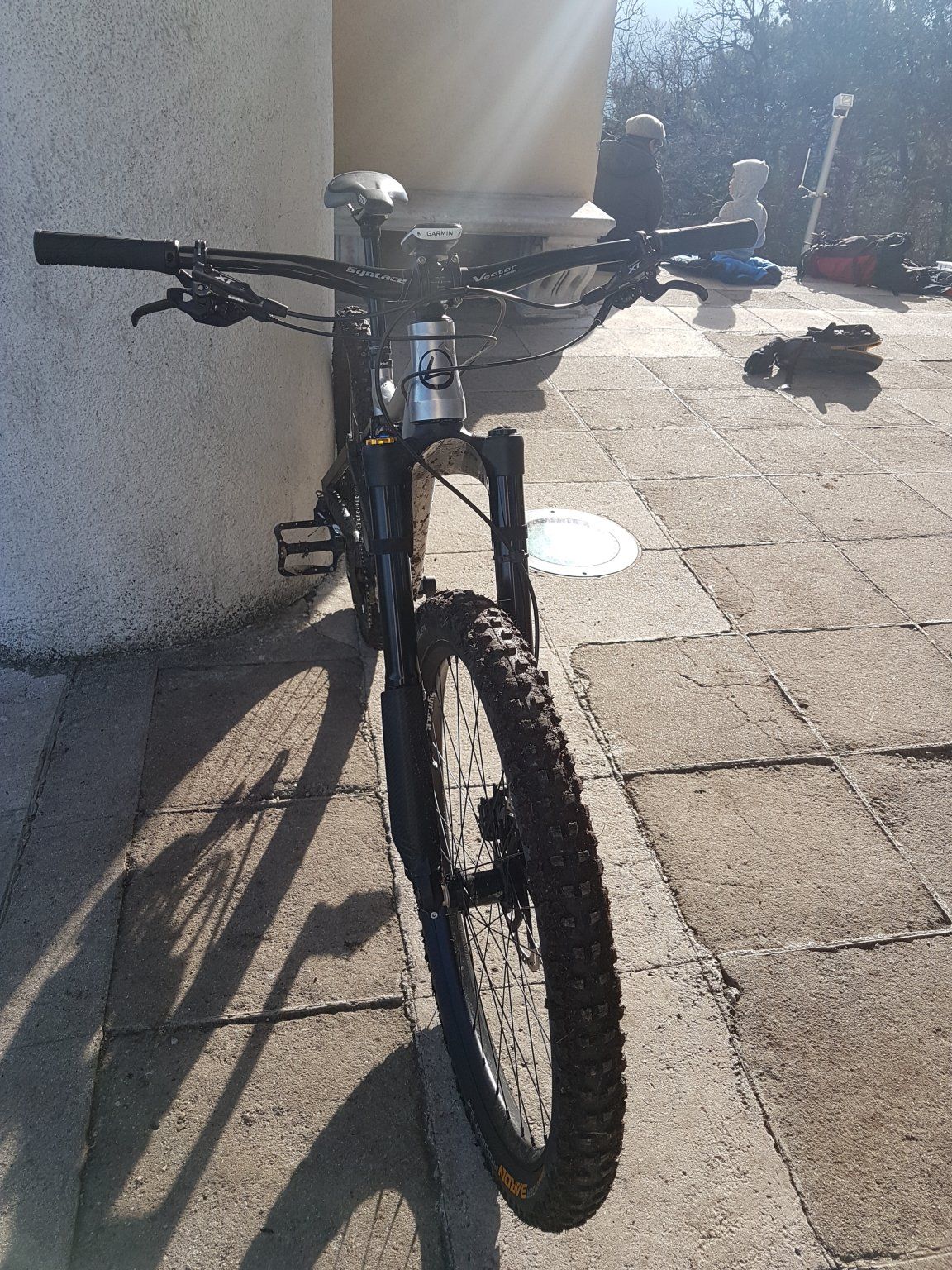

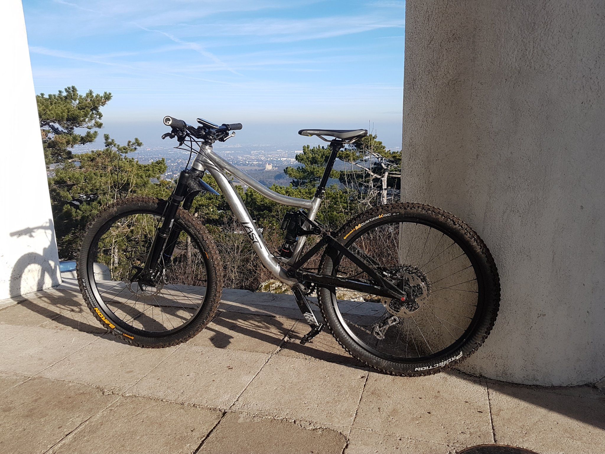

Habe gestern das neue Bike erstmals (3, Ausfahrt) in halbwegs ansprechenden Bedingungen in einem entsprechend guten Revier (Anninger, südl. Wienerwald) ausgeführt. Leider war es auch dort rutschiger als sonst, da es die Nächte vorher ziemlich geregnet hat.
Ich kann soweit aber schon mal sagen, dass mir der Dämpfer/Hinterbau sehr gut gefällt.
Die USD-Gabel fühlt sich auch gut an, ist aber sicherlich noch nicht eingefahren und mit dem Setting muss ich mich noch spielen.
Allerdings gibt es einen großen Nachteil (gegenüber zB. meiner Pike im Hardtail) - die 20mm Vorderachse benötigt 2 verschiedene Inbusschlüssel um das LR ein-/auszubauen (Achse und eine Schraube um die 'Achsenklemme' zu lösen/anzuziehen). Außerdem zieht sich die Zugstufe immer um einige Zentimeter zusammen, was das einbauen des LR und der Achse unheimlich 'frickelig' macht.
Auch der kleine Mudguard läßt sich aufgrund der fehlenden Gabelbrücke nur ganz oben montieren und so fliegt mir der Dreck so richtig ins Gesicht. Sieht auch ein bisschen komisch aus -aaaber schön ist sie schon :love:
Noch kann ich den Hype bzgl. 1x12 Eagle nicht nachvollziehen. x-mal den Schalthebel drücken bis man den Gang hat den man will, ist mühsam und ich bin neugierig, wie lange da die Kette hält Scheinbar bin ich noch im 'Umwerfer-Modus'.

@Gundula: Gabel ist (wie schon weiter vorne in diesem Faden geschrieben:o) eine X-Fusion Revel. Gibt es erst seit kurzem.
Anhang anzeigen 683278 Anhang anzeigen 683290
Bin gespannt auf weitere Erfahrungen mit der Gabel.
Wie schauts denn mit front sowie torsionsteifeifigkeit aus?
Bisher kann ich keine Schwächen der Gabel, was die Torsionssteifigkeit betrifft, feststellen. Dieses sogenannte 'patented trilateral keyway system' (dreiseitige Nut entlang jedem Rohr) in Verbindung mit den strammen 48mm Standrohren und der 20mm Steckachse dürfte die Verwindung recht gut im Griff haben.
Man muss aber natürlich auch sagen, dass das keine Downhillgabel ist und vom Hersteller auch explizit als Trail/AM/Enduro Gabel eingestuft wird.
Ich muss aber auch sagen, dass ich keine 20 mehr bin und so fahre, dass ich Montags wieder arbeiten kann....
