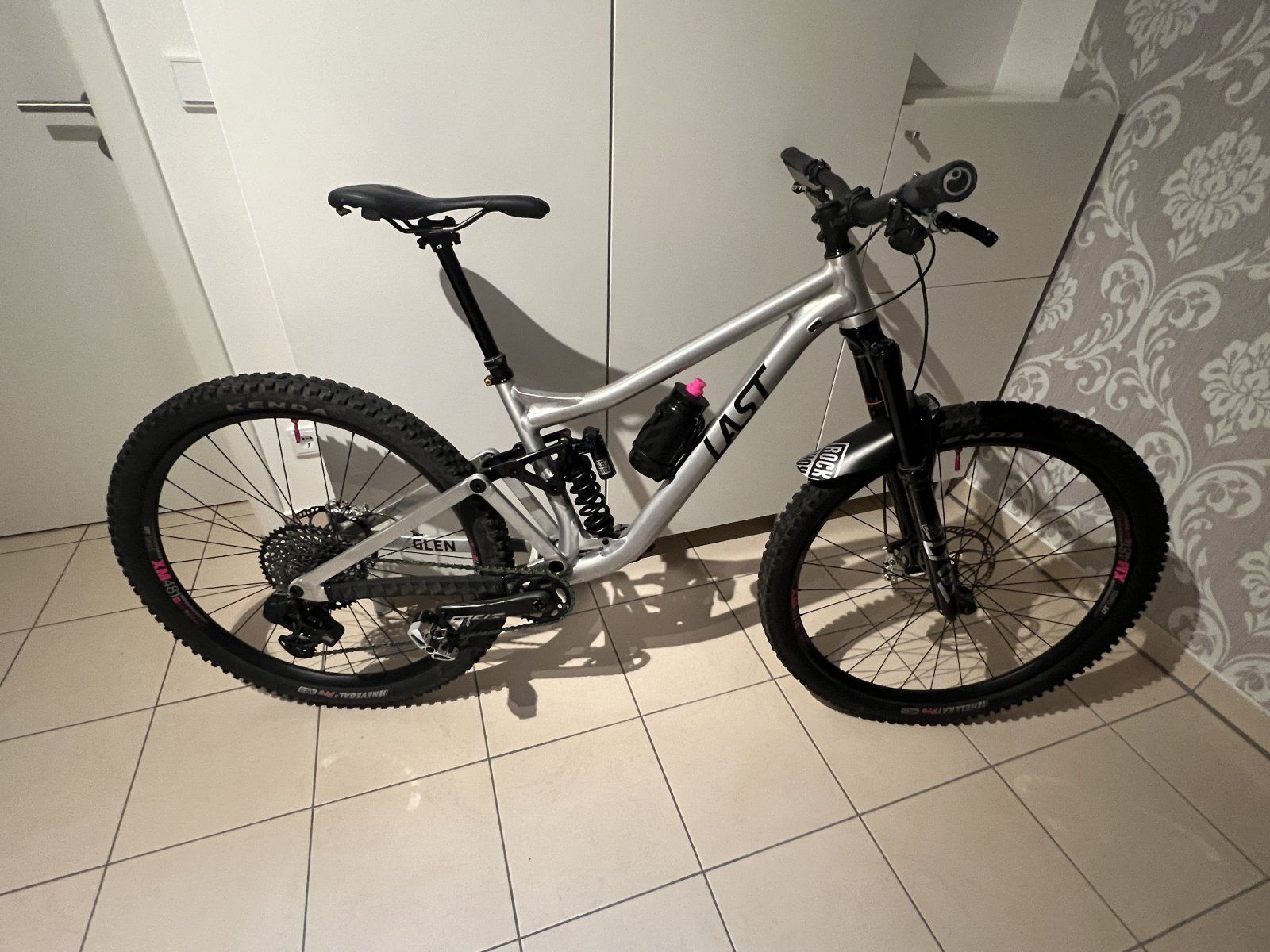

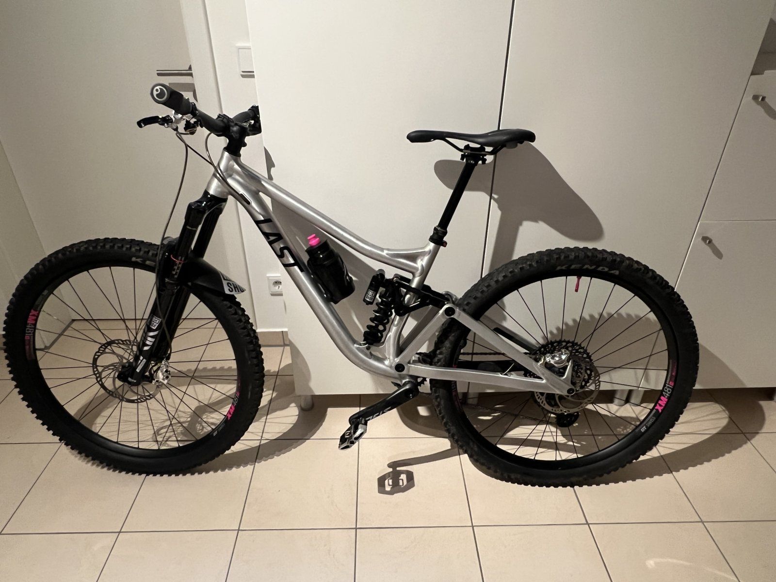

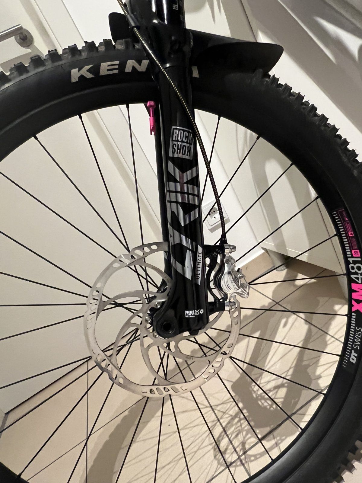

Naja, noch mal studieren. Werde dann noch Bilder einstellen, wenn alles fertig ist, so sieht es derzeit aus.

Es wird immer komplizierter - bei 55mm denke ich mir halt, dass die Kette schon sehr schräg läuft - wenn ich mir das jetzt bei 52mm anschaue.
Die VR Bremsleitung ist aber irgendwie seltsam verlegt... 😉
ihr seid ja kritisch😂
Wegen Lenker - Perspektive verzerrt ein wenig und ich probiere gerade ein wenig rum, werde wohl auf einen längeren Vorbau wechseln.
Leitung ist noch Werkstatt-Zustand- wird berichtigt 👍

und ja, perspektive ist def komisch, sattel sieht aus wie wenn er etwa 24“ länge hat 😂
