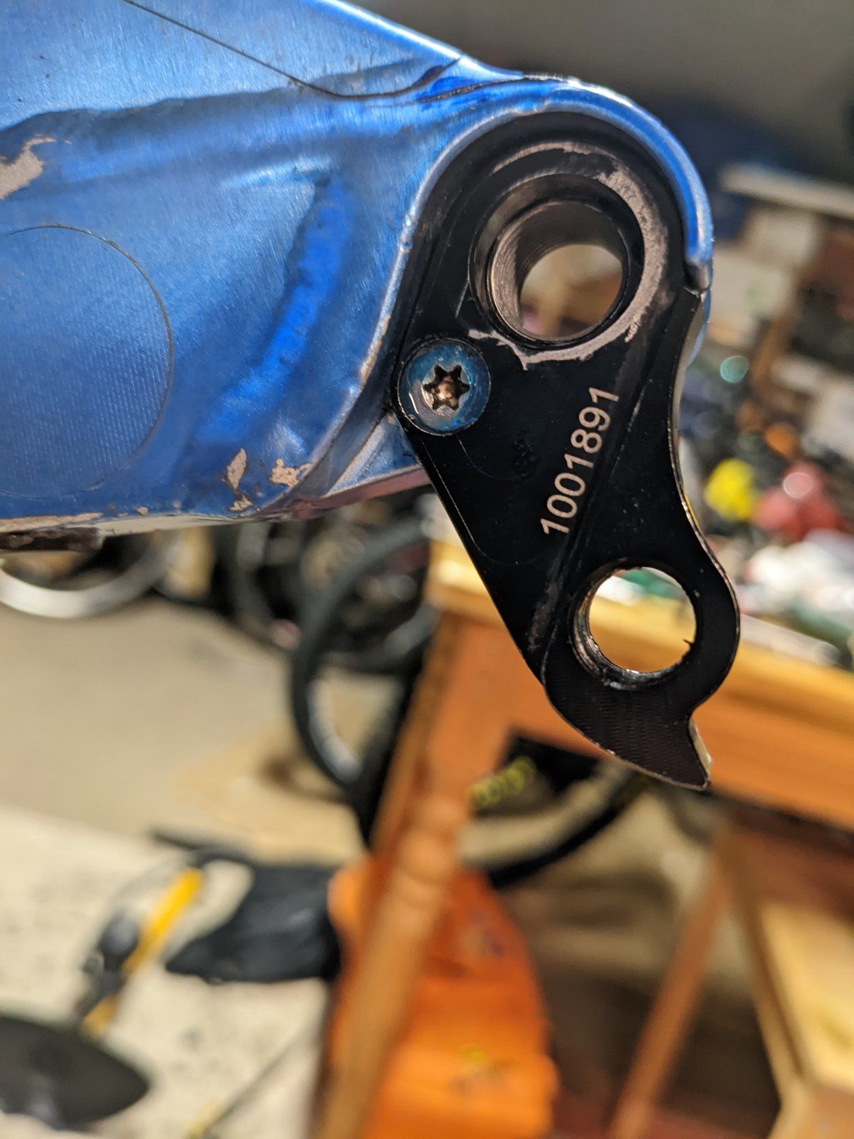

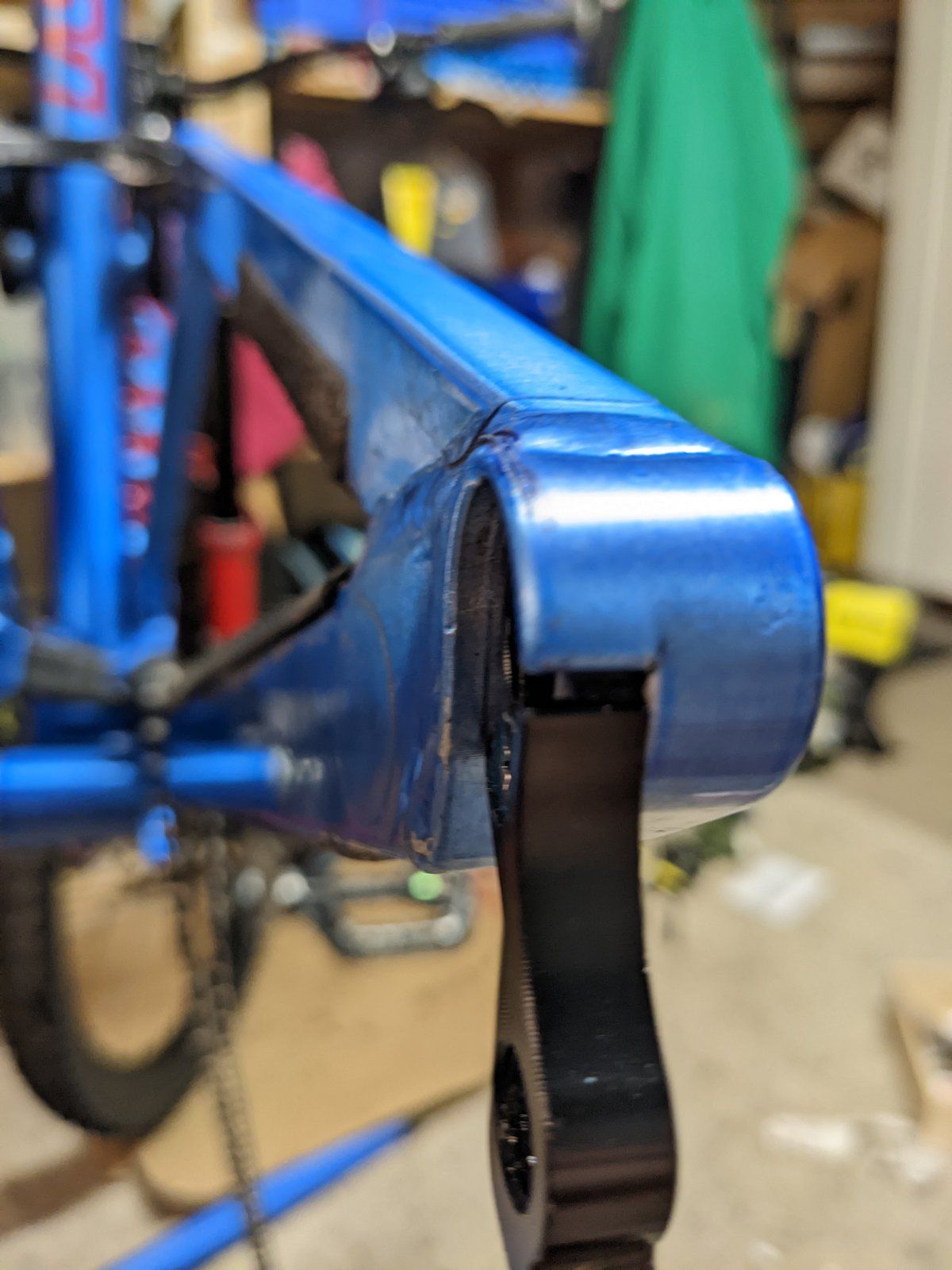

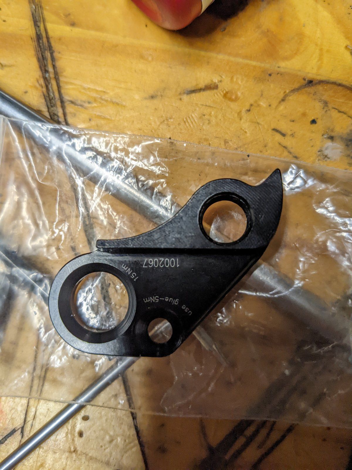

Hallo ihr lieben, ich wollte gerade mein neues Ersatzschaltauge verbauen ( coal V2) aber muss feststellen es passt nicht ....die Schraube ist eine Nummer dicker und die alte schraube passt nicht in das neue Auge. Laut Homepage sollte das Schaltauge eigentlich einheitlich sein?? Kennt jemand sich aus? Und eine zweite Frage, der Spalt, ist der normal. Wenn ich das Schaltauge bündig montiere verrutscht es beim Schalten wieder LG Holger

Anhang anzeigen 1548688Anhang anzeigen 1548689Anhang anzeigen 1548690
Nabend,
puh..., ich weiss es nicht mehr im Detail aber irgendeines ging nicht ins neue, bzw ins alte Coal. Es gab definitiv Unterschiede, die bekomme ich aber nicht mehr zusammen. Ich weiss, das hilft dir jetzt nicht weiter aber vielleicht so viel, dass es schon Unterschiede zwischen v1 bis 3 gab.
Kann ich beides bestätigen. Das Schaltauge ist vom Glen V1 und unterscheidet sich in der Sicherungsschraube. Auszug aus dem Manual:
-COAL, CLAY: M4 Schaltaugenschraube 2,5 Nm
- GLEN: M5 Schaltaugenschraube 5 Nm
Habe nicht reklamiert oder nachgefragt, noch liegts als Backup im Keller. Ich würde aber wohl auf M5 aufbohren, dann hält das vielleicht auch besser.
Ansonsten wird das Ding bei jedem Radausbau auf festen, mittigen Sitz kontrolliert. Den Rest erledigen 15Nm an der Hinterachse.

Das alte und das neue Schaltauge passen. Einfach die alte Schraube wieder verwenden. Und der Spalt ist normal, ist bei meinem Coal V2 auch so. Aber mit dem richtigen Drehmoment für die M4 Schraube anziehen...
Hier die Info direkt von Last:
"...das ist das richtige Schaltauge.
Wir haben mit dem GLEN das Design leicht optimiert da die alten M4 Schrauben etwas zu leicht abgerissen sind.
Mit den M5 Schrauben ist das wesentlich stabiler.
Du kannst Deine M4 Schraube aber ohne Probleme verwenden, der Konus im Schaltauge ist dafür ausgelegt dass beides passt.
Wenn die M4 Schraube dann mal abreißen sollte kannst du das Gewinde auf M5 aufbohren und die M5 Schraube verwenden."

So wurde es mir auch vor dem Urlaub von Michael erklärt, wo ich noch 2 Ersatzschaltaugen abgeholt habe:daumen:

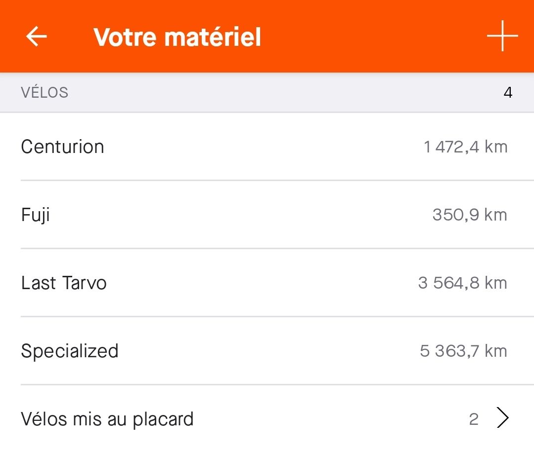

Habe einen Bike Park auf dem Rückweg vom Büro der im Sommer bis Sonnenuntergang offen hat... da kommen unter der Woche schon mal schnell ein paar Tiefenmeter und auch Kilometer zusammen. War selber erstaunt als ich mal grob überschlagen habe dass es so viel geworden ist.
Strava Statistik der letzten zwei Jahre... das Rennrad (Specialized)etwas mehr als ein Jahr auf dem Buckel.

Tante Edith sagt: Ich werde die Tiefenmeter nochmal nachrechnen müssen wenn ich wieder zuhause bin. Glaube da sind ein paar CX und RR Touren mit reingerutscht. SORRY. 😪
Ich zitiere mich mal selber wegen der Höhenmeter. Da hatte ich gepennt, es sind Stand heute "nur" 219'421 Tiefenmeter, da sind CX und RR Touren mit reingerutscht. Ich denke das reicht trotzdem um dem Tarvo ein paar Qualitäten was die Haltbarkeit angeht zuzusprechen. ;)
