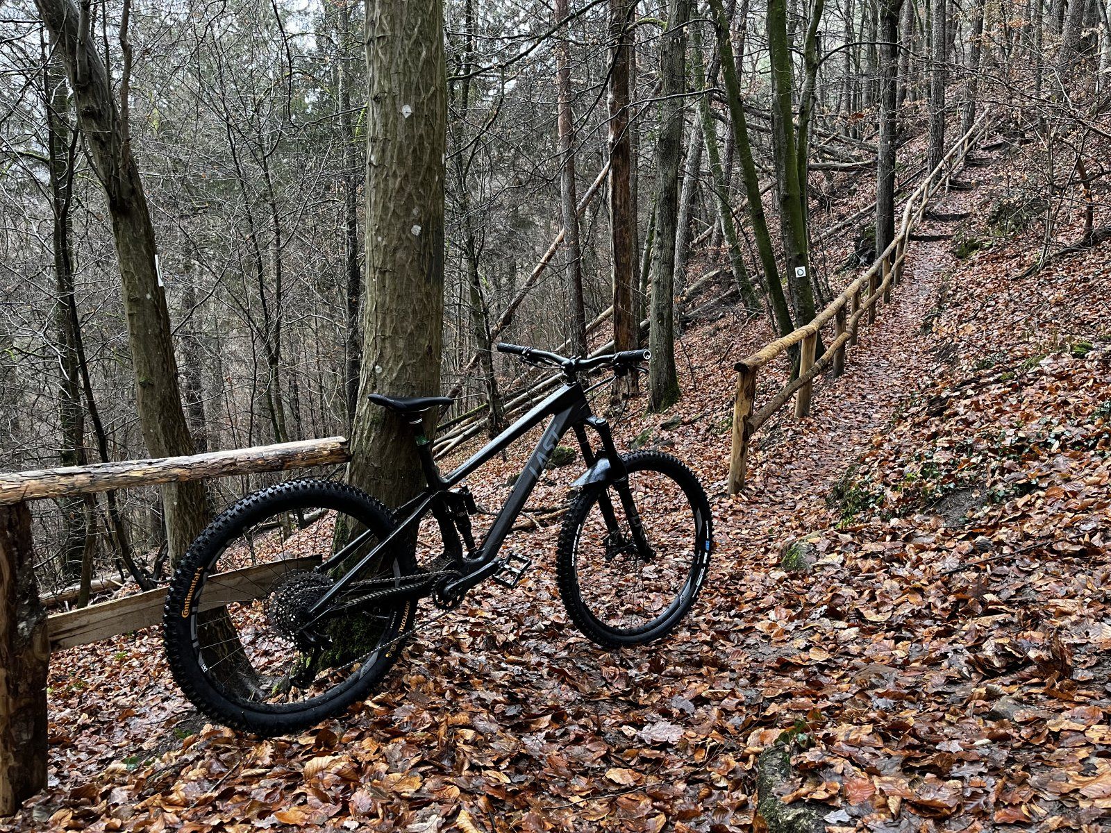

Zum Ende des Jahres nochmal ein Bild aus dem Wald nebenan
