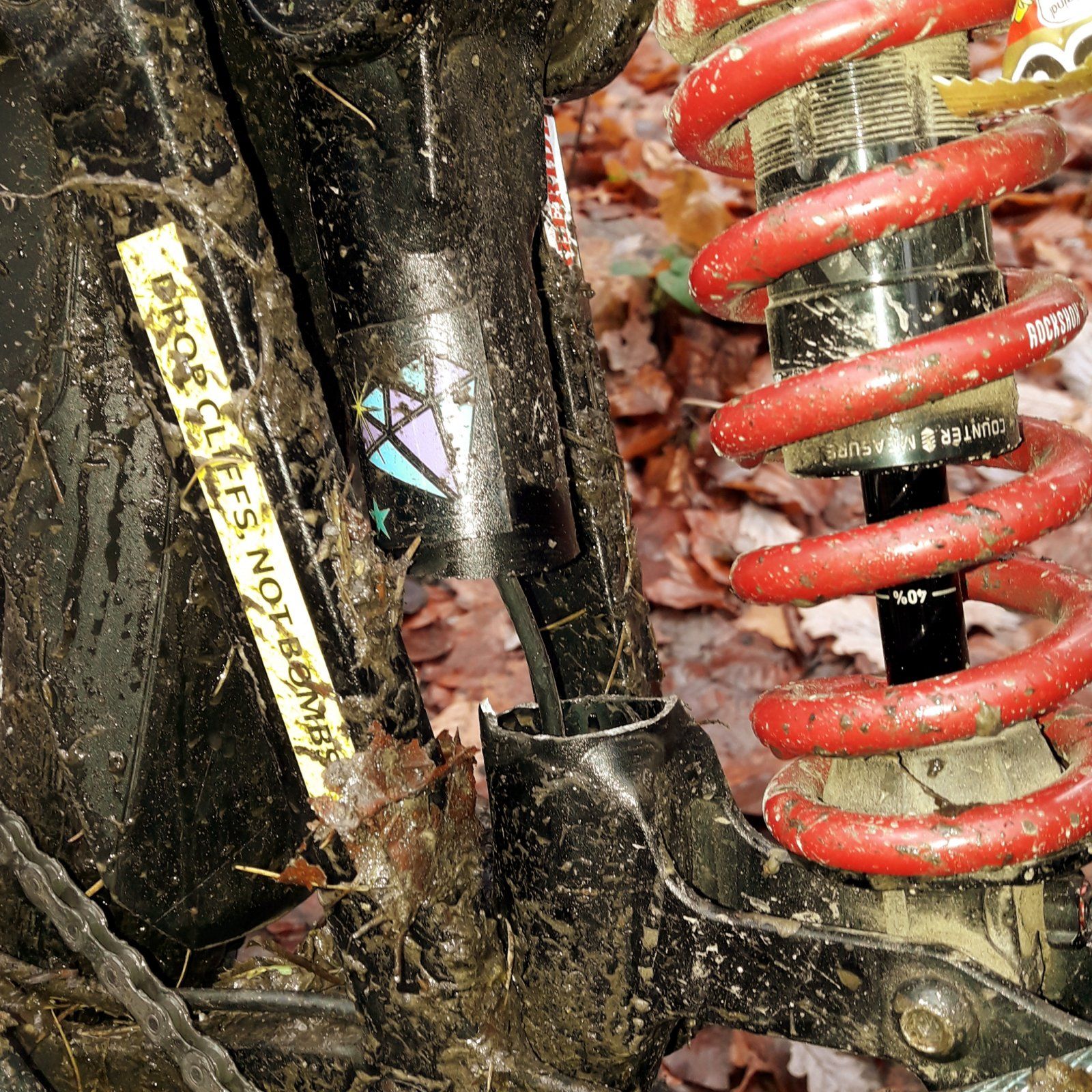

Nach 38 Monaten und 7400km hab ich mein Glen V1 wohl heute ausgelastet, geklappert hat vorher nix, dafür aber 1x laut geknackt...

Das sieht ja lebensgefährlich aus. Zum Glück fahr ich kein Alubock mehr.
Sieht nur so aus, die Wippe bremst unter Kaltverformung den Einschlag...System hat auch noch Notlaufreserven, bin auf eigenen Kiel in den Heimathafen...ob das eure verklebten Fasereimer schaffen???😉
