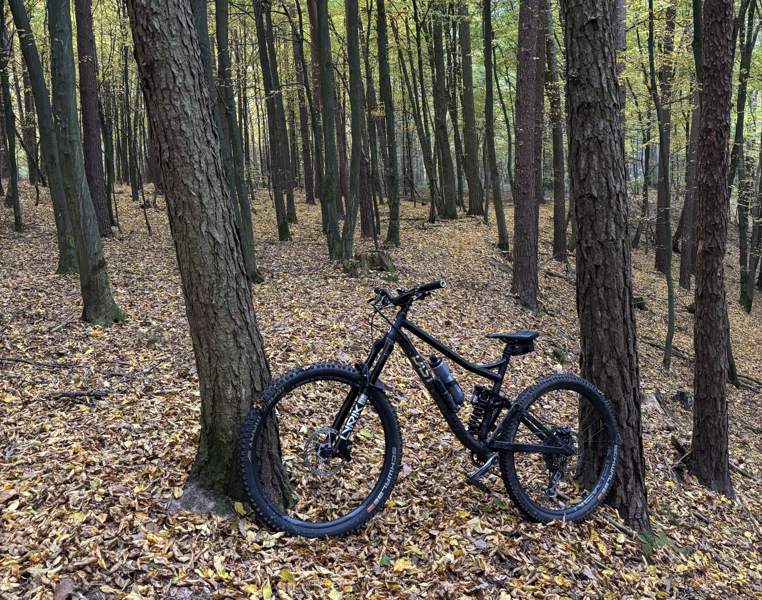

Hallo, mir ist die 150er RS AXS doch etwas zu kurz im M Rahmen. Da ich momentan technisch vermehrt (Schulterop) unterwegs bin. Mit welchen Längen und Marken seit ihr so unterwegs 🤔
Grüße Mike
