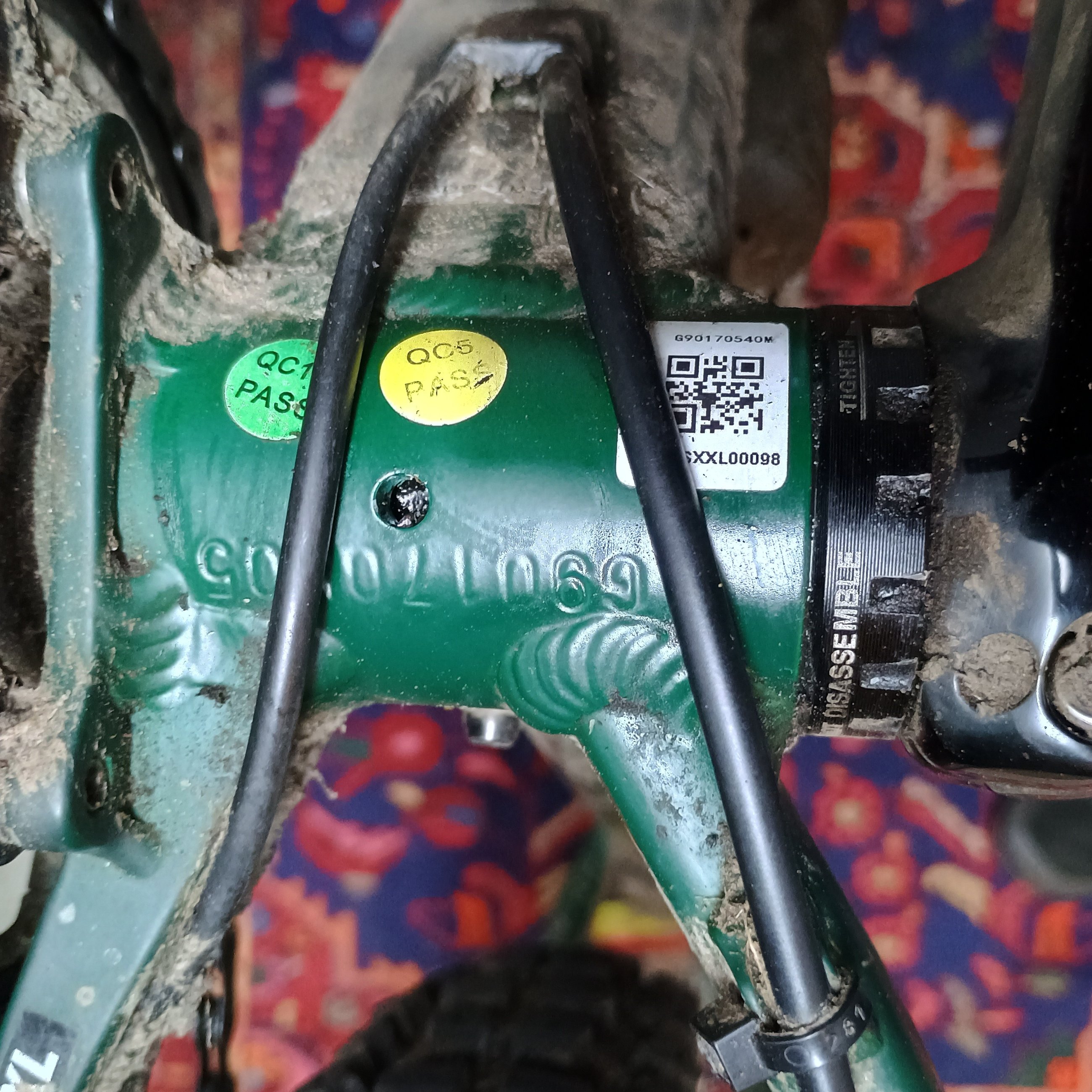

Hat jemand von euch eine Idee wo der Wassereinbruch ins Tretlager bei meinem Bonero herkommt? Aus der Bohrung tropft es raus, aber wie kommt das Wasser in den Rahmen? Innenverlegungs-Feature🧐
Anhang anzeigen 2267136M.
Wasser läuft immer erst Oben rein.
Und am Ende wieder Unten raus, wird schu s Angstwässerle sein......
Na da ist mir die Laubfarbe aber wesentlich lieber als das komische Gold da.
dafür reicht ja schon warm kalt
Gabelschaft --> Aheadkappe kann auch mal Wasser wandern, durch die Bohrung selbst, Sattelstütze, innenverlegte Züge
Wasser kommt rein, aber wichtiger noch: Wasser kommt raus.

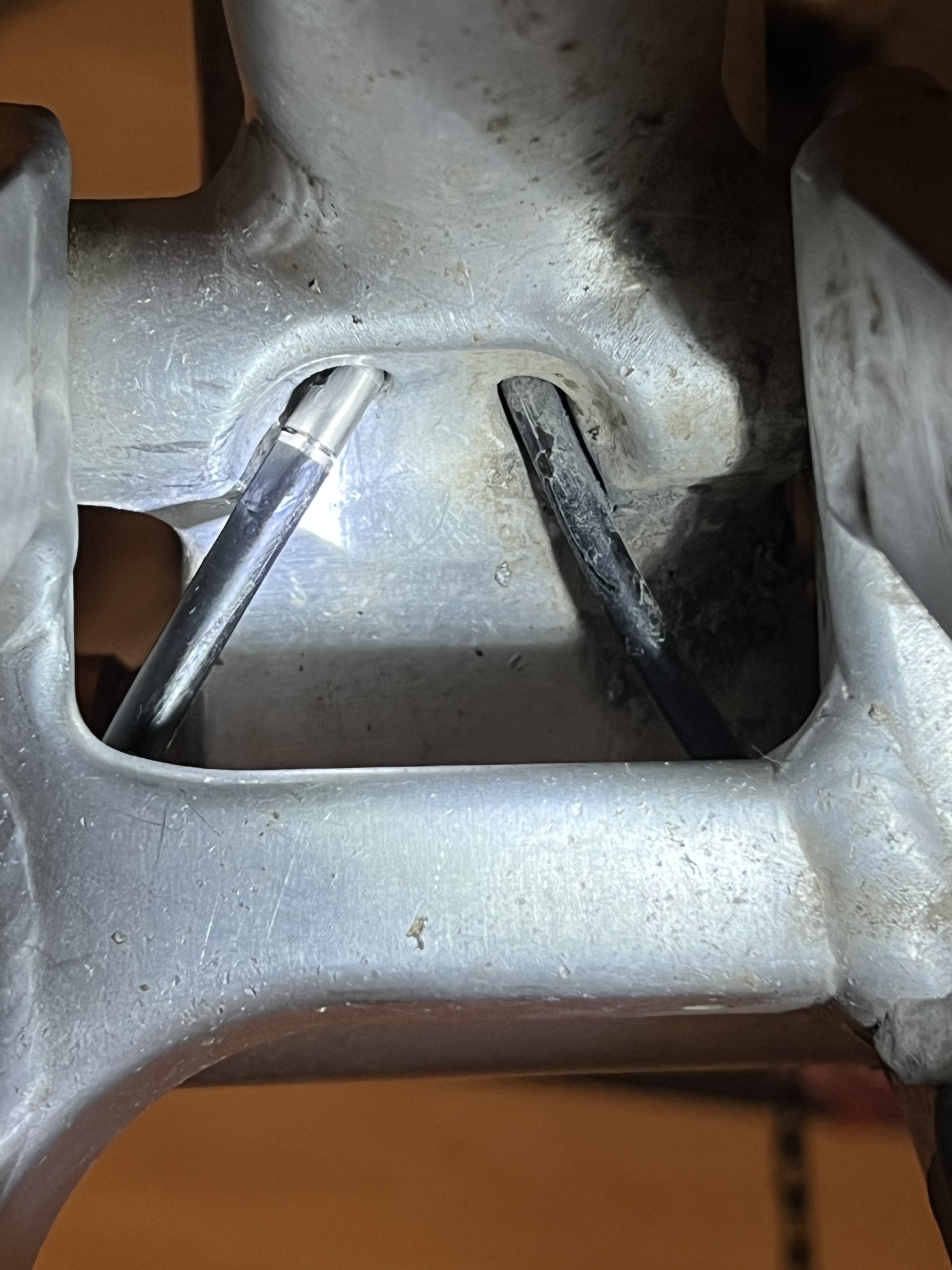

Trek kann es noch besser, da haben auch die Kettenstreben einen Kanal. Beim Tallboy war da zumindest nix. Am Kavenz bin ich mit der maximal versenkten 210er Dropper und abgerissenen Shifter auch bald verzweifelt. Wenn die Hüllen dann noch in Dämmröllchen liegen, muss aber auch sagen das ich für solche Sachen weder das notwendige Feingefühl noch Lust mitbringe.
Am Coal V1 hatte ich dafür paarmal die Mini-Schraube der Oberen Zughalterung rund gefriemelt, da kam man mit normalem Zeug nicht richtig ran, erst mit Miniratsche.
Das ist ein SRAM Schlauch mit der kleveren Einzuglösung.
Bei nem "normalen" Rahmen kein Problem. Aber wie bitte soll man um diese 45° rumkommen, wenn man das Teil ~2 cm nicht knicken kann und den Bremsschlauch eh nicht knicken mag.
Wie kann man nur so ein verfickt kleines Loch mit auch noch falscher Orientierung machen.
Der vom Schaltzug war wenigstens leicht schräggestellt.
Das Loch im Heck ist einfach viel zu weit links (ohne Grund).
So. Mal ein Update um zu vermeiden, dass hier noch mehr Tötungsfantasien, für Ingenieure welche Rahmen mit innenliegenden Zügen/Schläuchen entwickeln, entstehen.
Dämpfer oben auf und ca. 2-3 cm Dämpferhub Einfedern und es funktioniert recht einfach. Wer einen Luftdämpfer hat, hat es einfacher.
Ich habe den Kram wohl beim ersten Aufbau vor 4 Jahren noch ohne montierten Dämpfer gemacht, bzw. damals war das noch Luft.
