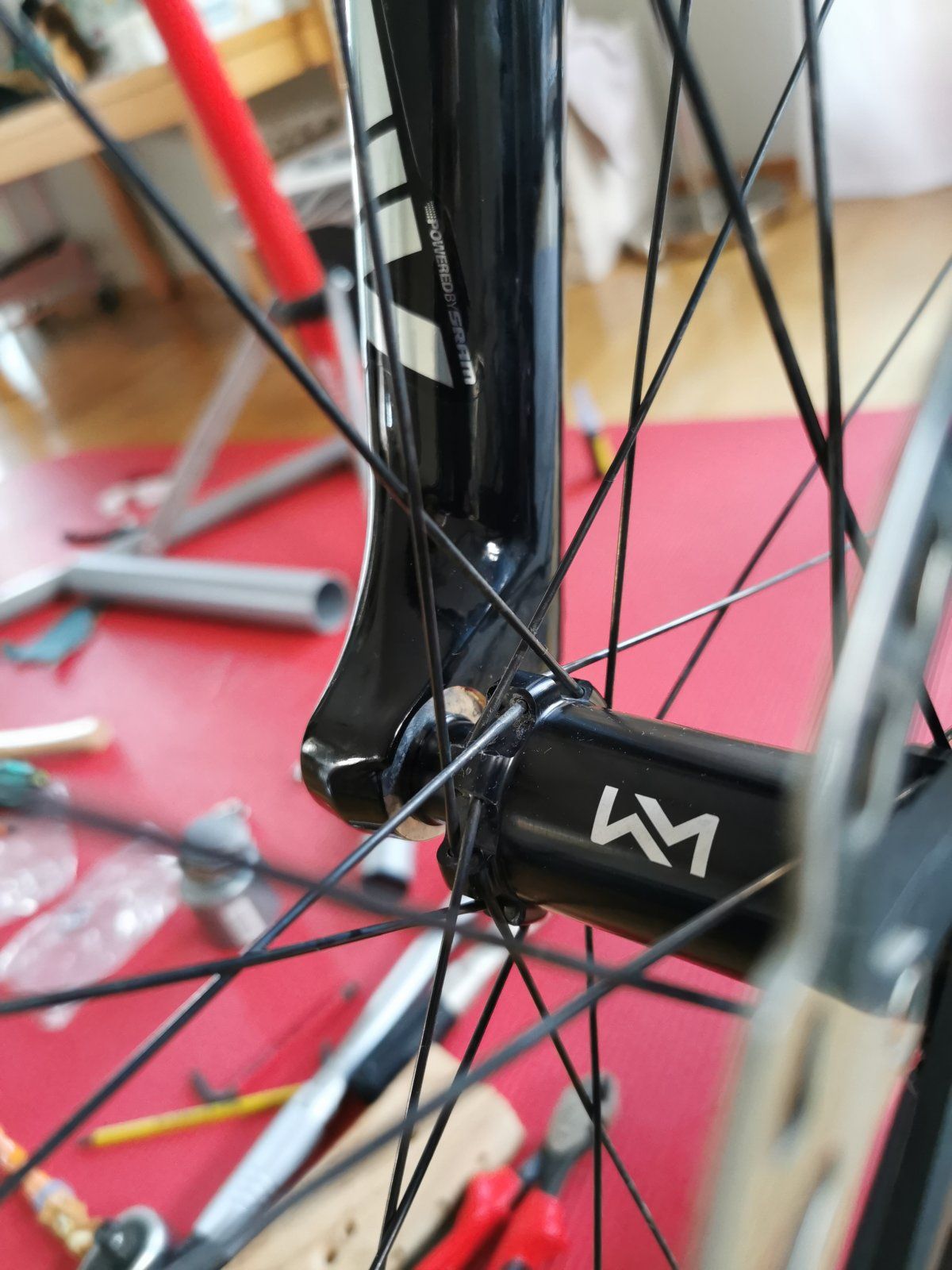

Moin, zusammen. Hab heute mein Glen zum Coal umfunktioniert. Ich bin kein so geübter Schrauber. Es hat aber ganz gut geklappt. Ich habe eine Lyrik 170 verbaut. Irgendwie Jetzt habe ich gesehen das die Narbe da irgendwie nicht richtige abschließt. Ich hoffe man sieht es auf den Bildern. Kann mir vielleicht jemand helfen und sagen, ob man das so lassen kann, oder ob ich da irgendeinen Adapter ect. brauche. THX
Die RS Gabeln sind ausgelegt für Torque Caps an den Naben.
Die versprechen sich damit mehr Auflagefläche und einhergehend weitere Vorteile.
Geht aber auch ohne, hast du ja so verbaut.
Ohne die Einfädelhilfe von z.B. Newmen ists ggf. schwieriger die Nabe so zu positionieren, dass die Achse dann flutscht, geht aber ja auch ohne.
Aber die 5,- sind ganz gut investiert.
