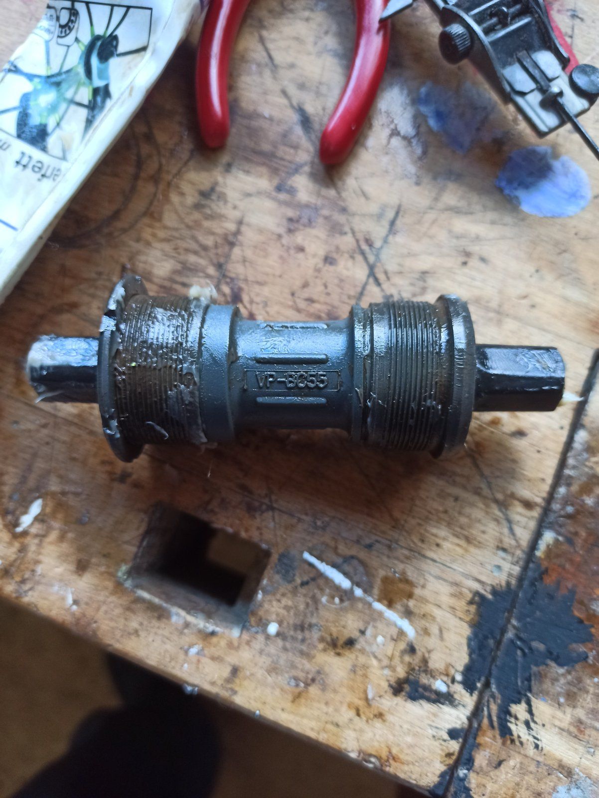

Hey Leute. Ich hab ne dringende Frage an euch. Wir haben für meine kleine ein gebrauchtes Ghost powerkid 12 Zoll gebraucht bekommen. Hab festgestellt das das Trettlager kaputt ist. Könnt ihr mir weiter helfen welche Größe ich brauche? Es sollte bis Ostern fertig sein weil es der Osterhase bringt😬anbei hab ich beim Bild von dem Lager
Ich hab jetzt mal eines bestellt mit dem Massen wie im Bild. BSA ist doch überall gleich oder?
