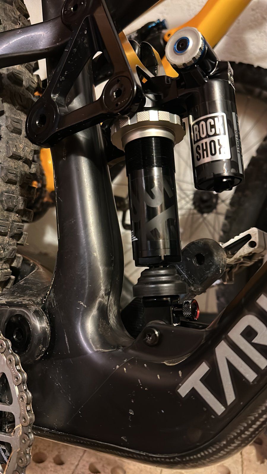

Zum Thema Rockshox Super Deluxe Coil, Modelljahr 2023 im Tarvo; hab mich nun endlich aufgerafft und den Dämpfer mal eingebaut und vorsichtig eingefedert.
Hatte eigentlich die Hoffnung, dass die Kollision nur minimal sei und ich selbst Hand am Umlenkhebel anlege um das Thema endlich aus der Welt zu schaffen.
Da muss aber doch zu viel gefräst werden, um dem bei zu kommen…
Aussage am Last Stand in Freiburg am Bikefestival : ‚Wir machen uns Gedanken.‘
Das Problem ist schon einige Wochen bekannt - kann nicht verstehen wie man sich da so lange Gedanken machen kann.
Dämpfer mit ähnlichen Geometrien wie z.B. ein Fast Fenix Evo passen vermutlich ebenfalls nicht.

Kann man das nicht lösen indem man(n) eine Fase an den Federteller dreht?
Einfach Trunnionaufnahme im Dämpfer durchbohren, dann Offsetbushing rein ;-)

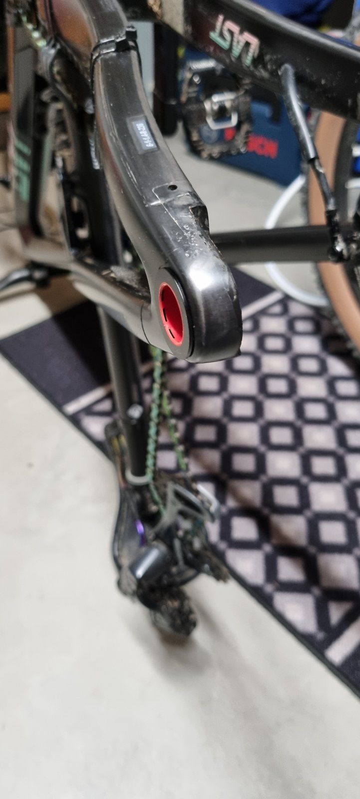

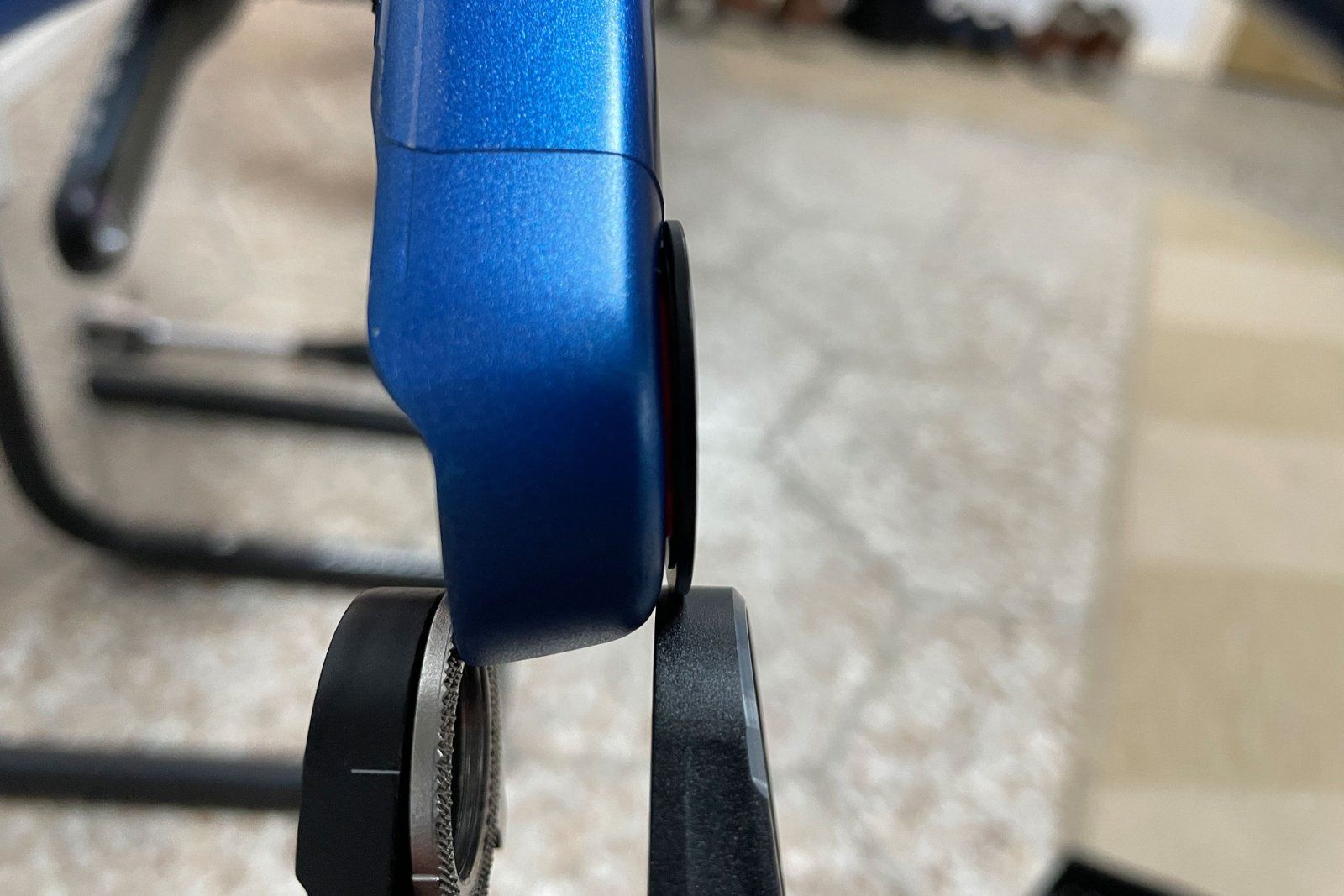

Der Kragen vom Insert müsste bündig auf der unlackierten Außenfläche vom Rahmen aufliegen. Es sind wahrscheinlich mehr als 1,5 mm. Ich habe mal den Last Service angeschrieben und um Stellungnahme gebeten.
Wieviel müsste vom Kragen denn runter damit das passt? Finds bissel merkwürdig, weil es ja einige Rahmen gibt, bei denen es ähnliche Aussparungen gibt damit das UHD bündig sitzt.
Den Kragen vom roten Insert abzudrehen würde nichts bringen, weil das Schaltwerk konstruktionsbedingt den vollen Durchmesser zum Aufliegen benötigt. Würde man den Kragen abdrehen, würde das Schaltwerk nicht mehr richtig aufliegen und klemmen. Die einzige Option ist, a) den Hinterbau zu bearbeiten oder b) auszutauschen. Ich bin gespannt was Last dazu sagt, besonders weil ich einer von vielen Kunden sein dürfte, die sehr viel Geld in einen Rahmen investiert haben, welcher jetzt schon "veraltet" ist.
Beim V2 Rahmen sieht man auch ganz gut, dass die Aussparung nicht mehr vorhanden ist.
Bei einem V1 wusste vermutlich noch niemand so wirklich etwas genaues vom neuen Sram Schaltwerk ( - Standard) . Was kann da also nun Last dafür ? Kapier ich nicht. So ist das halt...es wird immer etwas neueres geben. Und manchmal ists halt nicht kompatibel mit etwas älterem. Das ist einfach Pech.
Die Jungs bauen das ja nicht absichtlich so das es bei einem später neu erscheinenden Produkt nicht passt. Das wird damals bei der "alten" Form einfach keiner auf dem Schrim gehabt haben.
Sram war von Anfang an klar, dass es bei UDH nicht nur um das Schaltauge geht. Das Schaltauge war nur der Wegbereiter für Transmission. Wenn man so einen Standard einführt, dürfte es sehr klare Spezifikationen geben, damit das Zeug später auch passt. Dazu kommt noch der Fakt, dass es seit Asco und Celos die kompatiblen Transmission Hinterbauten gibt, denn die haben diese versenkte Aufnahme nicht. Alle Käufer die in jüngster Zeit noch die V1 Cintos und Tarvos bekommen haben, werden sich jetzt richtig ärgern. Denn auf dem Papier sind die Bikes definitiv UDH kompatibel und laut Sram funktionieren alle UDH Rahmen mit Transmission. Die Frage ist jetzt wer, ob und wie Verantwortung übernommen bzw. darauf reagiert wird.

Beim roten Bushing messe ich 29 mm Außendruchmesser. Die runde Vertiefung im Rahmen hat einen Durchmesser von 26 mm.
