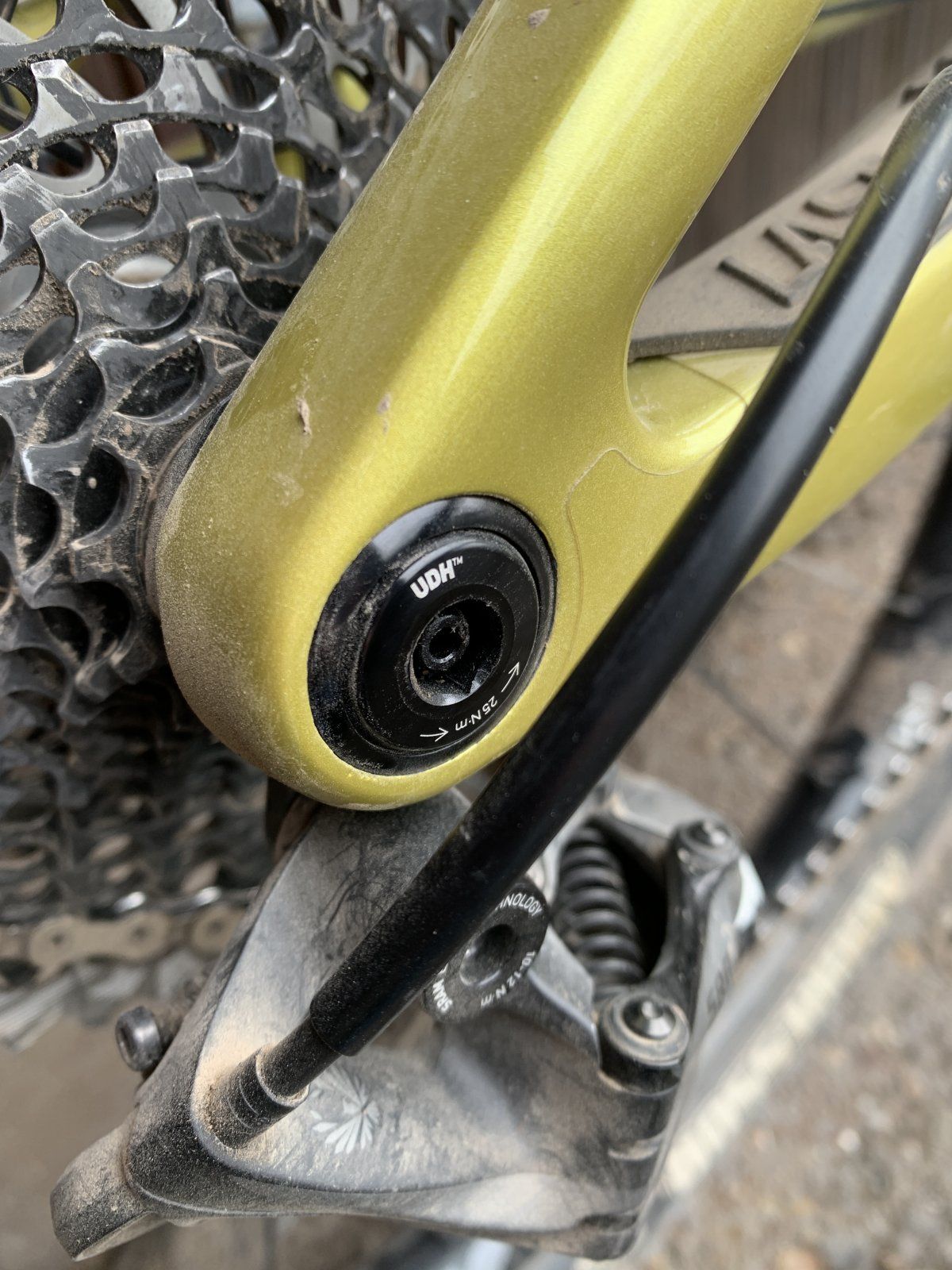

Das UDH passt ja einwandfrei. Daher könnte ich mir vorstellen das die Info seitens Sram einfach nicht kommuniziert wurde, das in ferner Zukunft auch noch XY erfüllt sein muss.
Der ganze Rahmen ist an dieser Stelle ja auch nicht Plan / gerade. Da wird Last nicht der einzige Hersteller sein.

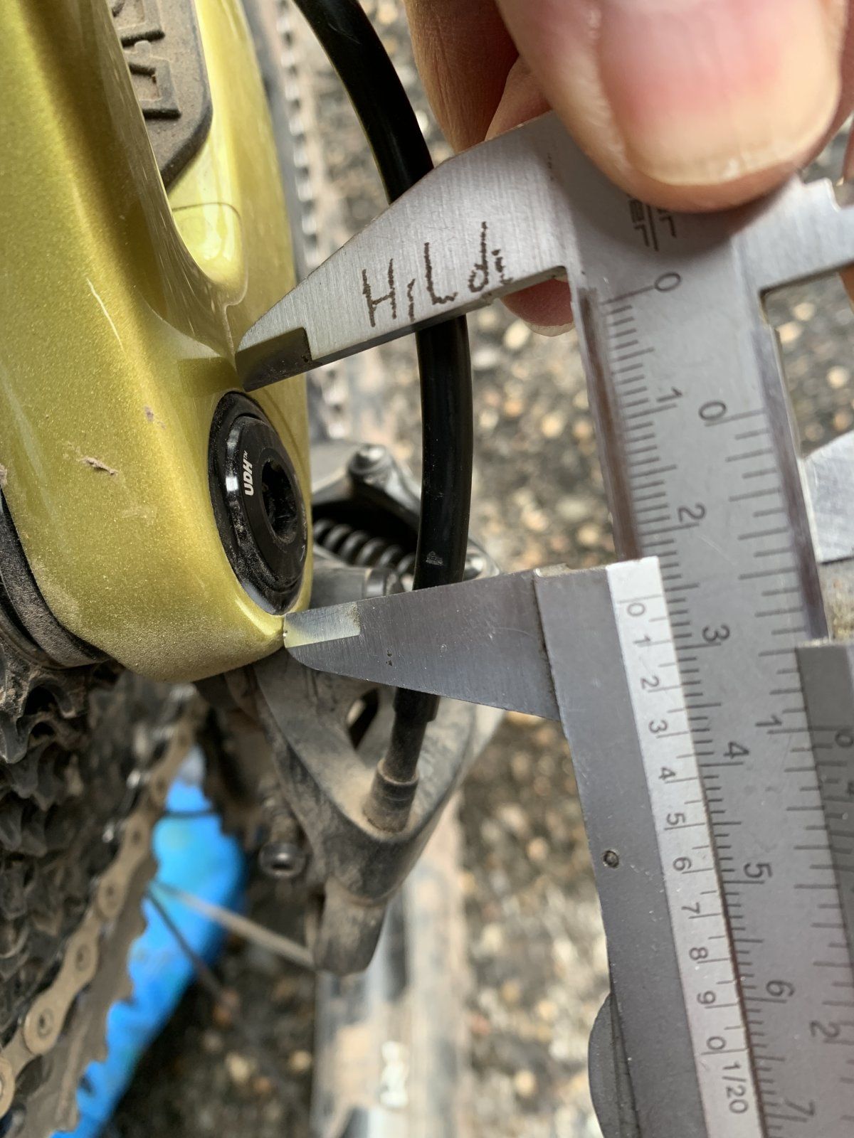

Es passt für die Verwendung des UHD Schaltauges. Und trotzdem passt es nicht zur UHD Spezifikation die vorschreibt, dass an dieser Stelle eine plane Auflagefläche von mindestens 28mm vorhanden sein soll.
Bringt aber auch nix, das hier im Forum tot zu quasseln.
Last weiß Bescheid, die werden sich hoffentlich was passendes und pragmatisches einfallen lassen.
Man muss sich auch klar machen, dass jetzt einige Kunden sehr viel Geld für die Schaltung in die Hand nehmen, diese nach Anleitung vorbereiten (z. B. Kette kürzen, Kurbel verbauen, Controller verbauen etc.) und somit nicht einfach zurückschicken können.
Im Sram Kettenlängen-Konfigurator werden übrigens auch eindeutig Cinto/Tarvo ab 2020 aufgeführt.

"Das CINTO V1 ist nicht mit der Transmission kompatibel. Jedoch mit dem UDH Schaltauge.
Als der TARVO V1 Rahmen konstruiert wurde, gab es nur das UDH und nicht die Transmission.
Bei dem CINTO V2 passt dann die Transmission.
Das SRAM das nicht korrekt darstellt war uns bis jetzt nicht bekannt.
Beste Grüße,
Bernd"
Das ist bitter. Ohne es jetzt in der Hand gehabt zu haben, ich kenns nur von euren Bildern und Ausführungen.
An Lasts stelle würde ich mir nen Haufen von diesen Gleitlagern besorgen und beim Lohnfertiger nen kleinen Absatz reindrehen lassen damit es wieder passt. Sooo viele V1 Rahmen sinds doch auch nicht.
Wirtschaftlich ist das nicht so schmerzhaft wie der Unmut der Leute die einen Rahmen nach UDH specs gekauft haben, aber ein Bug drin ist.
Das funktioniert leider nicht. Das Schaltwerk benötigt die volle Auflagefläche des Kragens vom Insert. Die einzige Möglichkeit wäre den Hinterbau nachzufräsen (klingt für mich sehr unwahrscheinlich) oder eben gegen V2 auszutauschen.

Nicht den kompletten Kragen runter drehen auf der Stirnfläche zum Rahmen hin ein Absatz mit dem Durchmesser und der Tiefe vom Rahmen. Die Schnittstelle zum Schaltwerk wäre gleich
Das Schaltwerk darf auf der Außenseite nicht den Rahmen berühren, sondern muss den Kragen vom Rahmeninsert dazwischen haben (damit es im Falle einer Krafteinwirkung nach hinten rotieren kann). Also am Insert gibt es leider nichts zu rütteln.
