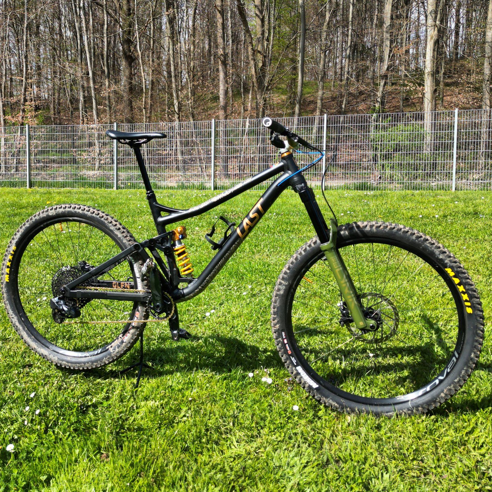

Hat jemand schonmal ein Coal V2 Sitzrohr gekürzt, weil einfach abartig lang, aber wheelbase und reach geil?
Hab Bock.
Irgendwelche Hinweise fürs gute gelingen?
Hemdsärmlig am Rahmen rumsäbeln kann man natürlich immer, wenn man akzeptiert dass der Hersteller damit nicht einverstanden sein wird, und wenn man den Klemmschlitz auch entsprechend nacharbeitet. Viel Überstand bis zur ersten Schweißnaht haben die Sitzrohre bei Last aber nicht, ohne es nachgemessen zu haben würde ich spontan bezweifeln, dass da ein voller cm drin steckt.
Einstecktiefe im Sitzrohr auch bedacht? Bei meinem M Rahmen ist der Hub der Sattelstütze mehr durch die Einstecktiefe limitiert als durch die Sitzrohrlänge.
Stütze mit mehr Hub hat ja immer auch mehr Länge, die im Sitzrohr versenkt werden möchte.
Was du unkompliziert und ohne Modifikation machen kannst ist, auf die Bauhöhe der Stütze zu achten. Oneup und Wolftooth hat die kürzestenIn der Bauhöhe versteckt sich oftmals auch schon 1-3cm Platz, den man in Hub investieren kann.
Laserschwert, eine (besser 2) ruhige Hand und kühlen Kopf.Irgendwelche Hinweise fürs gute gelingen?

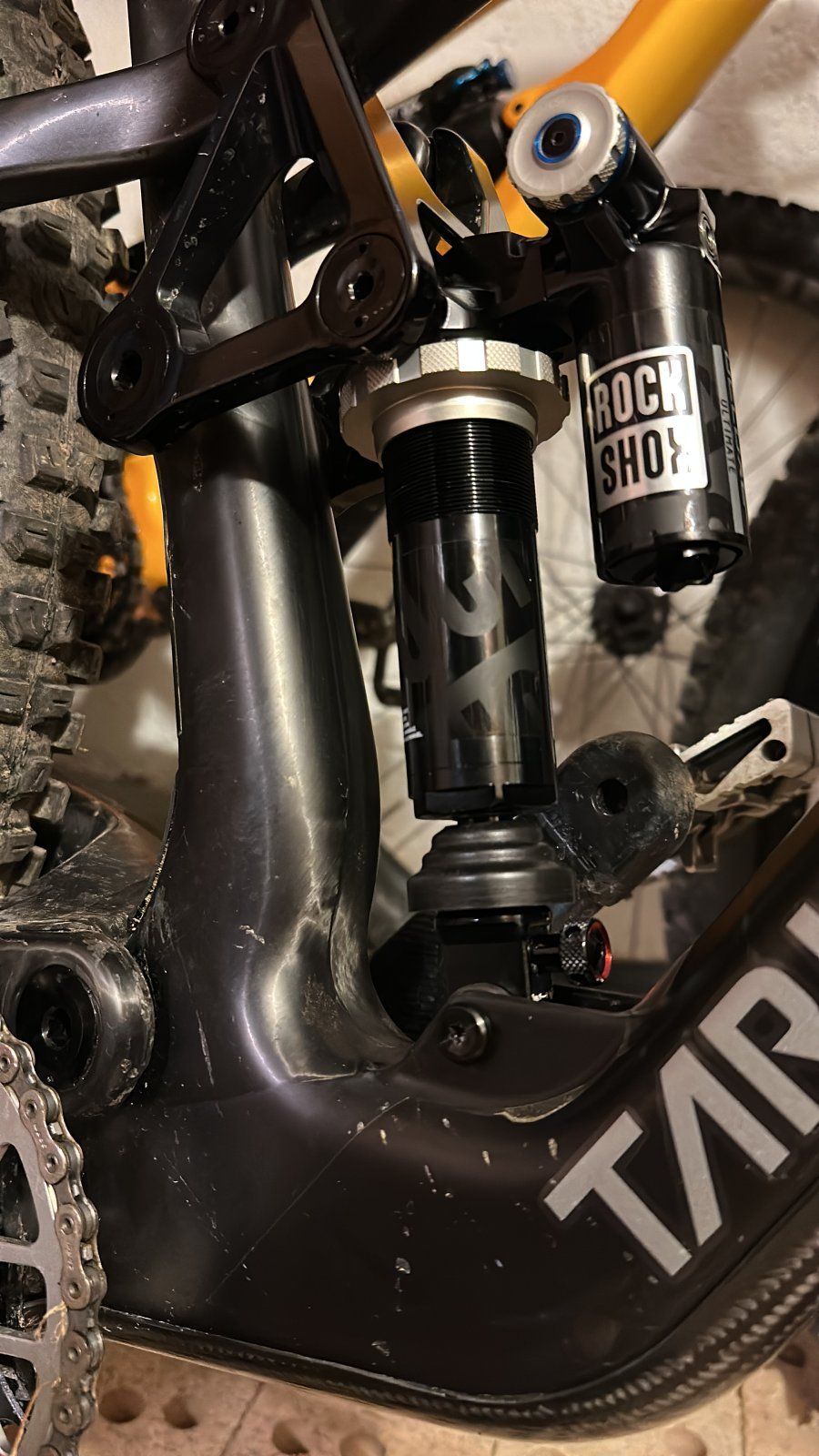

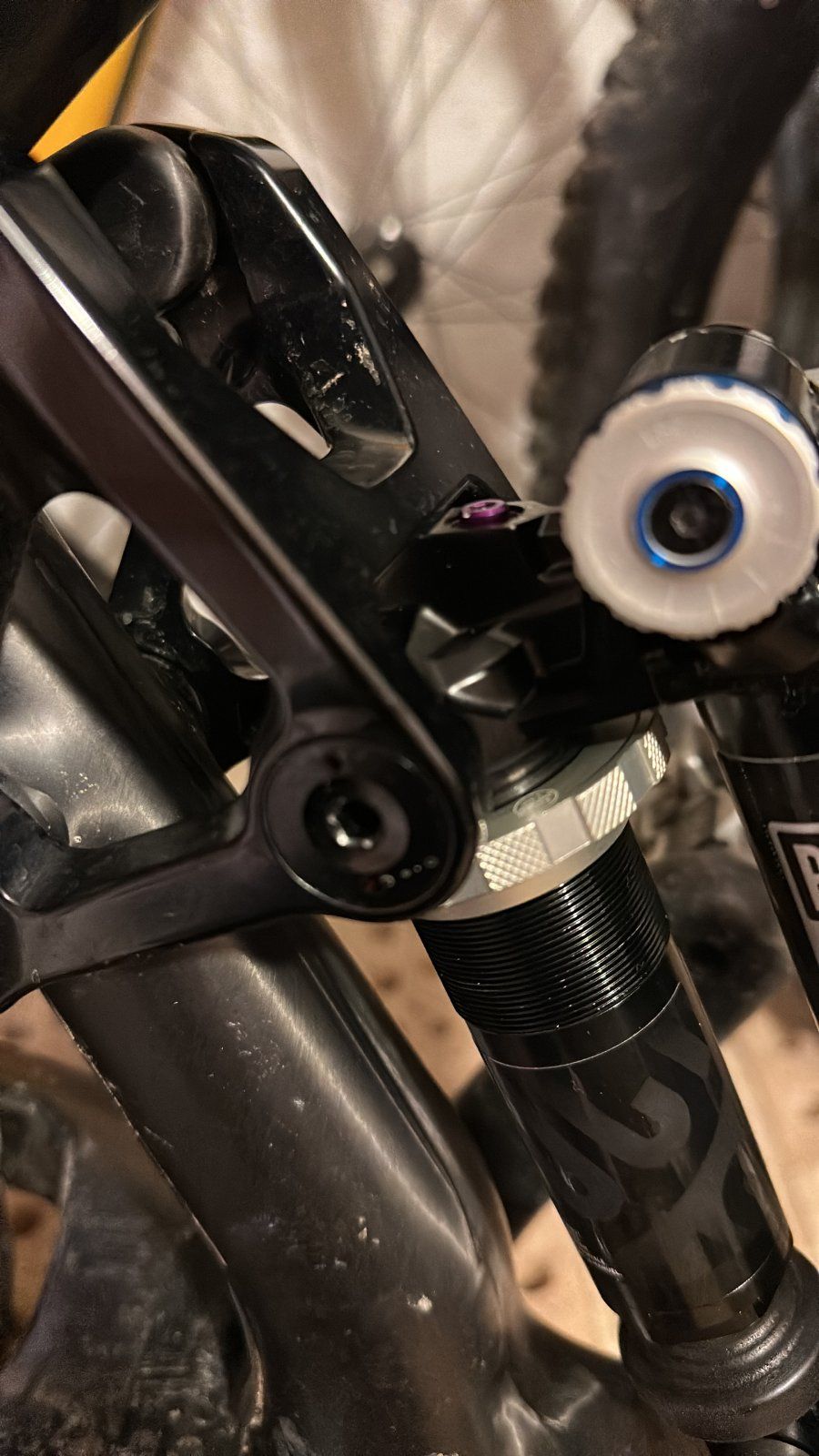

Hab es getan… Hier mal der erste optische Eindruck, getestet wird dann zeitnah.Ja, trotz besserer Konditionen bin ich nicht Krösus und lasse mir mal eben so nen Dämpfer raus. Also, vielleicht mache ich es ja, aber ich kaufe ungern die Katze im Sack. Hätte ja sein können, dass hier einer nen Plan hat. Hier scheint es ja den ein oder anderen Technik-Nerd zu geben und das meine ich nicht negativ.![]()

Vermutlich wird es auf einen neuen Umlenkhebel hinauslaufen. Dieser muss halt auch erst mal designt werden. Wenn es überhaupt so einfach klappt.
