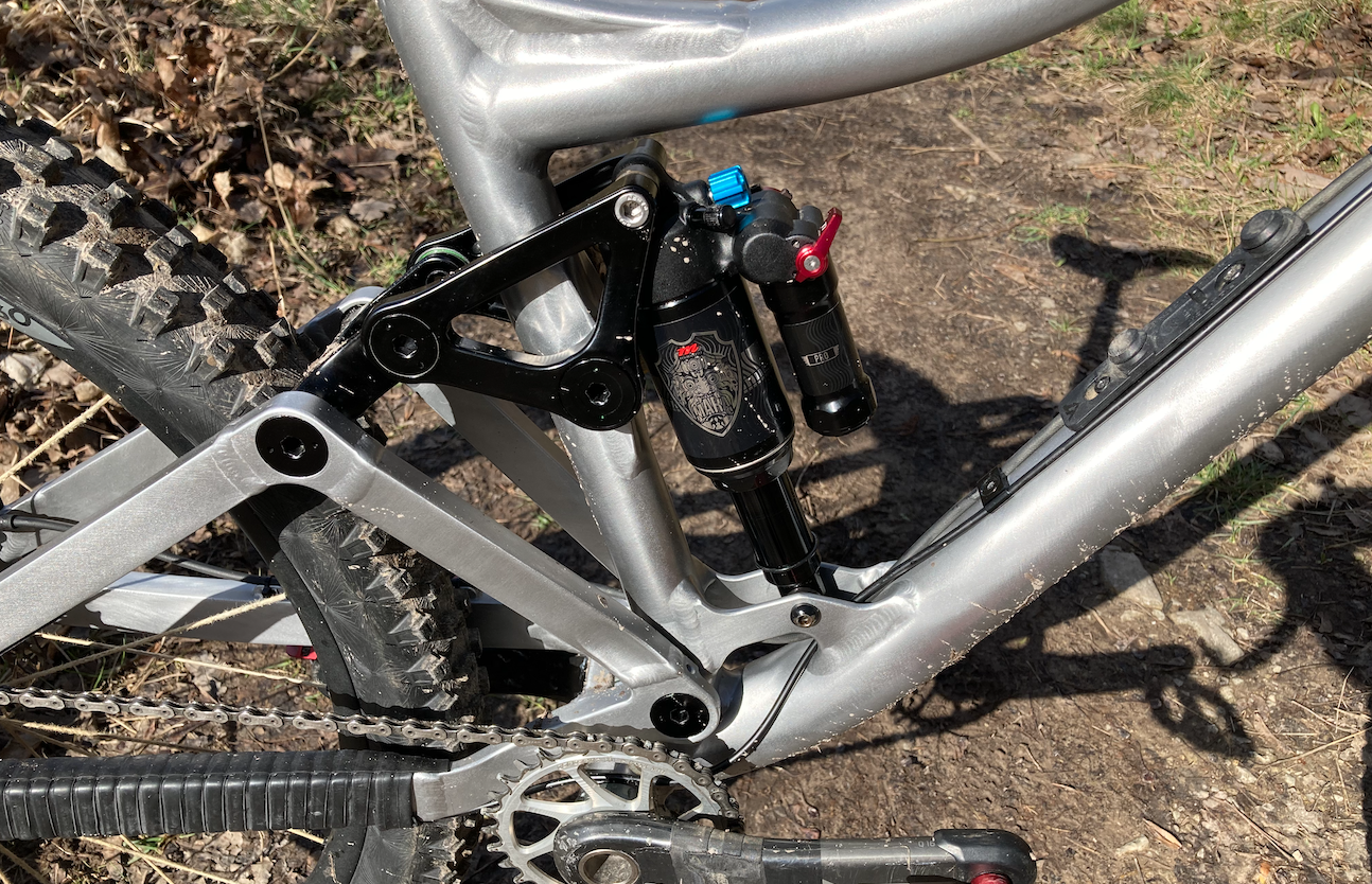

Sinn und Zweck der nicht ungefährlichen Aktion: befüllen der negativ kammer mit kältsester Luft.
Kalte Luft hat ne höhere Moleküldichte und da die Kammer luftdicht ist steigt der Druck sobald sich die luft darin erwärmt im Vergleich zu normaler Umgebungstemperatur.
Danke. Nachdem ich mir einen Artikel zum Aufbau des Dämpfers durchgelesen habe, verstehe ich diese Maßnahme. Laut Wikipedia hat auch die Luftfeuchtigkeit einen Einfluss auf die Dichte. Vielleicht ist da noch mehr Tuningpotential? 😉

Überschlagen wir das ganze doch einmal:
p * V = n * k_b * T
Dummerweise rechnet man hier mit Kelvin, also:
-23°C = 250K
27°C = 300K
Nur Temperatur T und Druck p sind hier die Werte, die sich proportional verändern. Die Temperatur steigt von 250K auf 300K, also um den Faktor 1,2.
Somit wird auch der Druck um den Faktor 1.2 höher liegen, wenn man den Dämpfer bei -23°C befüllt und dann bei 27°C fahren geht.
Manitou sollte einfach endlich einmal eine vernünftige Negativkammer bauen. Oder alternativ einen Mara Coil. :o
ich hatte lange das vorgängermodell, im coal, gut nur mit tuning, und nicht perfekt. die negativ kammer war komplett zu gespacert. da bringt aus meiner sicht der neue topaz nix mit einer vergrößerten negativ kammer, sinnlos beim coal. und auch so habe ich den federweg aufs verrecken nicht kompett genutzt.
ich fahre jetzt manitou mara pro, out of the box einfach schon geil im grund set up. den federweg kann ich hier komplett nutzen und auch einfach anpassen. work und party modus machen genau was sie versprechen. ich würde dir diesen empfehlen:
https://www.mtb-news.de/news/manitou-mara-pro-test/im alltag gebrauch gibt es bei manitou noch was zu beachten, sonst arbeitet der dämpfer nicht richtig.
die negativ kammer sollte vor dem 1. gebrauch mit der gefrierschrank methode resetet werden. das muss mann ab und zu (2-3x im Jahr) wiederholen.

resetten negativ luftkammer: Luftkammer abziehen und dann neu aufstecken, soweit für alle gut.
für menschen mit besonderen fahrrad-problemen, wie ich sie habe:
wenn der dämpfer nun mit abgezogener luftkammer in einer plastetüte (vorsicht erdölprodokt, nur mit brille, handschuhen und arbeitsschutzschuhen) im gefierschrank auf -+ 23°C schockgefroren wird, dann unter größter vorsicht schnell herausholen und in der Tüte die Luftkammer aufstecken. Sinn und Zweck der nicht ungefährlichen Aktion: befüllen der negativ kammer mit kältsester Luft. Im normalen Leben unter normalen Zuständen (ohne brille, handschuhen und arbeitsschutzschuhen über deutlich +-0°C ist die Luft in der negativ Luftkammer deutlich mehr im + bereich und damit auch der druck höher, als mit "normaler" luft befüllt. ich bilde mir ein somit einen höheren Druck in der negativ Luftkammer zu haben. hüstel, HÜSTEL..

Ab und zu mal einen Reset der Negativkammer machen ist auch kein Drama - bei der Gelegenheit kann man prima einen kleinen Luftkammer-Service machen.
Gibt ja auch noch die Möglichkeit des Highlander Tunings -dann hat man eine sich selbst ausgleichende Negativkammer

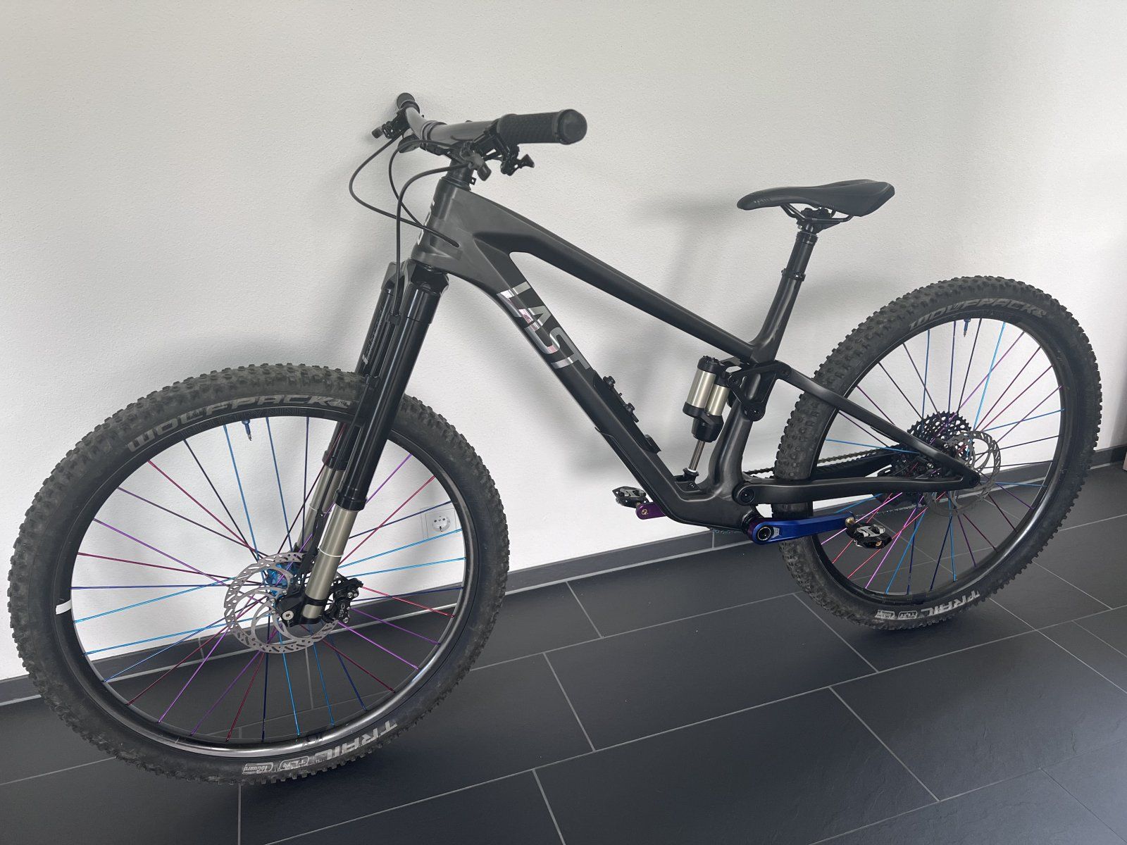

Kannste haben :)
