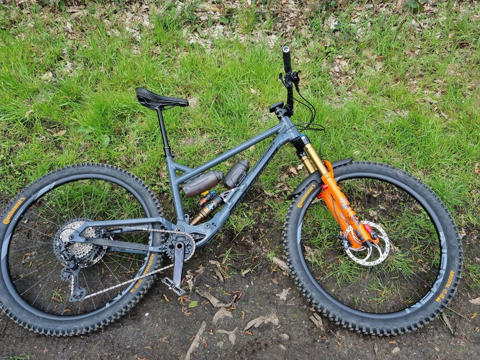

Kurzer Erfahrungsbericht zum Fahrwerk vom Coal:
Habe jetzt aus Interesse anstatt dem DHX2 einen SDU (MJ 23) Luftdämpfer verbaut.
Nachdem mir das Setup mit dem DHX2 etwas schwer gefallen ist, ging das mit dem SDU sehr einfach. Bereits die erste Abfahrt im anspruchsvollem Gelände war sehr gut.
Was mit aufgefallen ist:
  • Das Rad wippt beim Pedalieren weniger
  • Das Rad wirkt leichter
  • Das Rad ist poppiger und hat genug Reserven bei großen Stößen
  • Das Rad ist minimal unsensibler bei kleinen Stößen. Aber nicht unkomfortabel.
Bin insgesamt sehr zufrieden. Werde aber noch back-2-back Tests machen.
Zur ZEB:
Ich fand die Gabel von Anfang an etwas unsensibel und anstrengend zu fahren.
Jetzt habe ich mal einen lower leg service gemacht und die richtige Ölmenge reingemacht (ich schätze, da war nicht ansatzweise genug drin). Und ich habe 10psi weniger Druck drin als von RS angegeben. Jetzt ist die Gabel ein Traum!

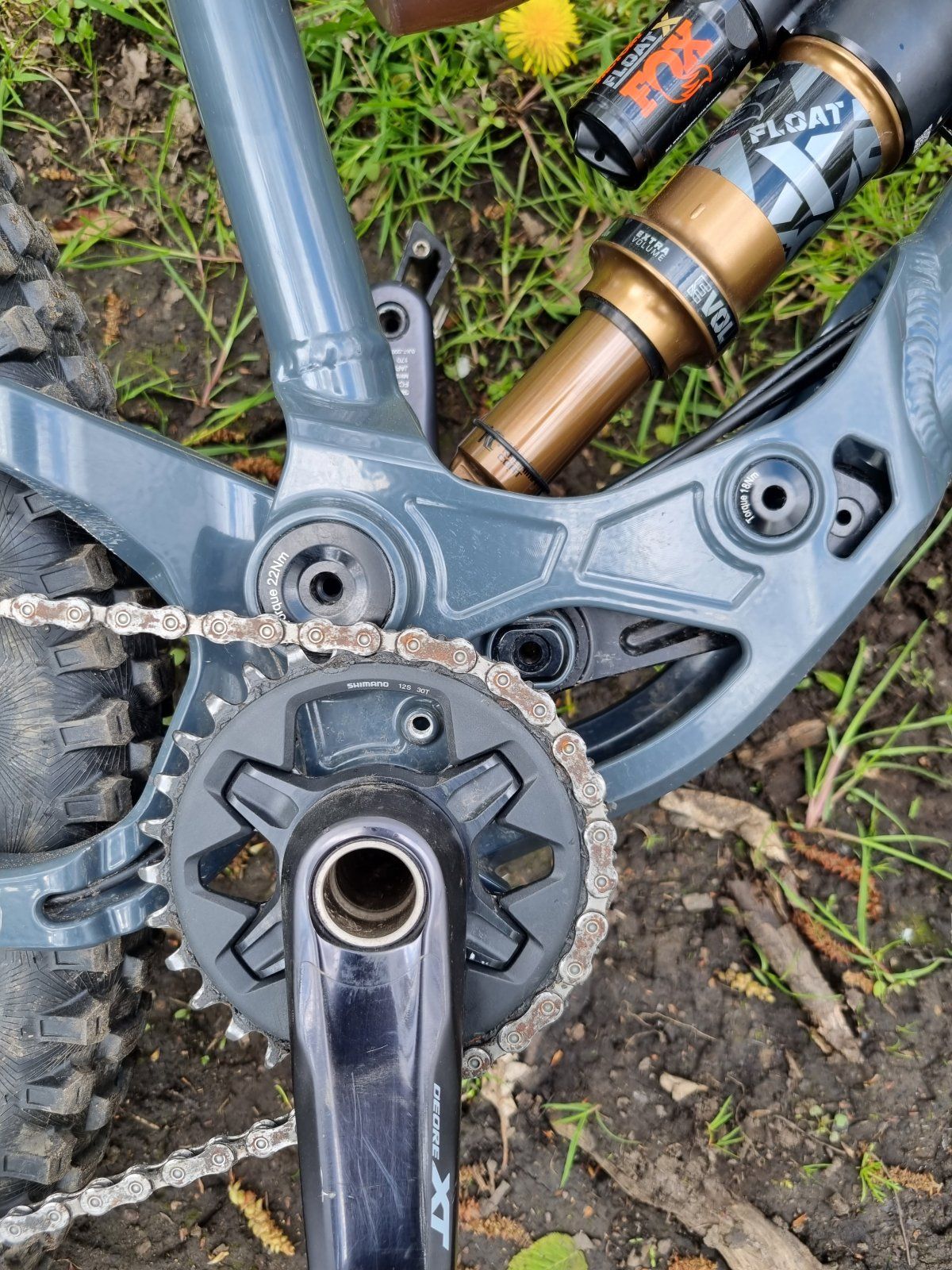

Hallo, ich hab festgestellt das sich über die Zeit durch Regen und Putzen ca. ein halber Liter Wasser
im Rahmen gesammelt hat...:D. Es gibt wohl keine Ablaufbohrung am Tretlager...
Bohrung setzen? Dann ist die Garantie dahin. Hat jemand eine Idee?
Hi,
ich hatte das Thema bei meinem Specialized Enduro auch nach jedem Waschen. Einfach ein Handtuch reinstopfen, das Rad aufs Vorderrad kippen, damit das Wasser gegen das Handtuch läuft, bisschen warten und alles ist aufgesaugt. Dann über Nacht den Deckel offen lassen, damit alles abtrocknet.
Hi,
uff. wenn man das Staufach nicht zu nutzen gedenkt dann eher mal schlechter wie zuvor.
