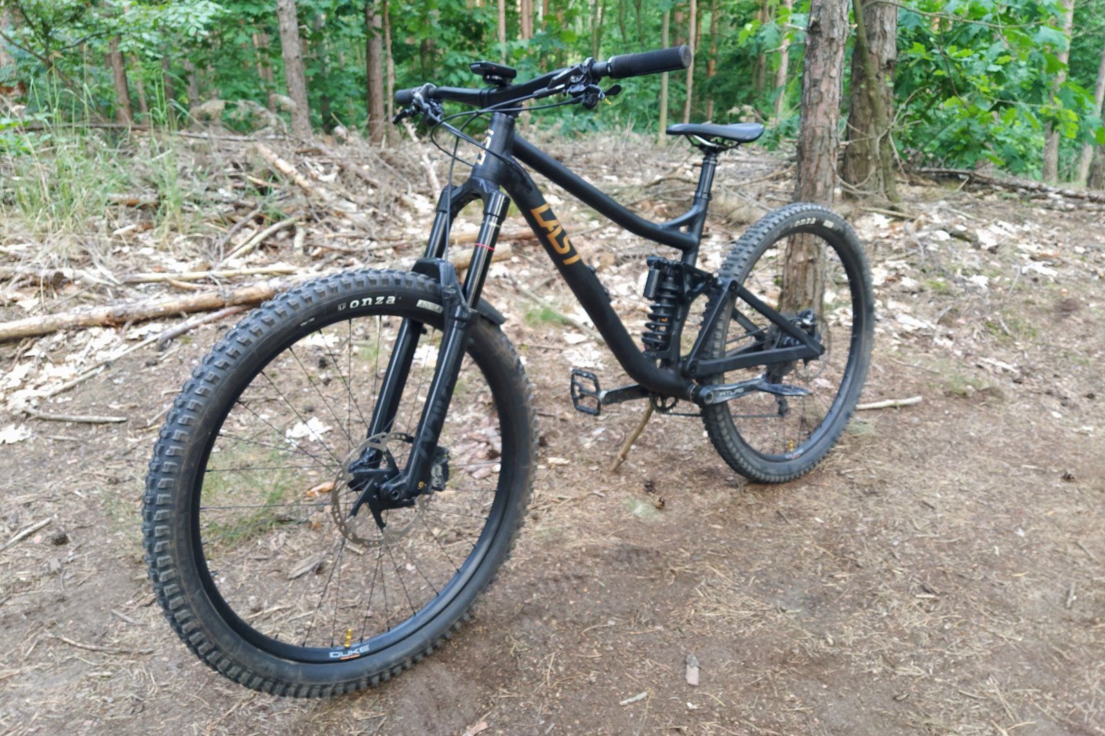

Grüße aus Nauders.
Das Gelände bringt den Dämpfer schon an seine 🤮-Grenze. Da kommt nach dem Service schon massig was raus (war im Neuzustand auch so).
Was soll da kommen, heiße Luft?:geschenk:
Ausnutzten des Federwegs sieht anders aus, kein Wunder wenn du an deine Grenzen kommst.
Siffen darf jeder Dämper, da weisst du das was drin ist.
Grüße nach Nauders
Heiße Luft zum Glück nicht ;)
Aber dass ein Dämpfer so viel sifft, hatte ich bisher noch nicht. Auch die Fox Dämpfer an den anderen Rädern der Gruppe machen das nicht.
War aber nach Aussage von Last beim Neukauf und nach dem Service durch den Radladen ein normales Verhalten. Sehe ich nur so auf den Hometrails eher selten.
Federweg wird auch genutzt, muss ja auch noch ein bisschen Reserve für größere Drops oder Sprünge sein. Der Almtrail ist da nicht das Maximum, da geht auf'm Bunkertrail noch mehr ;)
Aber Hauptsache es macht Laune :)
Schönes WE!

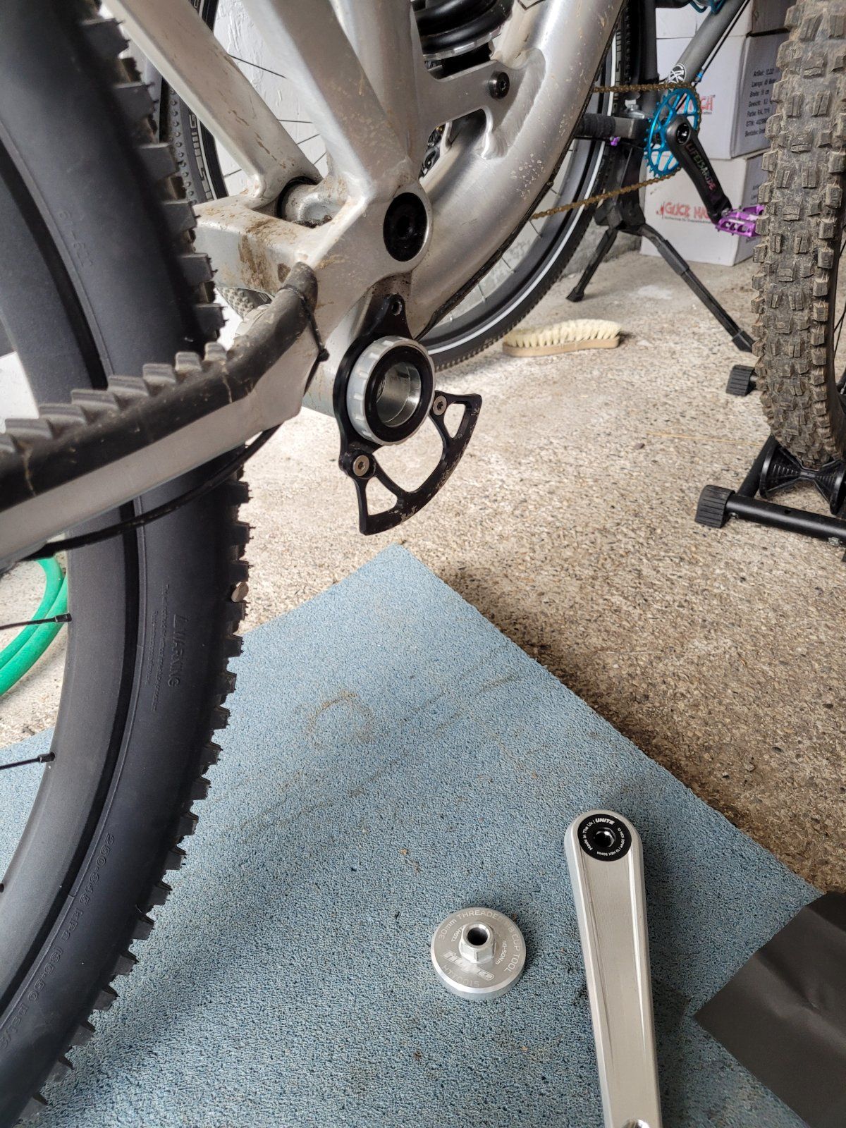

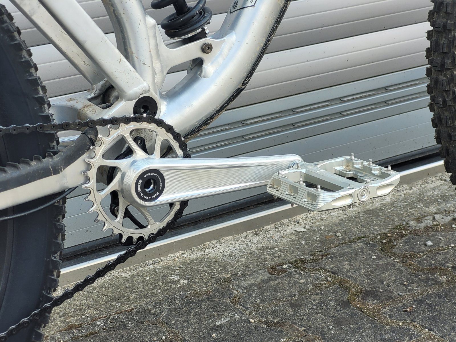

Kurbel- und Tretlager Upgrade. Unite und Hope. Beim Ausbau des Dub-Tretlagers war es an der Antriebseite schon locker. Könnte ich mit der Hand rausdrehen. Hab ich hier glaub schon öfters gelesen, das sich das von alleine löst... Woran kann das liegen? Eingebaut hab ich es selber und ordentlich angezogen. Liegt das Evtl am Fett?
Anhang anzeigen 1717087Anhang anzeigen 1717088Anhang anzeigen 1717089
Habe das Problem mit der lockeren Kurbelseite mit Teflon-Band in den Griff bekommen. Einfach ein paar Lagen auf das Gewinde. Hält Bombe, lässt sich aber bei Bedarf lösen.
