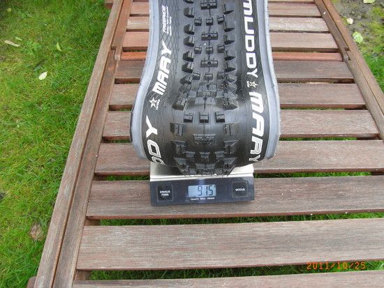

Ich werf mal unbekannter Weise die MuddyMary Vertstar 2.35 ins Rennen. Ist zumindest laut Herstellerangabe ordentlich leicht (sub 900g) und immer noch recht breit mit ETRTO 60mm. Glaub der KäptnFR fährt die?

Dir würde ich somit eine 2,5er Muddy Mary Falt in Trailstar (keine 2,5er Vertstarmischung erhältlich, leider) oder 2,35er MM falt in Vertstarmischung empfehlen. Gewichte etwa 950-990g bzw. etwa 850g.
