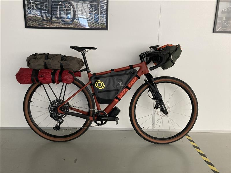

Hat jemand zufällig ein Stigmata v4 in XL und kann mal so Schrittlänge und Größe angeben?
Laut Santa Cruz bin ich bei 1.84 genau zwischen XL und L. Mag grundsätzlich eher größere Räder, so dass ich zu XL tendieren würde.
LG
Stigmata L, 775mm Sattelhöhe (https://www.facebook.com/photo/?fbi....3880950452203131&idorvanity=1467854523512748):
Reach beachten. Bei längeren Beinen/kurzem Torso muss man einen ganz schön kurzen Vorbau fahren.
Beispiel: Reach wäre für mich bei L gut, Beinlänge hingegen würde XL erfordern. Letztlich müsste ich dann einen 50 oder 60mm Vorbau fahren. L hätte mir zu viel Überhöhung.
Echt cool - danke für das Foto.
Ja, habe ziemlich genau auch 770 mm Sattelhöhe. Das Bild sieht recht passend aus.
Noch jemand hier der so ~1.82 groß ist und ähnliche Sattelhöhe fährt?
Also wenn das deiner Sattelhöhe entspricht, würde ich nicht länger überlegen, sofern deine Armspannweite gut ist. XL wird dir zu groß sein. Wenn, dann eher noch M.

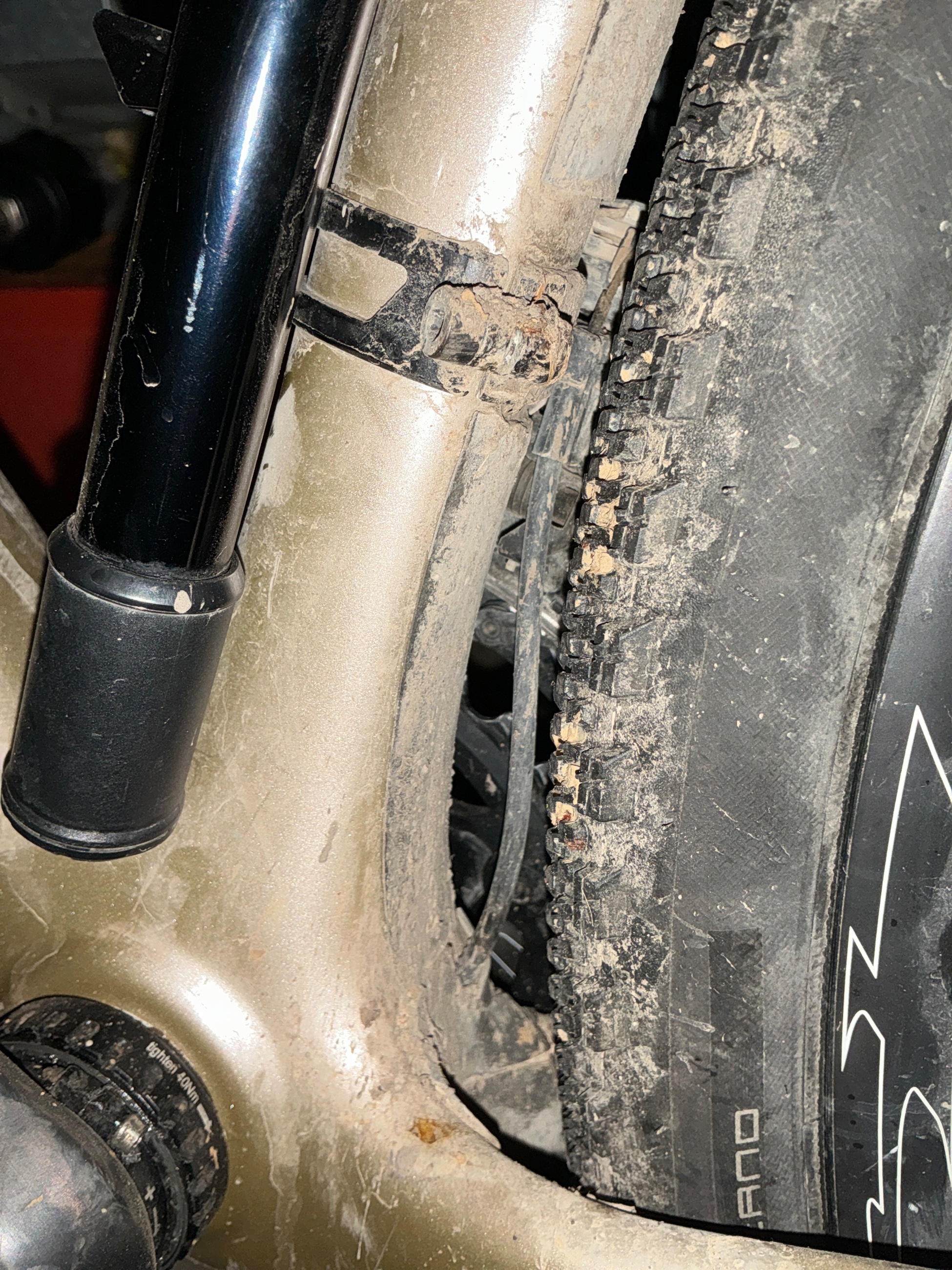

Mal na Andere Frage an die Stigmata V4 Besitzer.
Wie gleichmässig oder korrekt fahren sich eure hinteren Bremsbeläge ab?
Mein Bremssattel sitzt direkt auf dem Rahmen, nackiges Carbon ohne Lack und trotzdem scheint der Sattel zu hoch zu sitzen. Die Bremsscheibe scheint innen nicht genutzt und die Bremsbeläge haben oben eine kleine Braue überstehen. Ich habe schon scheiben und Belagstyp gewechselt und beobachte jetzt mal, scheint aber wieder so zu sein.
Hast du mal ein Foto? Könnte helfen bei der Beurteilung.
