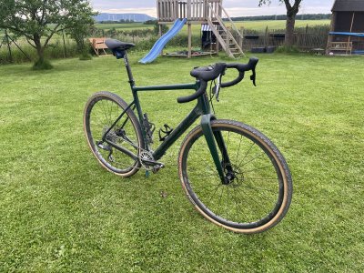

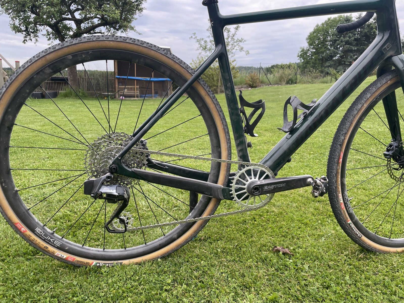

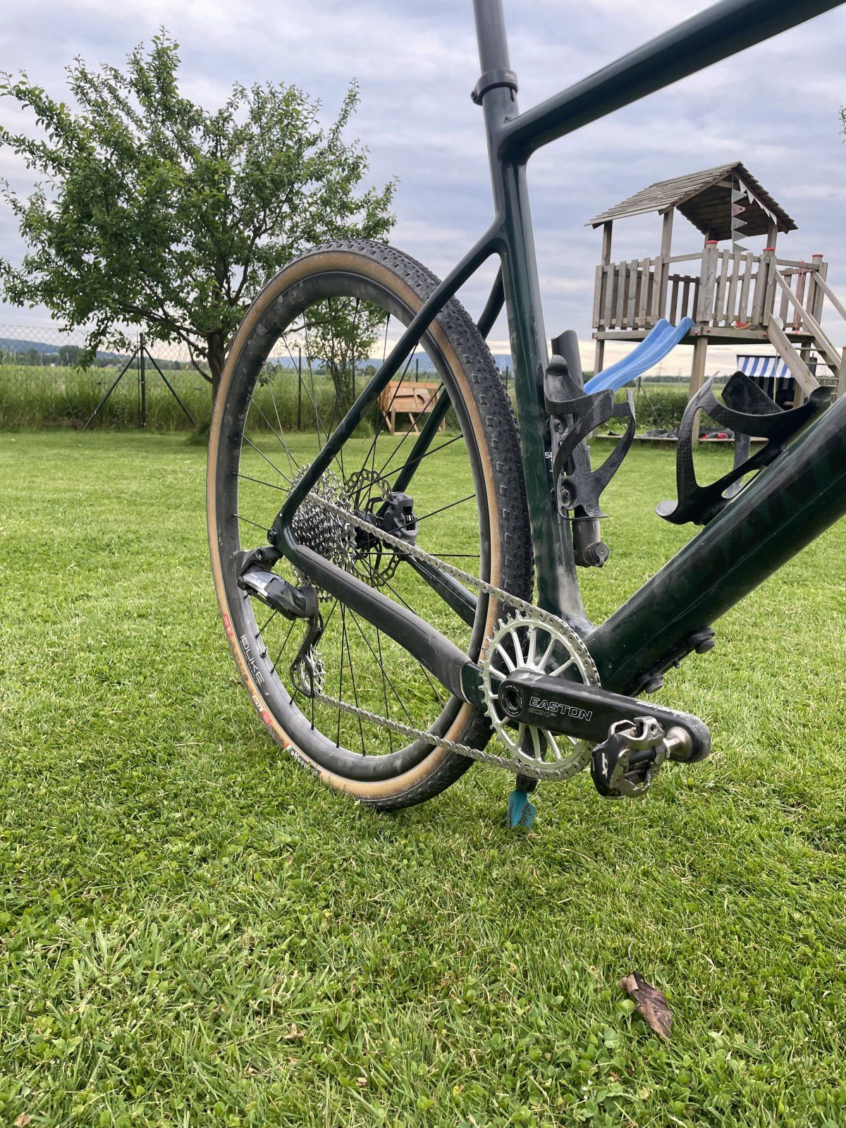

Wo ich schon mal hier bin. Hier mal mein Stigmata nach der frühlingswartung & paar upgrades
Force Axs mit garbaruk cage / 10-44
Easton EC90 mit 36t garbaruk
Erase / Duke World runner LRS
Galfer disc
Vorbau specialized
Lenker Easton
Sattelstütze deda
Sattel specialized power arc
