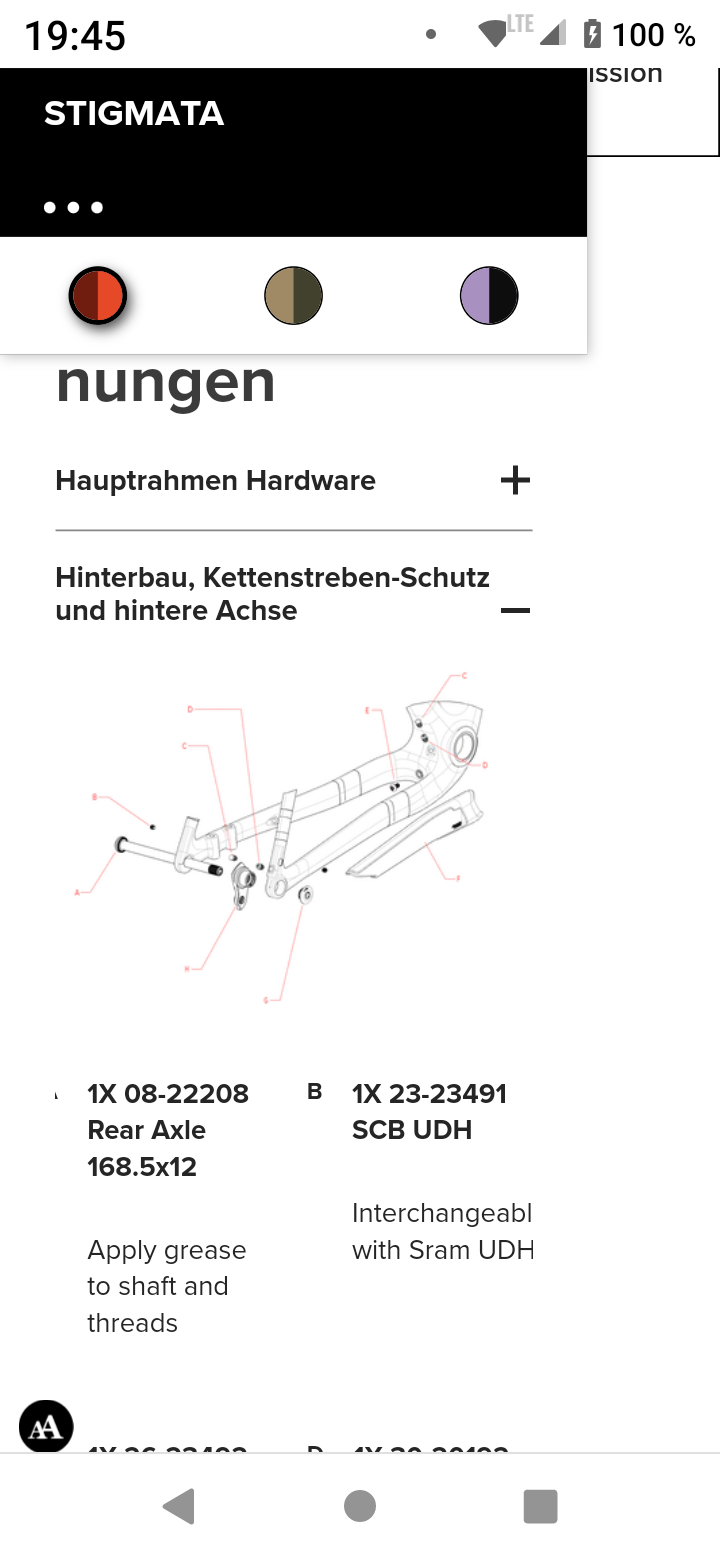

Wie befestigt man die Hinterbremse am Rahmen, braucht es da spezielle Adapter oder Schrauben (Sram Force, 160mm Scheiben)?
Gibt es eine Drehmomentvorgabe für das Schaltauge? Ich habe da im Netz und im Handbuch nichts dazu gefunden.

Schau mal ins Manuel auf der Santa Cruz Seite

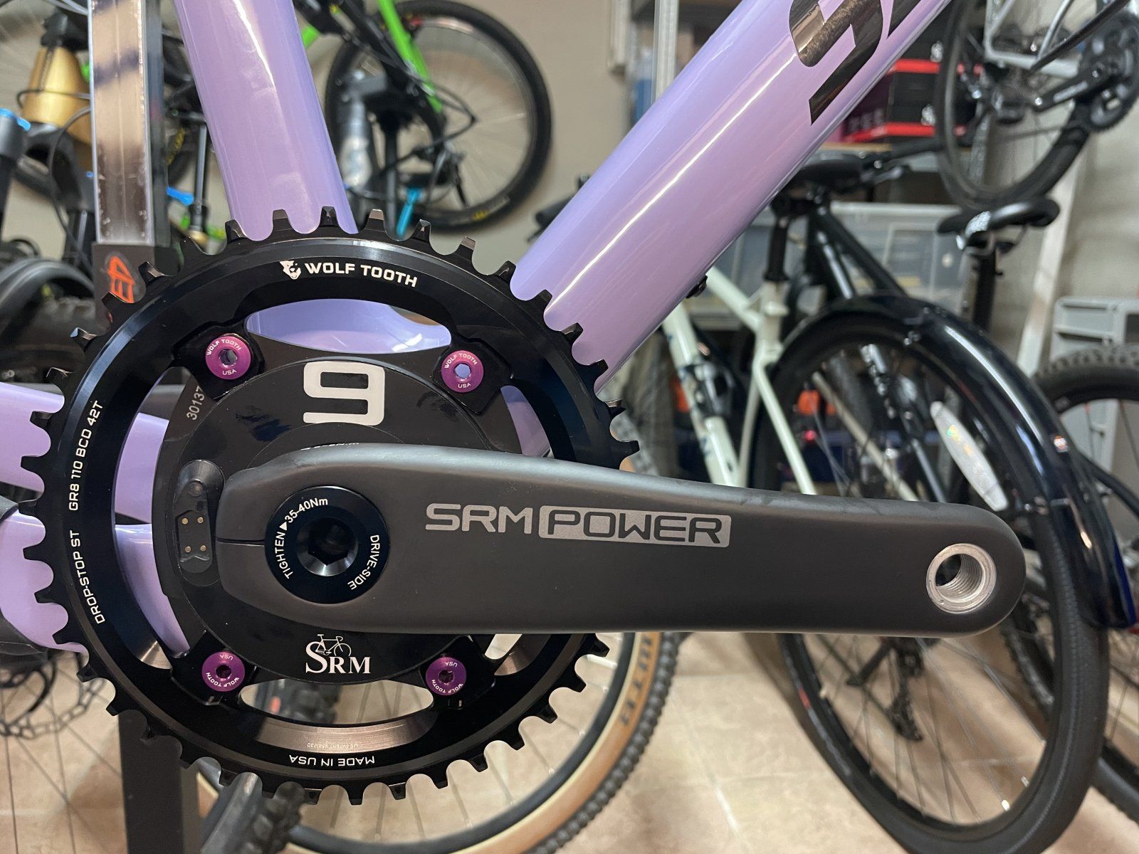

  • Der Lochkreis des Original GRX Kettenblatts ist nicht rund. D.h. das GRX Kettenblatt passt nicht auf die SRM Kurbel. Für die HG+ 12-fach Kette braucht es bspw. von Wolftooth ein Kettenblatt in sog. ST Ausführung. Das hab ich nun bei Wolftooth direkt in den USA bestellt :(

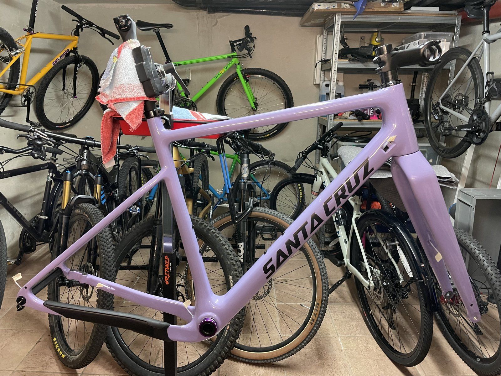

Gabel ist abgesägt. Lasse die lieber ein bisschen länger, bis ich meine Sitzposition gefunden habe. Habe noch einen alten Synchros Vorbau rumliegen. Der bleibt erst mal dran, bis alles soweit passt.

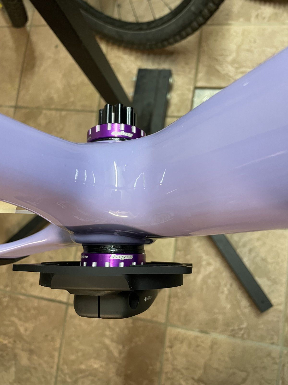

Hat jemand Erfahrung mit Hope Innenlagern? Bin mir unsicher ob ich wirklich alle Distanzringe brauche. Auf Antriebsseite zwei und auf der anderen Seite einen - so habe ich die "Anleitung" verstanden. Kommt mir sehr breit vor. Schätze, dass ich zwei mindestens wieder raus nehme. Was meint ihr:

Zum Tretlager weiß ich leider nichts zu sagen, außer dass bei den MTBs beim BSA-Lager gar keine Spacer notwendig sind.

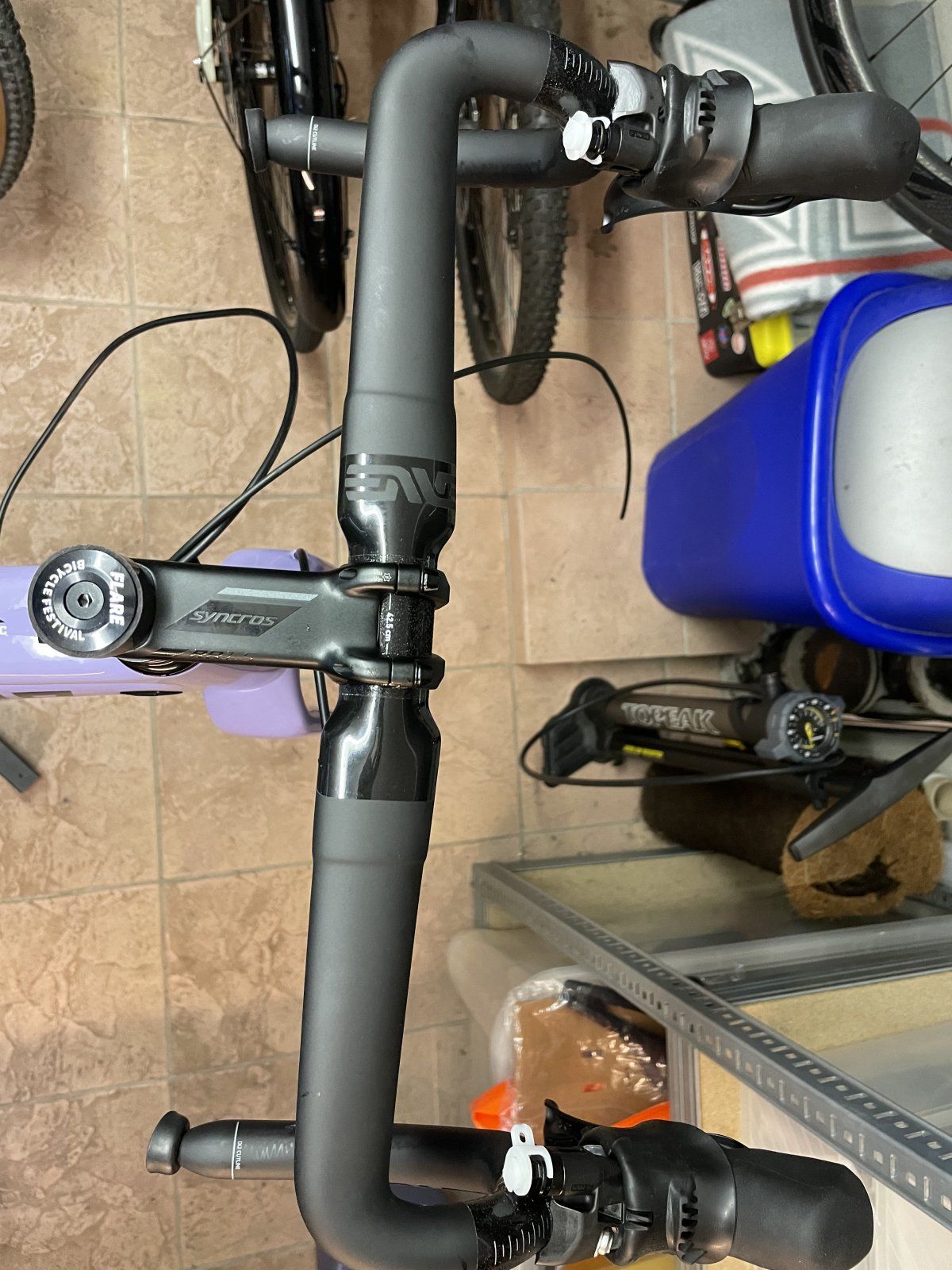

  • Züge sind durch den Rahmen gefrickelt (was ein Aufwand). Klapperschutz ist auch drum.
  • Lenker und Bremsgriffe, sowie Schaltwerk montiert.
  • Kettenblatt abgeschliffen, sodass es auf die Kurbel passt. Kurbel ist auch dran (dabei alle Spacer des Innenlagers entfernt, damit die Kurbel bündig passt).

du hast in der Kombination GRX820 Bremsschalthebel + GRX Schaltwerk mit SRAM Eagle Kassette aufgebaut, oder?
Welches KB und welche Kette benutzt du in der Kombination?

Nope... alles Shimano - bis aufs Kettenblatt. Das ist von Woolf Tooth. Aber eben das sog. ST Kettenblatt für Shimano GRX820. Da gibt es nur eins.
Freilauf: Microspline mit Shimano 12-fach GRX (XT) Kassette.
