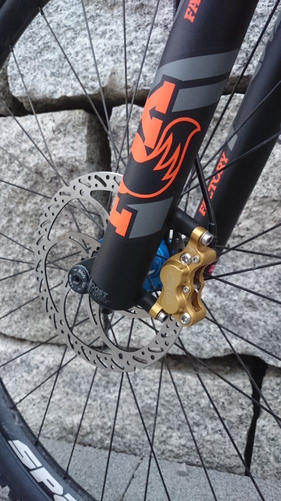

Hier übrigens mal meine in "Brembo-Optik"... :lol:
