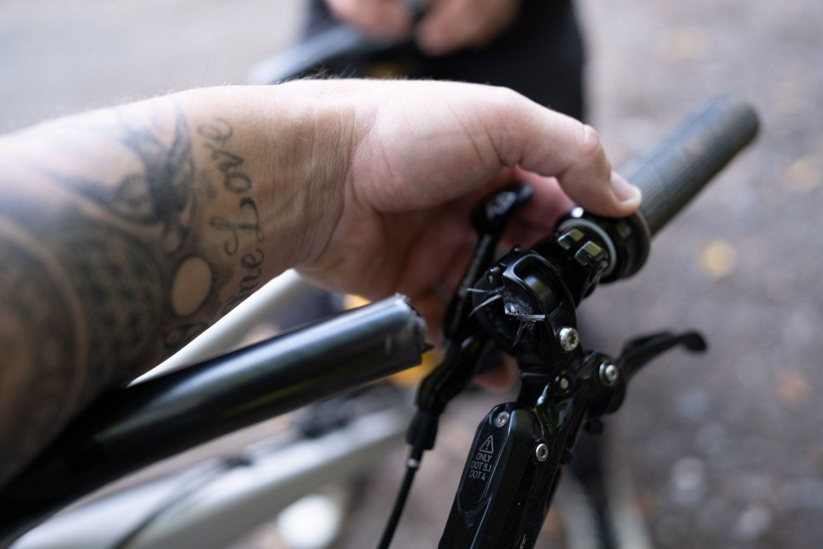

Wenn man schon belastungsgerecht mit montierte Bremse testet, wäre es da nicht sinnvoll mit angezogener Bremse zu Testen? Wird doch beim Bremsen die Momentabstützung belastet.
Mein S-Works kam wie viele andere Bikes vormontiert aus Taiwan.
Dabei werden auch die Bremshebel und Shifter vormontiert.
Durch die unterschiedlichen Klemmen von Sram sind bereits Abdrücke im Carbonlenker vorhanden.
Wenn der Lenker dann gekürzt wird, sind deutliche Spuren vorhanden. Gerade die Kombiklemme mit den feinen Rillen.
Weiss ehrlich nicht, warum man sowas verbauen kann/darf.
Oh je. Vormonage in Asien. Eine Freundin hat ein Stumpjumper. Einige Verschraubungen haben wir bis heute nicht gelöst bekommen. Ich glaube, die knappen alles mit dem Schlagschrauber an.
Soll man die Bremse nicht so wenig festschrauben, dass man sie mit etwas Kraft noch verdrehen kann? Dann geht beim Sturz weniger kaputt, z. B. Bremshebel. Wurde mir mal von professioneller Seite empfohlen, seitdem mache ich das so. Kommt es dann durch Hin- und Herdrehen vielleicht auch zu Beschädigungen? Wie locker kann man dann mit no slip Gummioberfläche festziehen?
Ja. habe ich gemacht. Dann hat ein Haselnussast den Bremshebel verdreht und schon hat sich die Klemmung in den Lenker gefressen.
Bei Stam und Shimano wird nicht flächig mit der gesamten Schelle geklemmt sondern mit zwei relativ dünnen Stegen um dazwischen Platz für das Matchmaker-System sowie individuellen Justage zu schaffen. Meiner Meinung nach ist die Klemmung aber so eine Fehlkonstruktion weil die Belastungen punktuell zu hoch sind. Die Schellen von Magura, Hope usw. werden grundsätzlich flächig(er) geklemmt. Die Verstellmöglichkeiten für Matchmaker-Systeme sind leider eingeschränkter. Innovative Lösungen müssen her…
Oh welch Zufall, wieder SRAM Klemme
Wurde nicht mal im Trickstuff Bereich die deutlichen Nachteile bezüglich Sram Klemmen geäussert?
Wette da beisst sich jemand grad in die Zunge.....
Mein Verständnis geht bei solcher groben Fahrlässigkeit sofort auf null. Die Branchenriesen puderrn sich den Allerwertesten mit Rekordumsätzen und sind nicht in der Lage eine gescheite Qualitätssicherung zu gewährleisten. Außerdem heisst das ja auch noch, dass die Entwickler reine Theoretiker/Schreibtischtäter sind...UNFASSBAR.
@marci911... gute Besserung und verklag´ die , alles Gute !
Es bleibt die Erkenntnis, Augen auf beim Fahrradkauf...
Zu großer Leichtbau im Klemmbereich ist natürlich Schwachsinn, gerade dort sollte man lieber deutlich überdimensionieren.
Was die Klemmungen von Shimano und Stam sollen, habe ich von Anfang an nicht verstanden. Das ist schlichtweg gefährlich, was die da machen und zum Glück mittlerweile bei uns von allen Rädern verbannt.
Der eigentlich Punkt ist doch:
Extremer Leichtbau mit CF ist im MTB Sektor an elementaren Bauteilen einfach unsinnig, da die Faser halt nur in Längsrichtung die irre Zugfestigkeit hergibt, bei Kerb-und Schlagarbeit erleidet sie oft den sudden death, siehe die Brüche oben. Das weiss man aber seit ca. 20 Jahren. Also meinetwegen am Rennrad das Zeug verbauen oder an Bahnrädern, da kann man die auftretenden Kräfte zu annährend 100% vorhersagen. Ist man konsequent, müsste man nach jedem Sturz das CF Bauteil am mtb tauschen. Kann man machen, wenn einem die 50gr. Gewichtsersparnis über alles gehen.
Gibt es denn keine käuflichen Alternativen für Klemmungen und Matchmaker für SRAM und Shimano? Das dürfte doch ein lohnender Markt sein.
Ich fahre eine XT Bremse (Shigura) und die Wolftooth Matchmaker auf einen 77Desigz Carbonlenker. Die Klemmung wird mit Carbonpaste und 1,5nm gehalten. Hoffe, dass es so keine Probleme geht, würde aber auch lieber eine andere Klemmung haben.
1,5Nm… da müsste ich nach jedem Trail die Bremsarmatur hindrehen.
Grundsätzlich kann man breite, geschlitzte Aluhülsen unter die Schellen packen.
Für SRAM gibt es die Klemmen von Carbonice.
Das ärgerliche ist oft die Alternativlosigkeit. Neues Rad, Mondraker Podium, Carbonlenker und direkt eine Delle von der SRAM-Klemmung. Natürlich nicht sichtbar, wenn man nicht alles direkt zerlegt. Habe umgerüstet auf die MT8. Magura scheint das besser zu machen. Am Trailbike fahre ich die Code mit den Carbonice-Klemmungen. Das passt auch gut. Gibt es auch als Matchmaker.
Nach dem Artikel zum Beast V2 habe ich den nur wenige Wochen alten V1 in Rente geschickt und bin wieder auch auf Syntace umgestiegen. Ob das eine gute Wahl war? Zumindestens vom Gefühl her.
Was ich mitgenommen habe sind die Antirutschaufkleber von Beast, damit braucht man deutlich weniger Anzugmoment.
Trotzdem frage ich mich, ob die Bremsenkonstrukteure noch ganz bei Trost sind. Zumindestens Shimano hat ja auch Carbonlenker im Portfolio
Was ich mich frage, sind Alulenker hier robuster? An einer Kerbe reißt das Alu ja auch schnell.
