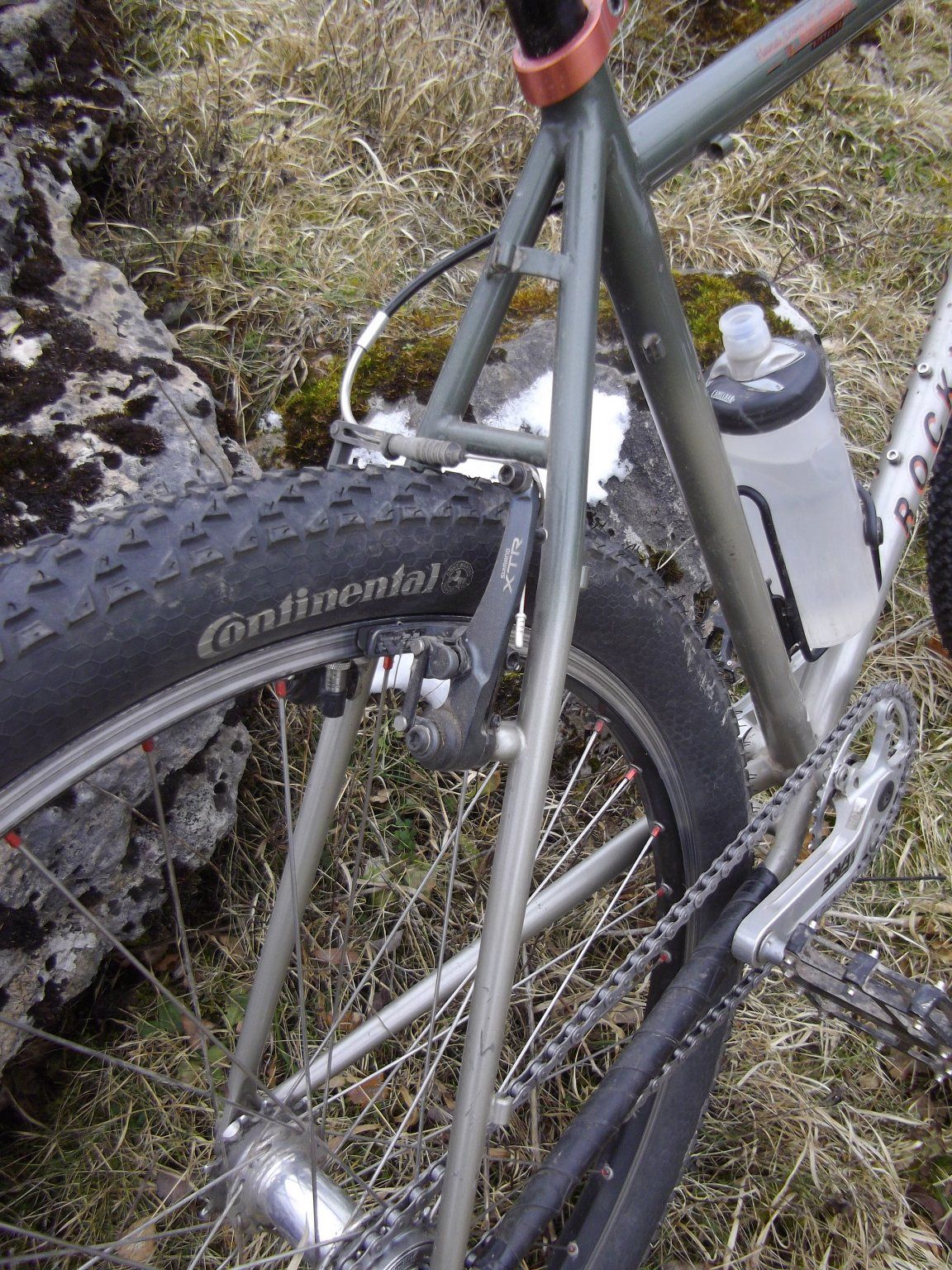

Ok. Hab heute den Vormittag mit den Bremsen verbracht. Das Resultat ist recht ernüchternd: das Zusammenspiel der großzügig ausgelegten Reifenfreiheit des Rahmens, den dicken Reifen selbst und dem in meinem Falle fehlenden weiteren Einstellmöglichkeit für der hinteren Beläge ist die Marinovative nicht zu gebrauchen. Entweder die Beläge reichen nicht an die Felge bzw. nur so knapp das keine Bremswirkung entsteht oder aber, wenn ich die Bremsen/Beläge so wie beim gestrigen Testlauf ausrichte, dann hat die Feder zu wenig Wirkung - es bremst, trotz gutem Druckpunkt vorn eher schleifend und weich und wenn ich weiter nach "außen" will, bleiben die Beläge an den Reifen hängen. :aufreg:

Auf ein altea Angebot zurückgreifend (auch wenn ich nicht weiß obs noch steht): Wiesmanns WieBrake wäre eine greifbare Möglichkeit. Any thoughts? Ansonsten gibt es in den Staaten gerade rote Altek Vbrakes, was haltet ihr davon?
Wieso machst du die Beläge nicht etwas weiter raus, mit Unterlagsscheiben? So wie ich es bei meiner Eigenbaubremse gemacht habe? Wenn die Bremsbelagshalter rausnehmbare Gewindestangen haben, müsste das doch gehen, indem man neue, längere einsetzt.
Also. Noch mal allen Mut zusammengenommen, gegen die Müdigkeit nach einem langen Tag mit meinen Kindern kämpfend. Die guten Kool Stop Beläge aus ihrer Verpackung gerissen und mich noch mal in Ruhe an die Bremse gemacht.
1. Schritt: Federspannung so einstellen, das der Bremsarm wums hat, ohne gegen den Reifen zu kommen. Dauerte ne Weile und eine Unterlegscheibe zwischen Schraube und Federspanner brachte die beste Wirkung. Check
2. Schritt: Bremsbeläge austesten. Avid: bauen zu hoch. Kool Stop Thinline: gefrickel und gefummel aber schließlich eine gangbare Lösung gefunden: alles an Bremshardware auf die Gewindestange, nur noch Platz für die Sechskantschraube.... Check
3. Schritt: Zug neu verlegen - Scheiße die Hülle war vorn nicht sauber verlegt und war abgeknickt; Lenkerband runter ... neue Hülle. Läuft.
Dann: 4.: Oh nein, wo ist dieses blöde Teil, was auf die Nudel kommt. Nicht zu finden! Alternativen müssen her, mmmhhh, nee zu breit, Kettenblattschraube, ahh: gute Idee, hält auch fast viel besser.
5. Alles Zusammen bauen. Hinterrad hat irgendwo ne kleine 8. Kein Problem für heute Abend. Bremse bremst. Ohne zu schleifen.
Plan für nächste Woche: in die Werkstatt, Innensechskant der Kettenblattschraube rund drehen, dann passt auch die Nudel gut rein. Neues Lenkerband, diesmal gleich eins was auch ohne Lenkerüberzug bequem ist. Und pink. Keine Sorge.​
