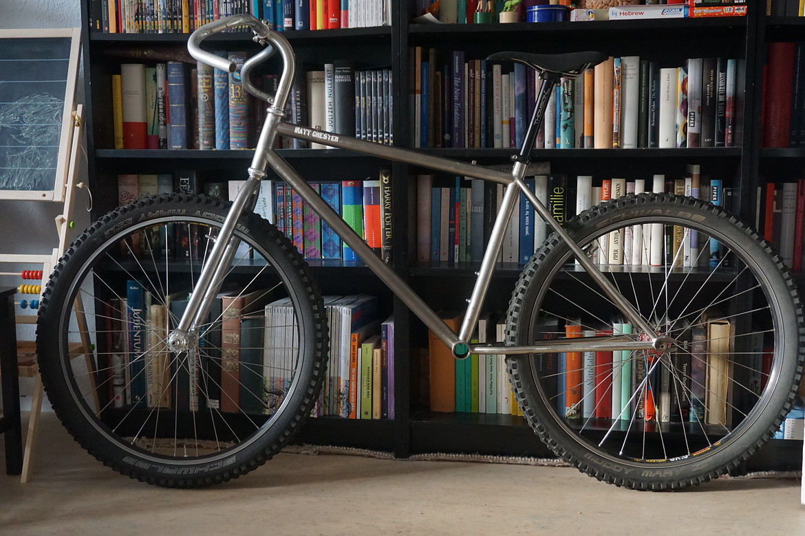

Ich habe mich ja wegen des häufigen Anblicks so langsam an Dropaufbauten gewöhnt und kann es mir auch bei diesem Projekt irgendwie vorstellen. Aber dürfte die Sitzposition nicht irgendwann am Po wehtun, weil man so aufrecht wie auf einem Hollandrad sitzt ? Kann man die LD nicht irgendwie kürzen lassen, sodass der höchste Punkt des Lenkers etwa drei Zentimeter niedriger, also auf Höhe des Sattels liegt ?
Dann, so wie Mortiz schreibt, schwarz lacken und tiptop.
Ich habe mich ja wegen des häufigen Anblicks so langsam an Dropaufbauten gewöhnt und kann es mir auch bei diesem Projekt irgendwie vorstellen. Aber dürfte die Sitzposition nicht irgendwann am Po wehtun, weil man so aufrecht wie auf einem Hollandrad sitzt ? Kann man die LD nicht irgendwie kürzen lassen, sodass der höchste Punkt des Lenkers etwa drei Zentimeter niedriger, auf Höhe des Sattels liegt ?
da bin ich voll bei dir:daumen:.
bin auch absolut kein fan von den dropbar-aufbauten, aber so langsam gewöhnt man sich dran.
was mir nicht gefällt ist oft die länge des ld. etwas kürzer und das ganze würde gleich viel harmonischer aussehen.
gabel und vorbau in schwarz bzw. einer farbe fände ich auch top:daumen:. marco du machst das schon.
100% Zustimmung!
Es muss ja nicht zwangsläufig auf ne Sattelüberhöhung hinauslaufen, aber Sattelhöhe unterhalb der Lenkeroberkante ist nen absolutes No-Go bei nem Dropbar...
Naja, die optimale Position für den WTB DirtDrop ist Sattelhöhe = Lenkerhöhe. Gemessen am Lobster ist der verbaute LD tatsächlich 2cm zu hoch, was ja in etwa der Überhöhung des Lenkers gegenüber dem Sattel entspricht... Zur Sitzposition: anders als bei Touren- oder Rennrädern fährt man den DirtDrop hauptsächlich IN den Drops und nicht außen auf den Hebeln - dadurch ergibt sich von der Sitzposition am Ende auch eine sportlich gestreckte aber noch bequeme Haltung auf dem Rad.
Es gibt (oder gab) zu dem verbauten Velo Orange noch einen alternativen Vorbau von Crustbikes, etwas teurer, dafür Fillet Brazed und mit der besseren Gesamthöhe von 12,5cm statt 14,5cm... Zum einkürzen schreibe ich mal eine Email an Velo Orange - ich werde sicher nicht der erste sein :).
Farblich bleibt es sicher nicht so, nicht dass es mir nicht gefällt, aber die Gabel kann natürlich nicht nackisch bleiben. Der Plan ist dann aber Gabel und Vorbau in der gleichen Farbe zu lackieren - dafür sollte aber alles stehen...
Zuletzt: schön, dass die Dropbar Idee langsam nicht mehr nur auf Ablehnung stößt!

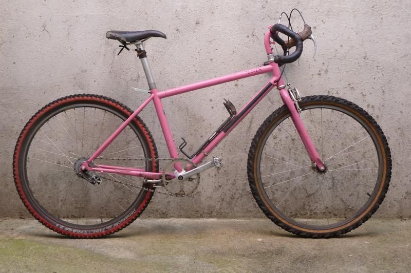

Ich hab mich auch schon durch einige Foren und Artikel dazu gequält und immer kam raus, dass die Drops in etwa da sitzen sollten, wo sonst
der Flatbar sitzt. Macht aus meiner Sicht auch Sinn zumindest haltungstechnisch, aber wie Georg schon sagte, aus probieren wird man schlau.

Also ich seh da nur beim 2ten eine stärkere Überhöhung und das schieb ich da einfach mal auf die sportliche Fahrerin. Die anderen beiden sehen imho genauso aus wie Falk das beschrieben hat.
Richtig: ausprobieren ist hier die Devise. In der Realität sieht es doch so aus, dass ich 2, 3 Stunden (oder eben ein Rennen) auch mit einer Verhältnismäßig gestreckten Position fahren kann, ohne das ich mich danach nicht mehr Bewegen kann. Aber ich sitze gern 10 und mehr Stunden auf dem Rad, da fällts natürlich auf, wenn die Sitzposition murks ist oder ob das Maß an Bequemlichkeit gegenüber dem schnittigen Aussehen womöglich doch überwiegt. Form follows function sollte hier die Devise sein :)
