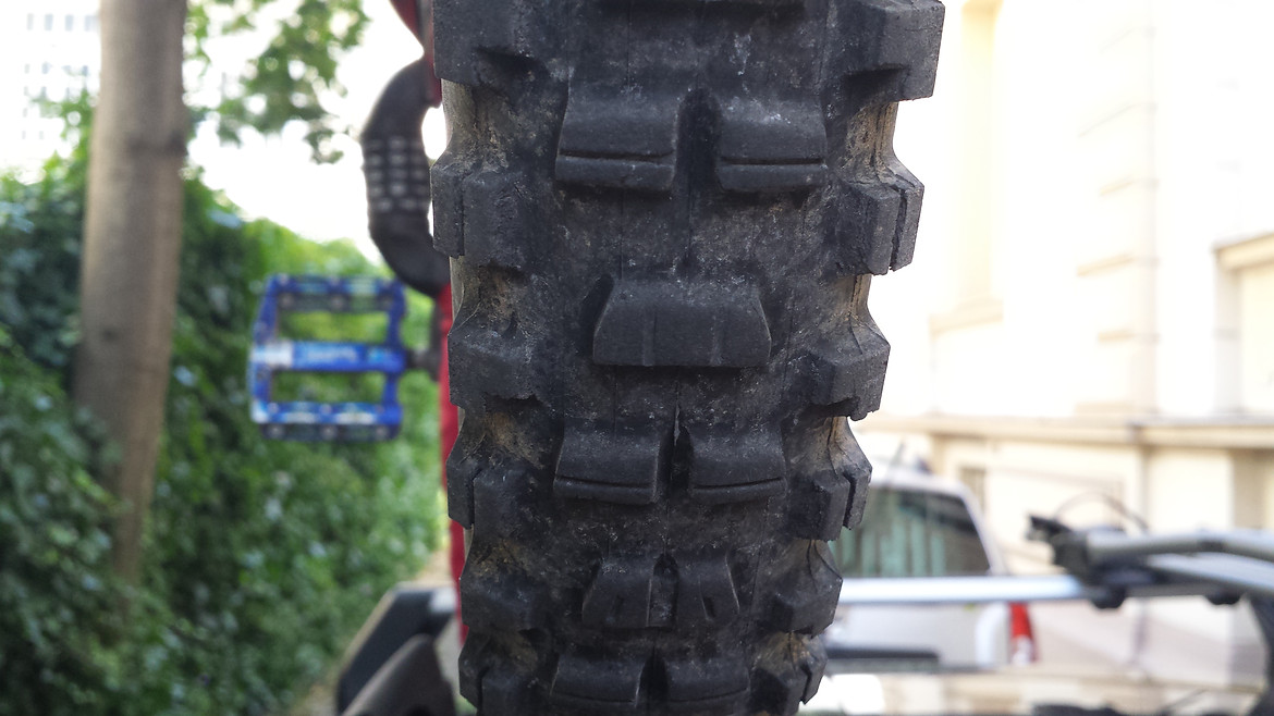

Meine beiden MM tubeless mit Stans und DocBlue. (Trailstar, SG)
Beide stark eingerissen (ca. 1/3 der Stollen) nach ca. 200km.
Bild dazu, beide meiner MM zeigen ähnliches Verhalten
Die vom Kumpel tubeless mit Stans (Trailstar, SS).
Erste deutliche Anrisse (1-2mm tief) nach genau 50km.
edit1: Rissverhalten ergänzt
edit2: Foto einer meiner MM ergänzt

Meiner Erfahrung nach errodieren Maxxis ST Stollen am Vorderrad so wie man es erwartet auf der Bremskantenseite, aber bisher hatte ich noch keinen bei dem die Stollen an der Basis so tief einreissen und ganze Fetzen rausgerissen werden wie bei meiner Magic Mary in Trailstar am VR.
