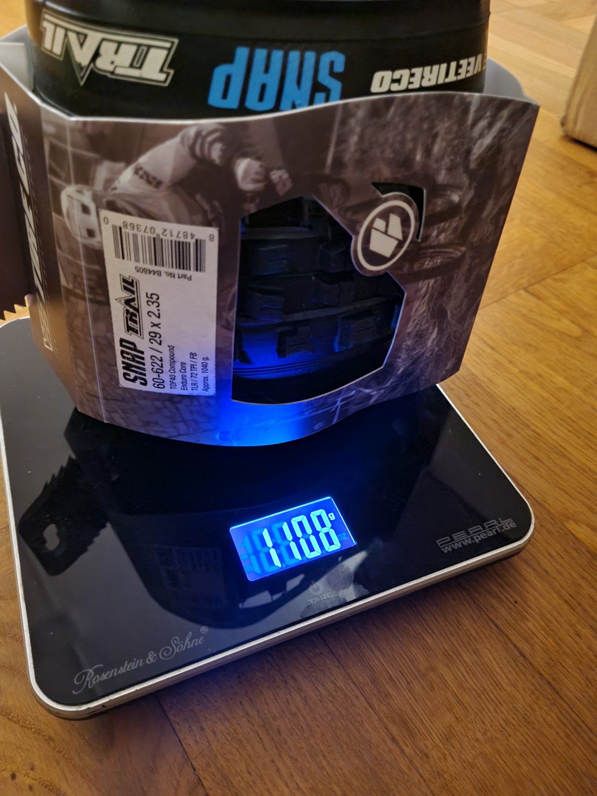

https://www.hometrailshop.com/shop/gravity/snap-trail-enduro-core/Anhang anzeigen 1376234
hier noch die ganze Litfaßsäule :)
meine Rückmeldung: Grip und Dämpfung ziemlich gut (muss noch mehr fahren) - aber die Stollen schreien wenn man sie wieder vom Boden entfernt - auf Asphalt hört man jeden einzelnen. Selten eine VR so vom Rollwiederstand gespürt. Im Gelände Bergauf mit weniger Druck am VR gings dann - aber auf der Ebene schon krass. Aber erst mal mehr fahren...
Der direkte Vergleich mit dem zuvor installierten Sommerreifen DHRII EXO MT 29/2,4" ist natürlich auch nicht ganz fair
Der Snap Trail hat mich gestern im Raum Garmisch bei teils feuchtem Kalkstein, garniert mit feuchtem Laub echt wieder schwer beeindruckt! Der Reifen hat sich davon kein Stück beeindrucken lassen. Das letzte mal, dass ich von einem Reifen so positiv überrascht war, war anno dunnemals mit dem 26x2,5er Baron.

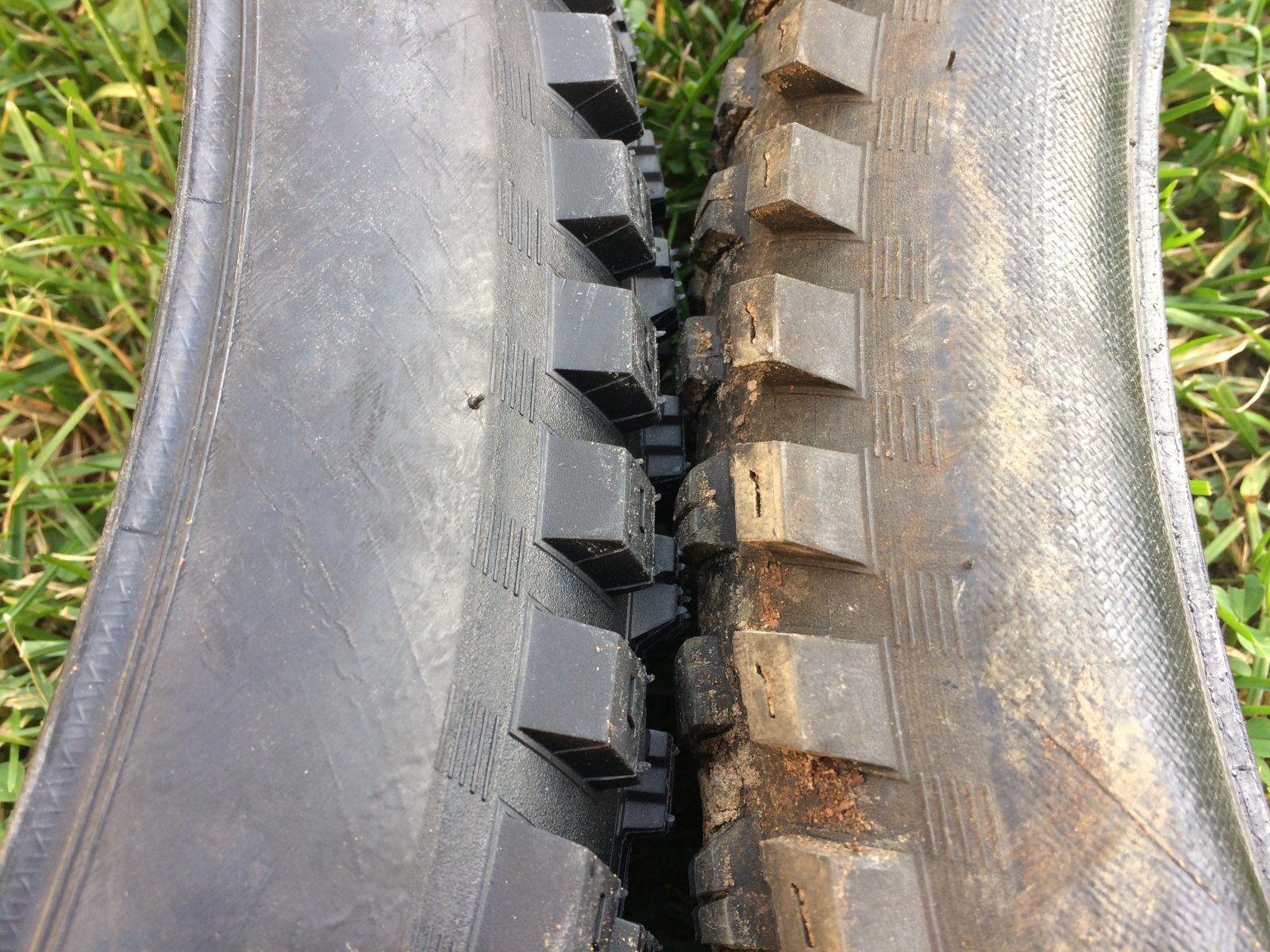

So, Specialized Grid Trail-Karkasse auf dem Enduro hab ich jetzt beendet.
3 Platten + zwei Durchschläge mit Platten trotz nie unter 1,8bar und mit ARD Insert bei <70kg in nur drei Monaten war dann weng viel.
Vorher jahrelang MM SG, da gibt eher die Felge auf als der Reifen.
Und sowas baut Speci auf das Enduro drauf, ist ja wie bei Cube.
Grid Trail ists nicht, fühlt sich schon deutlich besser aka dicker an die Seitenwand und schaut auch anders aus. also wahrscheinlich so ein Blck Dmnd, des passt dann.

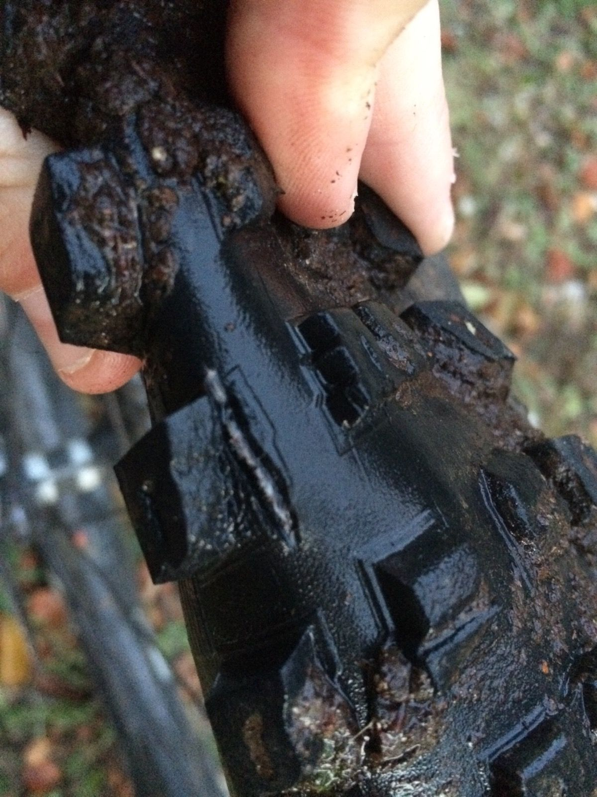

Der verstärkte Butcher Blck Dmnd hat etwa 3 Wochen gehalten.
Jetzt hat er auch so einen Schlitz in der Lauffläche.
Anscheinend sind nur die Seitenwände ordentlich verstärkt, der Pannenschutz der Lauffläche ist genauso minderwertig wie beim Grid Trail auch.
Schade, ist also nur ohne Steine oder vielleicht bei super glatten und runden Steinen oder viel Glück fahrbar das Zeug.
