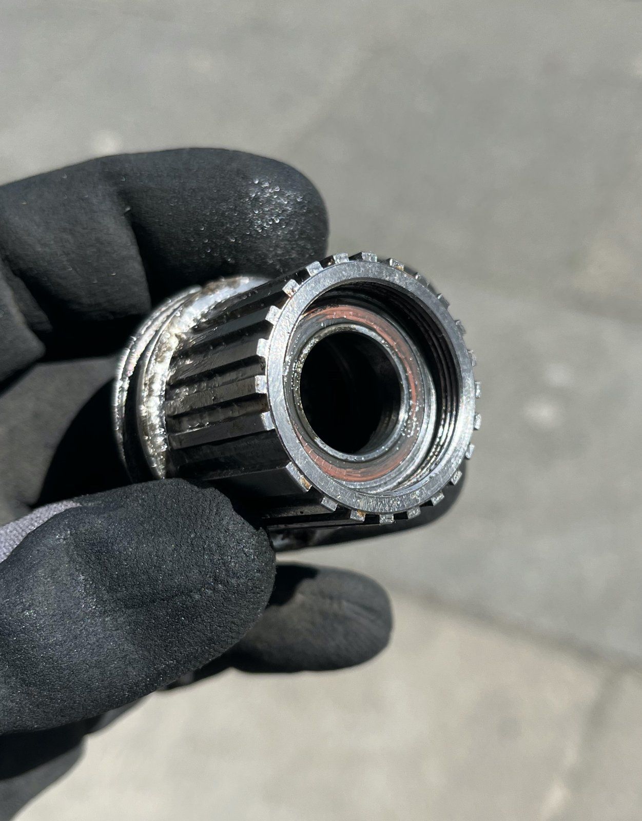

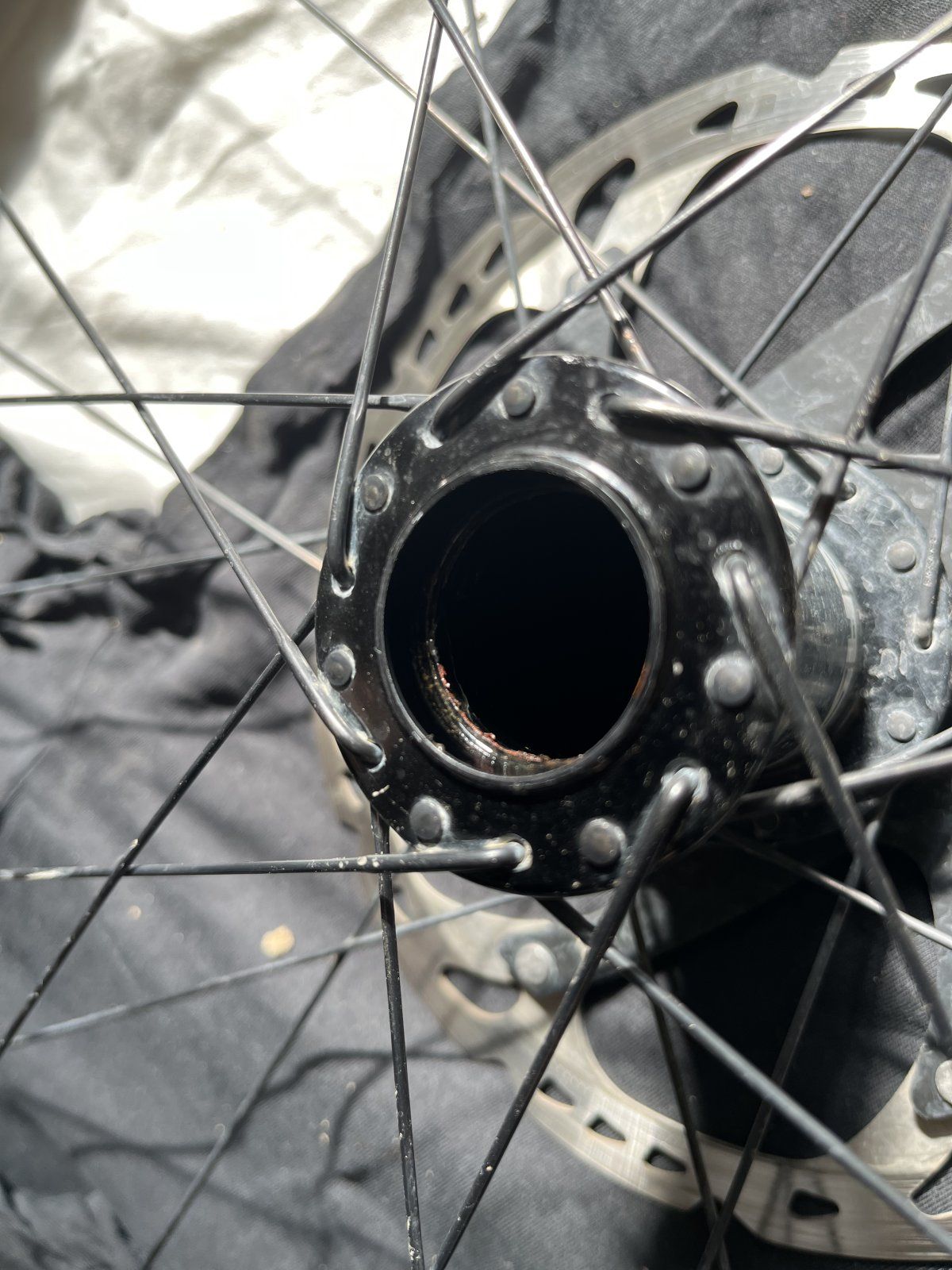

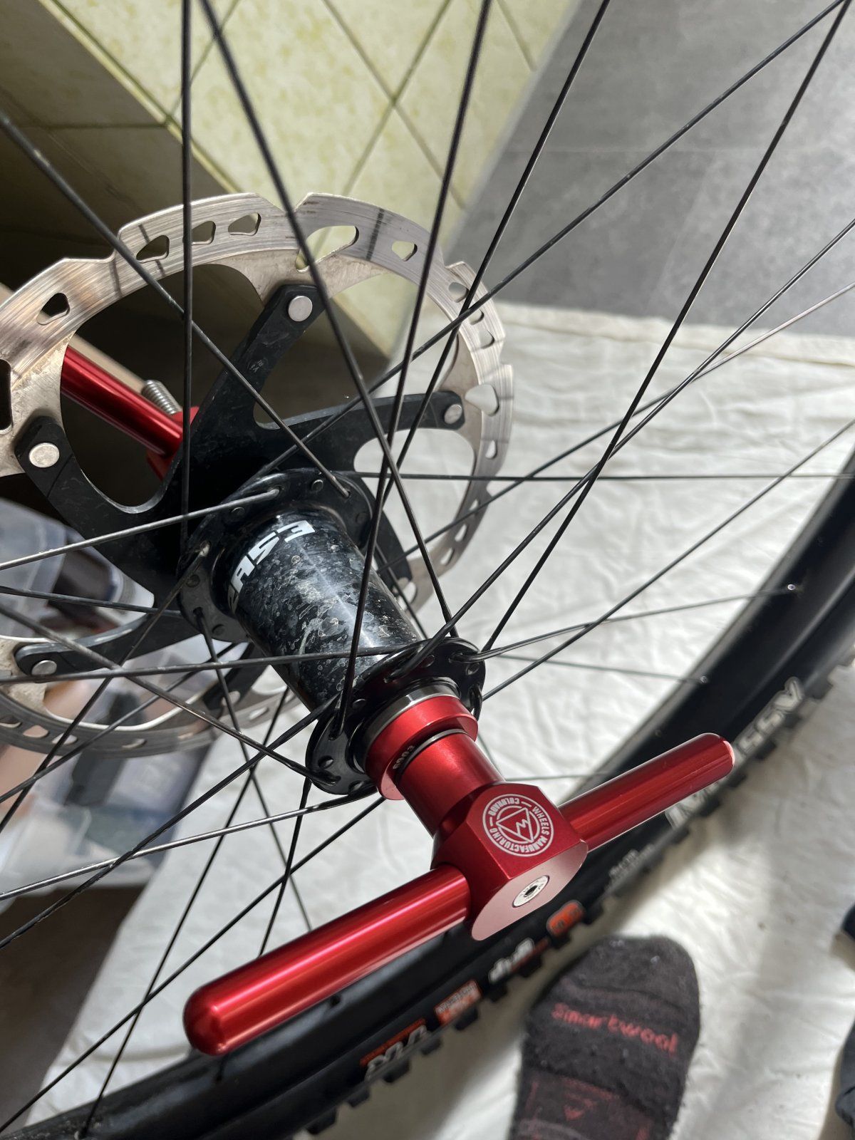

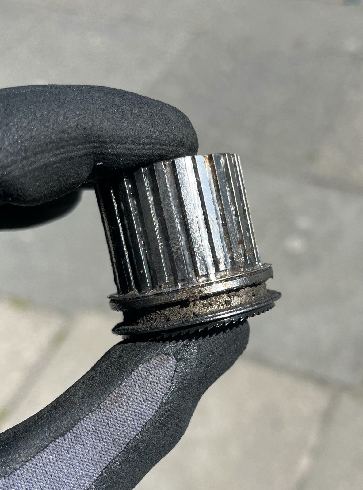

Nun war es gestern morgen soweit und ich habe mir die Hinterrad-Nabe an meinem Enduro mal im Detail angesehen...
Habe meine Erase-Naben das lezte Mal vor ca. einem Jahr inspiziert. Freilauf-Bauteile und Nabengehäuse waren top. Bei den Lagern hatte eines in der VR Nabe einen rauen Lauf und auch die beiden im Freilauf waren nicht mehr smooth - hab sie aber drin gelassen. Vor einigen Tagen fiel mir auf, dass sich das Hinterrad nur noch mit viel Kraft drehen ließ. Also mal wieder aufgemacht. Alter jetzt 3 Jahre. Laufleistung ca. 1200 km und 30.000 hm.
Hinterrad:
Natürlich alles bisschen verdreckt, aber Freilauf und Mechanismus nach wie vor in einem super Zustand!

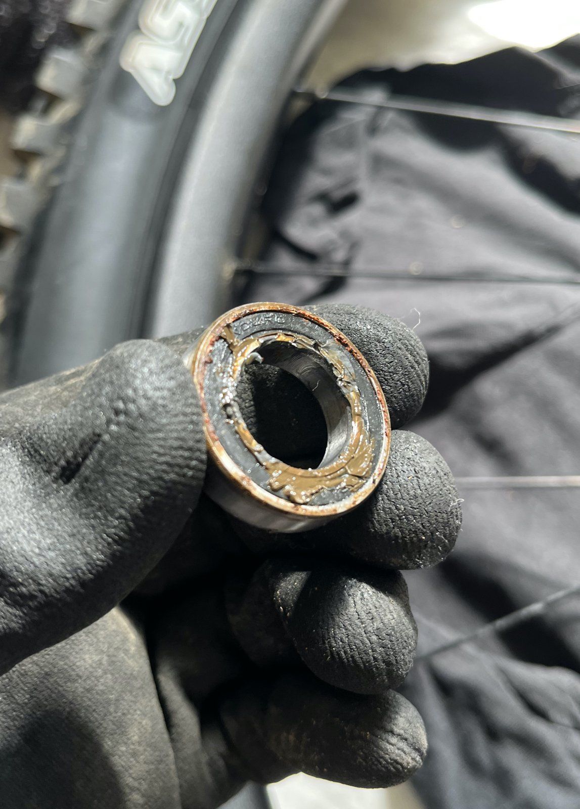

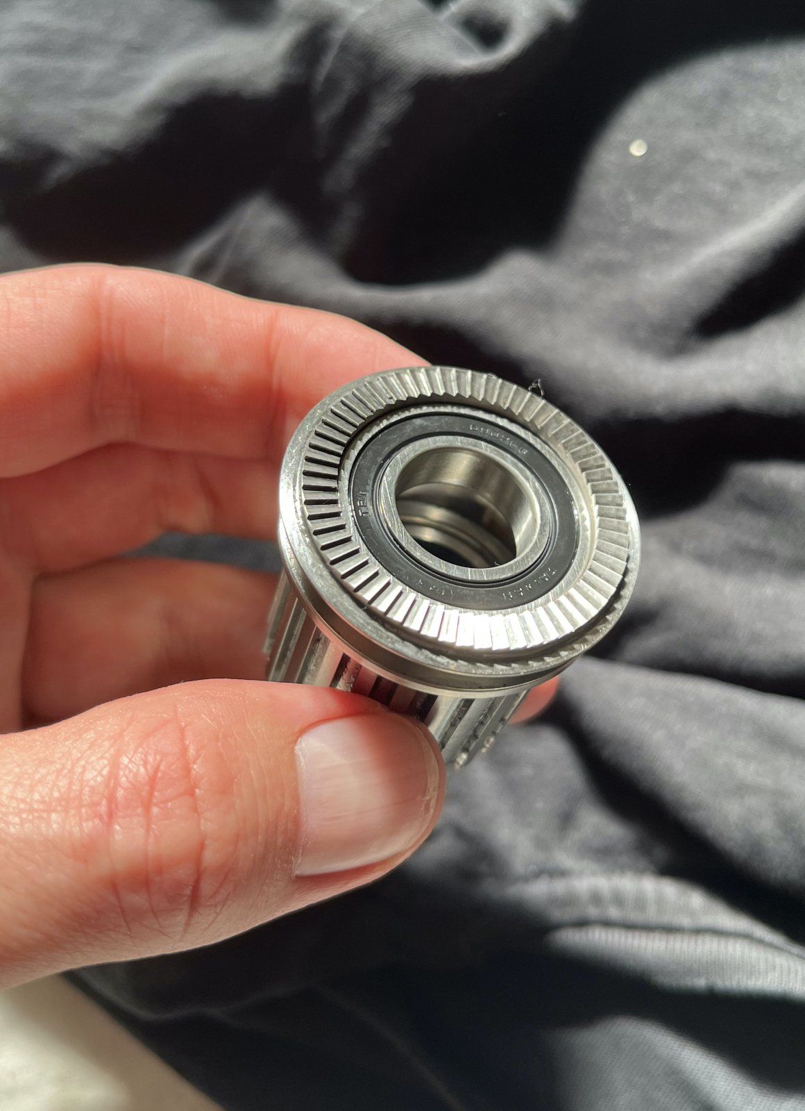

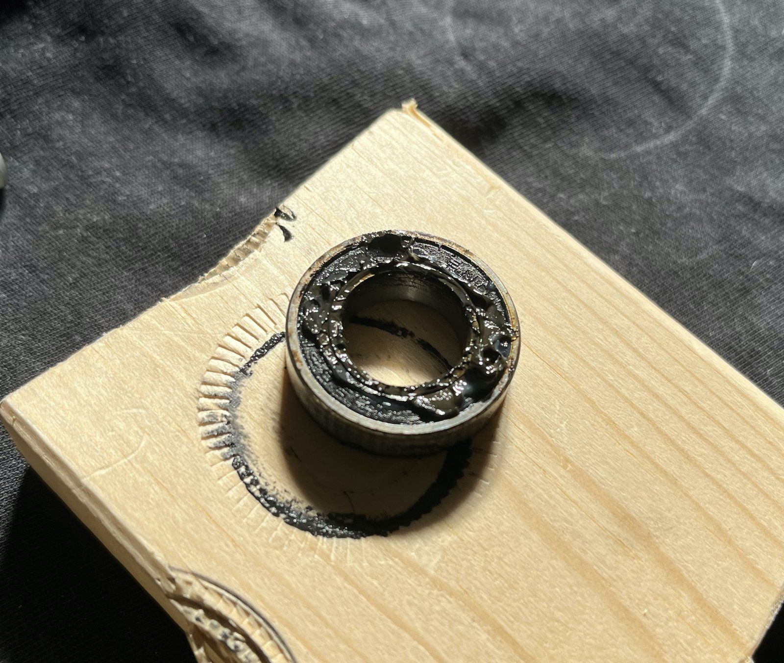

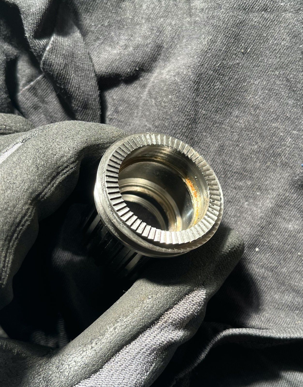

Die Lager der Nabe liefen butterweich. Die Lager im Freilauf hatten beide Korrosion und liefen sehr rau waren aber nicht blockiert. Da ich die Nabe eh auf hatte und mein neues Werkzeug ausprobieren wollte, habe ich die jetzt mal getauscht.
Eine Frage hierzu: was ist denn eine gute Methode die Freilauflager auszuschlagen? Da ist nur wenig Material drumherum und ich habe mir mit einer Konstruktion aus zwei Holzlatten als Unterbau beholfen. Aber mindestens auf der Seite mit den gefrästen Zähnen ist das schon etwas sketchy.
