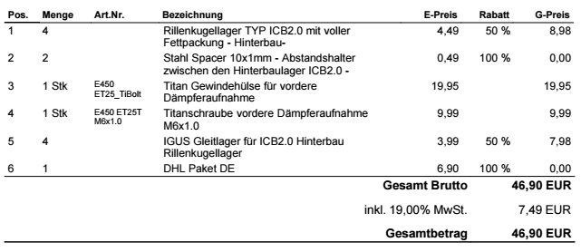

Kann gut sein, dass die vordere Schraube auch aus Titan ist:) Ich brauche aber eine 2te Schraube für die Comfortbikerlösung, da ich den schwarzen Bolzen nicht nehmen kann, um die Huberadapter+Gleitlager zu montieren. Die Comfortbikerlösung würde ich aber als Tuning bezeichnen:)
Die Kugellager und Gleitlager hätte man jetzt komplett für Lau dabei geben können, aber wegen 15EUR fange ich keine Diskussionen an. Das gibt mein Monatsbudget noch her :)
...die Vordere ist aus Stahl, die ist auch nicht komplett hohl wie die Titanschraube.
...ich handle auch ungern, machen Ingenieure anscheinend nicht. :D
Die Dämpferlagerung soll leichtgängig sein.
Wenn man eine die Buchsen in das Dämpferauge presst diese mit der Schraube gegen den Dämpfer und Dämpferverlängerung presst kann da nichts leichgängig sein.
@Comfortbiker Ich vermute es sind diese Gewindehülse und Schraube in der Bestellung von @pauing, die benötigt werden?
@Jobici: Du benötigst die gleiche Gewindehülse und Schraube wie die, mit der der Dämpfer vorn in der Aufnahme gelagert ist. Die solltest du bei Alutech bekommen, im Webshop ist sie augenscheinlich nicht gelistet. Du kannst aber eben die Titanhülse und -schraube nehmen, die Alutech auch an anderen Bikes verbaut, diese im ICB nach vorn nehmen und die aktuell verbaute Stahlschraube in die hintere Dämpferaufnahme, die du gerade mit der Huber-Buchse veredelt hast, übernehmen.
