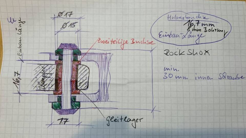

...nimm meine Variante, allerdings in deinem Fall für Fox.Vielleicht könntet ihr mir das bitte mal kurz zusammenfassen?
Grüße
http://www.mtb-news.de/forum/index.php?posts/13994665
Das ist die richtige, endgültige Lösung.
...nur dann für Fox (diese Maße hat Huber)
Die grünen Teile sind für alle Dämpfer.

a) ich schreibe an huber-bushings.com , dass ich seine Buchsen für den Foxdämpfer des ICB 2.0 brauche und er weiß dann Bescheid? Oder hat jemand die Maße? Diese Buchsen gehören dann an die Verbindung Dämpfer-Dämpferverlängerung
b) ich schreibe an alutech, dass ich zwei Passscheiben brauche. Diese gehören dann zwischen die Lager an der Verbindung Dämpferverlängerung-Hinterbau.
So weit richtig, oder fehlt noch was oder habe ich was durcheinander gebracht? Wie war das mit dieser ominösen Schraube, die man dann noch braucht?

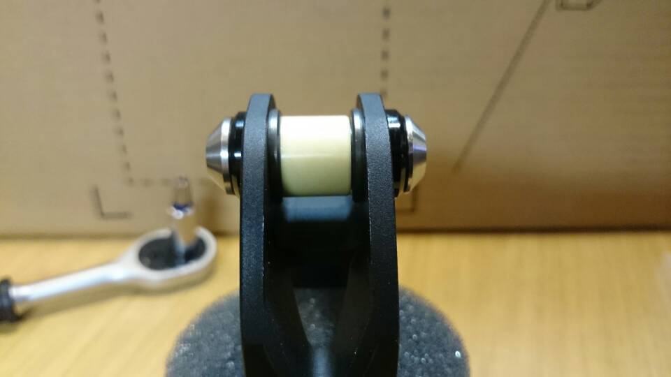

...von links... 2 Passbuchsen, 2 Huberbuchsen, 1 Gleitlager... drüber Schraube der vorderen Dämpferaufnahme INNENMAß 30mm!!!! WICHTIG!!! Die Titanschraube von Alutech ist länger und muss vorn verbaut werden!!!...hier ohne DämpferEntschuldigt bitte, wenn ich mich hier komplett disqualifiziere...
aber mir gehen die Fragen einfach (noch) nicht aus...
a) die ominöse Huberbuchse besteht also aus drei Teilen (vereinfacht: Boden, Deckel und Gleitlager)?
b) wird durch die Huberbuchse die Einbaulänge zu lang für die bisherige Schraube, sodass ich hier also auch eine längere brauche?
