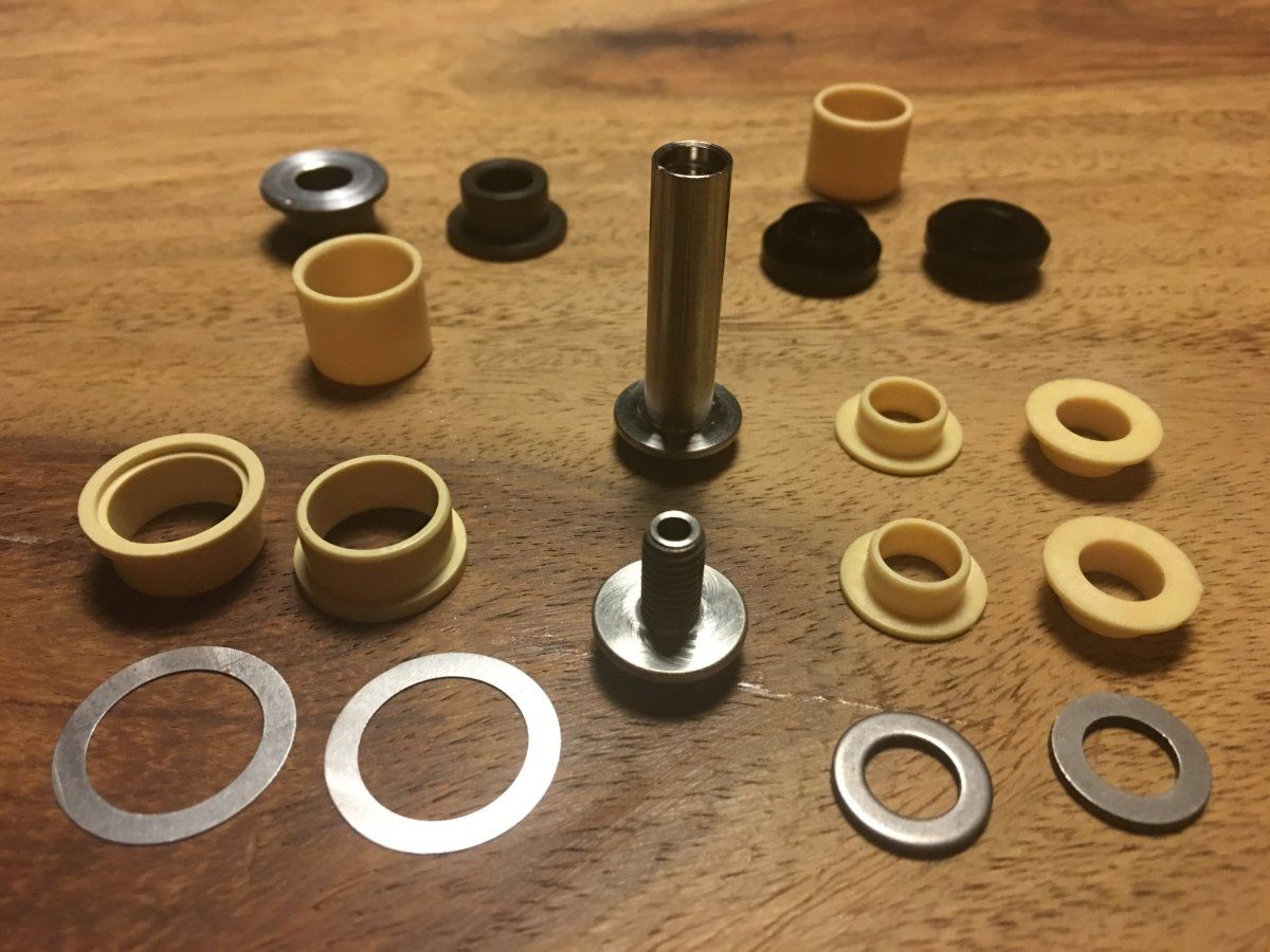

Was meinst du mit "jetzt doch auch schon"? Zum von Alutech verkauften "Antiknarz-Kit" gehören Igus-Gleitlager für die hintere Dämpferaufnahme (FOX-Gleitlager) und für die Lagerungen zwischen Dämpferverlängerung und Hinterbau, insgesamt drei Gleitlager, also sechs "halbe". Außerdem noch vier Passcheiben (2 Stk 21x15x0,2 mm und 2 Stk 14x8x1.2 mm).
Und da steht es dann, das wertvolle Zeug (im Hintergrund die Huberbuchsen) und wartet auf den fachkundigen Einbau...und wartet...und wartet...
Anhang anzeigen 531391 Und da steht es dann, das wertvolle Zeug (im Hintergrund die Huberbuchsen) und wartet auf den fachkundigen Einbau...und wartet...und wartet...
...eins, zwei Tipps
-bei den Kugellagern würde ich nur die Ausgleichscheiben montieren und weiter die Aluhülsen verwenden...lässt sich dann ordentlich und wackelfrei mit Drehmoment einschrauben. Das geht mit den Kunststoffbuchsen nicht!
-Kugellager aufmachen und mit Fett vollstopfen.
-Hintere Dämpferaufnahme...die 2 Distanzscheiben mit 8er Bohrung müssen straff in der Dämpferverlängerung sitzen, eventuell mit Sekundenkleber oder Schraubenfest einkleben.
-Hinten die kürzere Stahlschraube! mit 30mm Innenmaß verwenden.
-die etwas längere Titanschraube nach vorn
-überprüfen ob sich die Huberbuchsen leicht im eingepresstem Gleitlager drehen lassen!... es kann manchmal sein, das sie zu straff passen.
Wenn zu straff, dann das Gleitlager sehr vorsichtig im Außendurchmesser reduzieren...etwas abschleifen/feilen, möglichst gleichmäßig.
Durch erneutes Einpressen überprüfen ob es nun leichter dreht. Nicht zu viel abschleifen, es darf nicht klappern! ;)
