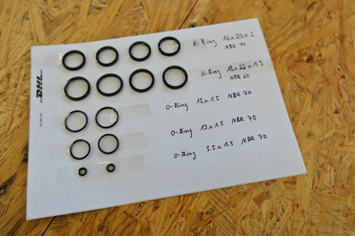

Eines der Highlights an diesem Bike (neben dem Rahmen und der Gabel und einem weiteren Teil, das ich noch nicht verraten möchte) wird übrigens dieses hier:
Dafür kommen jetzt noch heute oder Anfang nächster Woche die restlichen Teile eingeflattert.
Der eine Teil, zu dem die oben genannten Teile gehören ist schon hier.
Wer kann sich´s denken?
(Die Zwei die´s wissen halten die Klappe) :p

Hier findet ihr die genauen Maße und Bezeichnungen. Danke @Sackmann, vielleicht könntest du hier noch einmal kurz berichten, wie sich deine Bremse fährt, nachdem sie es in meinem theoretischen Bremskraftranking (Seite 3) ziemlich weit nach vorne geschafft hat und mehrere hier interessiert wären.
Die Bremse an sich fährt sich überragend. Bin bisher keine besser zu dosierende, kräftigere und standfestere Bremse gefahren. Fahre sie mit den 203/180 Hope Floatings (vorne innenbelüftet).
Eine Sache, die etwas nervig ist, gibt es allerdings: Die NBR Vierkant-Dichtungen erlauben ein zu große elastische Verformung bevor sie ein Durchrutschen zum Nachstellen der Kolben gewährleisten . Dies bedeutet, dass bei verschleißenden Belägen die Kolben nicht nachstellen, und man den Hebel immer weiter Richtung Lenker ziehen kann. Da die Diretissima-Hebel auch keine Kontaktpunkteinstellung haben, kann man nicht einfach am Hebel nachjustieren. Um die Kolben nachzustellen muss man entweder:
1. Das Rad kurz ausbauen und ein paar mal Pumpen, bis die Kolben durchrutschen und dann den Bremssattel wieder einstellen.
2. Am Entlüftungsnippel des Sattels eine Spritze ansetzen, uns Öl nachfüllen, bis die Kolben wieder (fast) anliegen.
Wenn man mal ne Woche im Bike(park)urlaub unterwegs ist, dann wird man das zumindest einmal Abends zwischendurch machen dürfen.
Beides ist kein großer Akt, aber das sollte man wissen.

Kurz für Zwischendurch:
neuer EPDM K-Ring gegen EPDM K-Ring, welcher in Bionol eingelegt wurde.
Also bleibt noch DOT 5 als evtl. Alternative, wäre aber wohl vorher ausreichend und über einen längeren Zeitraum zu testen.
Erste positive Erfahrungen hat hier aber bereits @Prwolf35 gesammelt.
