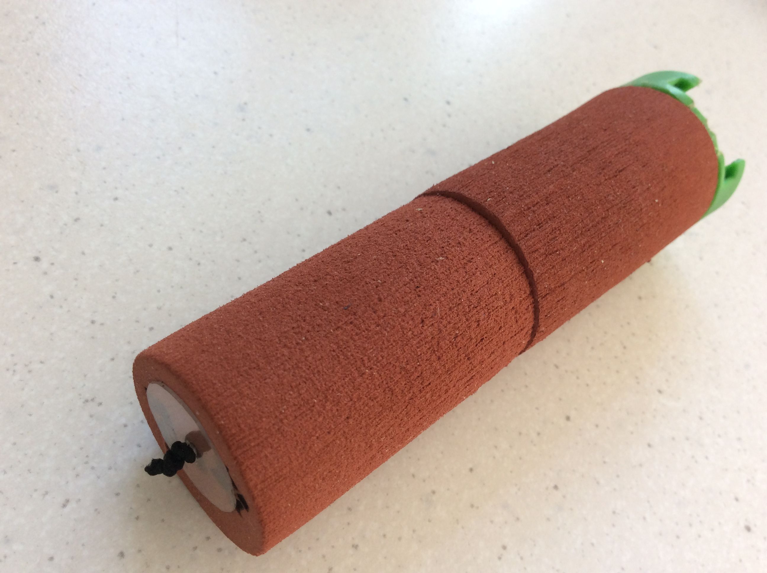

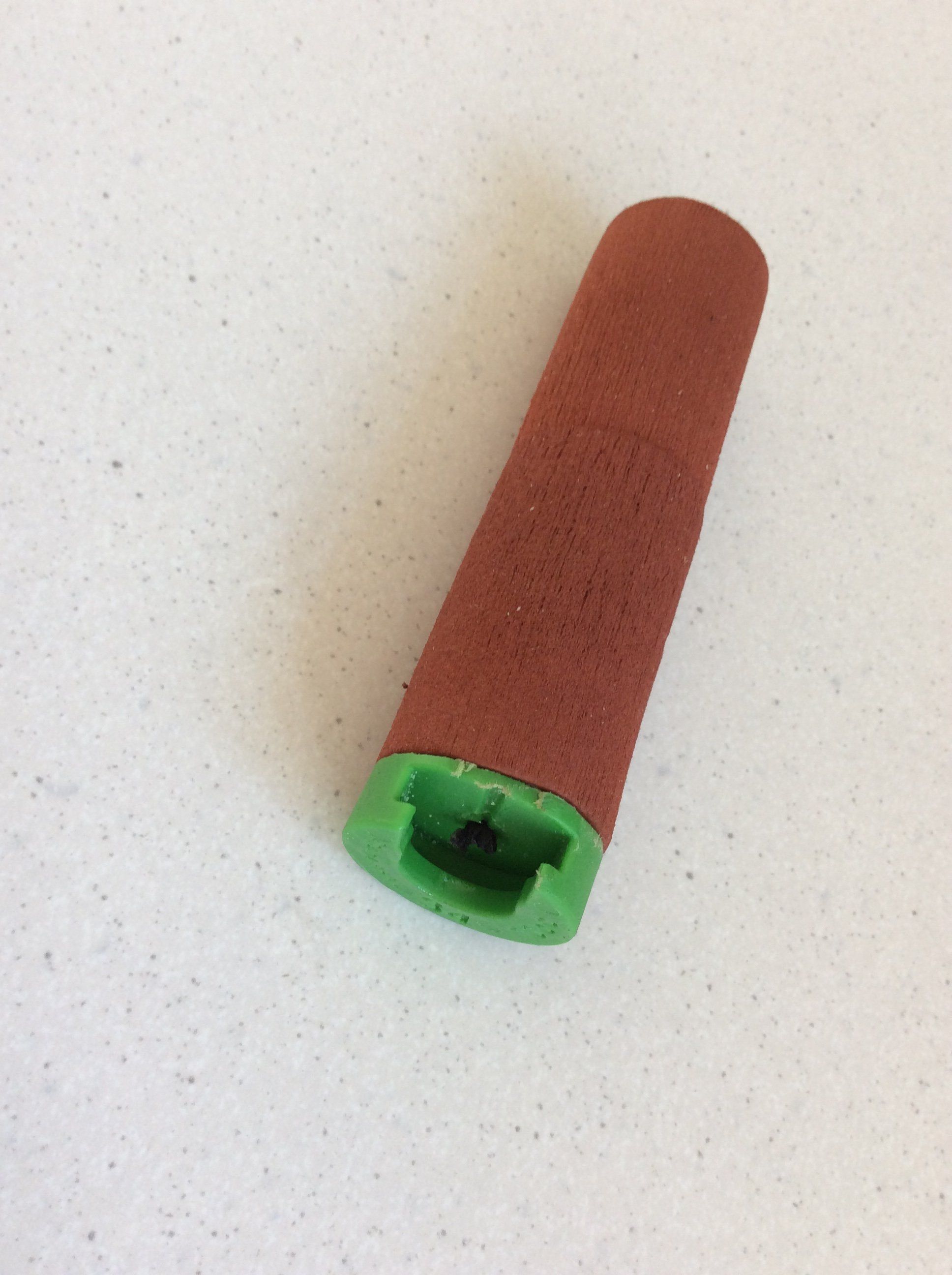

Nachdem der eine Neopos sich in meiner Fox 36 an Stelle des 1 Standard-Spacers sehr gut bewährt hatte, wollte ich einmal 2 probieren. Es war schon schwierig genug den ersten wieder herauszubekommen (er hatte sich quer verklemmt an recht tiefer Position), da wollte ich nicht einfach eine zweiten hinterher werfen. Entsprechend hier mein Bastellösungsansatz: habe eine alten Spacer gekürzt (den ich noch von einer Fox34 da hatte), ein dünnes Loch hineingebohrt und 2 Neopos auf ein flexibles Gummi-Band aufgezogen. Das Band ist auf Spannung damit die Neopos auch in komprimierter Form einandergereiht bleiben und sich nicht verdrehen. Auf der unteren Seite ist ein leichtes Kunstoffplättchen ebenfalls mit Bohrung. Das ganze Paket lässt sich an dem Spacer wie gewohnt oben an die Abdeckung der Luftkammer anklipsen. Ein weiterer Vorteil ist, dass die Neopos nicht mehr einen großen Teil des Gabelfetts vom Boden aufnehmen.
Der 1 Jahr alte Neopos ist auch auf den Bildern verbaut. Man sieht fast keinen Unterschied, er ist minimal größer und offenpooriger, also fast null Verschleiss. Probefahrt kommt morgen. Bin 7 PSI runtergegen und habe in Attack-Position nun genau 3cm Sag an der 16cm Federgabel.
Gruß, Lars
P.S.: wenn sich Euer Neopos auch verklemmt hat an tiefer Position, dann einfach Rad auf den Kopf stellen, die Gabel wieder voll oder übervoll aufpumpen (dann fällt er hinunter). Danach die Luft in dieser Position des Rades ablassen: er dehnt sich wiede aus und klemmt nun an der Oberseite zum leichten entnehmen ;-)

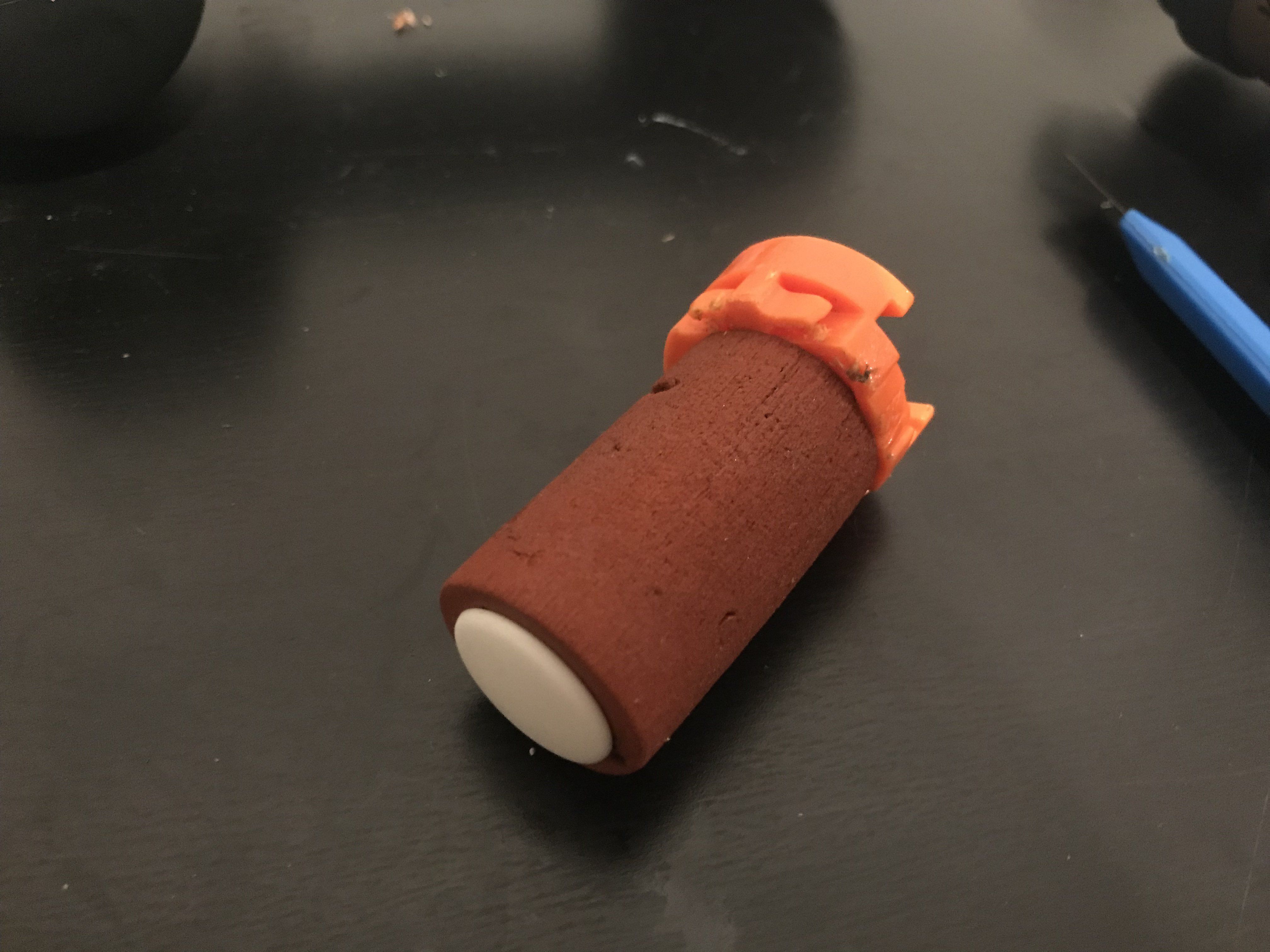

So sieht das ganze jetz bei mir aus:
1 Fox Token + 1 Neopos sollte für 82kg ganz gut passen.
