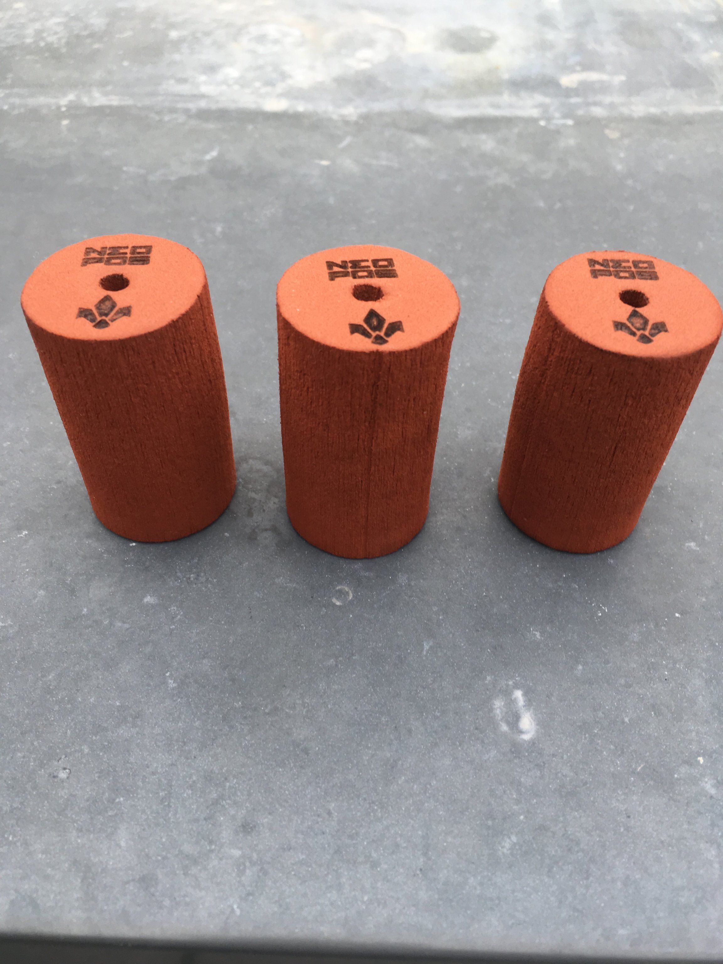

Sichtkontrolle nach einem 3/4 Jahr Nutzung (oder etwas länger) in meiner Lyrik.
