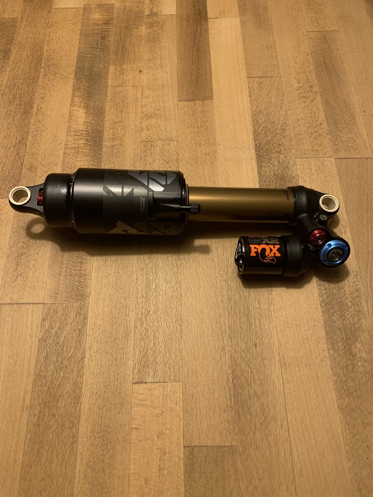

Hier wird es schon etwas spannender:
*Der Ausgleichsbehälter ist kürzer und dicker.

*Der blaue Hebel zur „Wippunterdrückung“ ist jetzt anders positioniert. Die „Wippunterdrückung hat wohl auch einen komplett neuen und unabhängigen Ölkreislauf bekommen.
*Der Gehäusekopf ist zudem fetter geworden, besonders dort wo die beiden Druckstufenventile sitzen. Die Verstellung für die Highspeedzugstufe (HSR) erfolgt am Dämpferende- muss ja auch, schließlich ist die HSR jetzt mit der VVC Technologie wie bei den Gabeln versehen. Auf das VVC bin ich bei der 38er etwas eingegangen, kann man hier nochmals nachlesen.
*Die Luftkammer wurde angeblich komplett überarbeitet, das erkennt man u. a. daran, dass der Außendurchmesser der Luftkammer etwas gewachsen ist.
*Der 2021er X2 hat kein RodValveSystem mehr (RVS), trotzdem aber nach wie vor ein Doppelrohrsystem.

Ganz ehrlich- für mich ist das ein eigentlich komplett anderer Dämpfer, nur der Name „X2“ ist geblieben.
