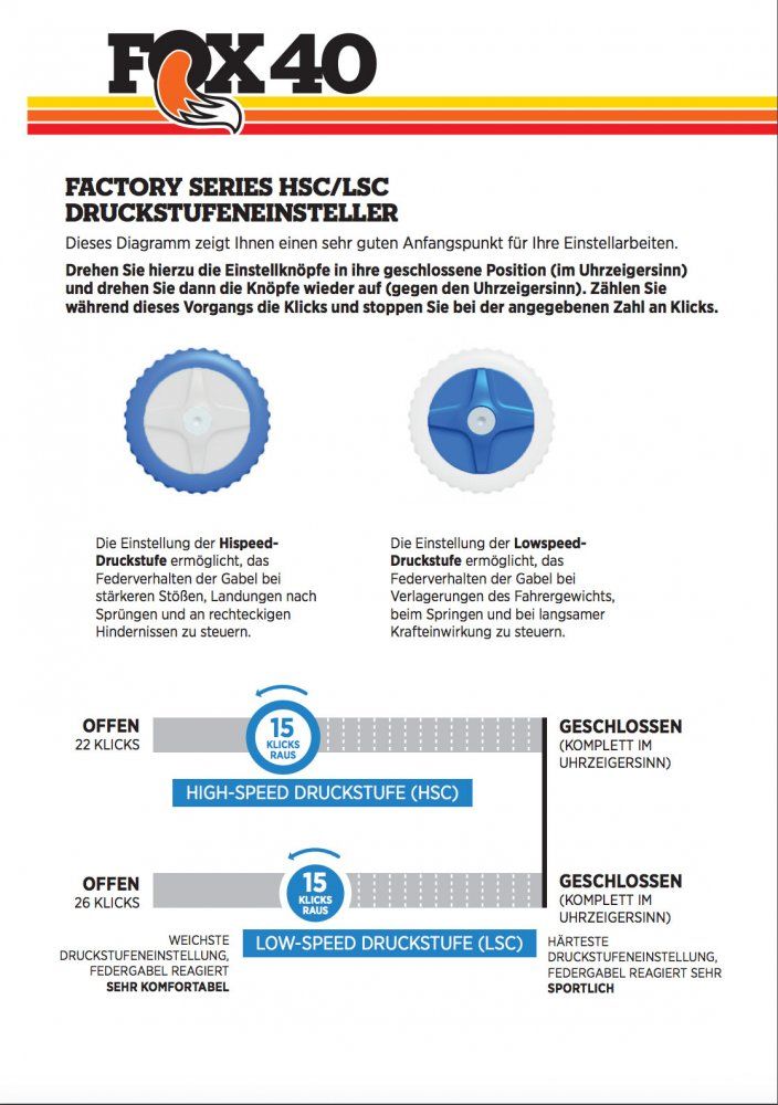

Bin jetzt nach 5 Testtagen mit einer 2017 Fox 40 bei folgenden Einstellungen angekommen
Fahrergewicht ink. Ausrüstung 69kg
60psi
2 Volumenspacer
LSC 6
HSC 2
Rebound 7
Gefällt mir eigentlich ziemlich gut,Ansprechverhalten und Federwegsausnutzung passt soweit,kein durchsacken.Nur habe ich noch das Problem,das bei langsamer Fahrt und vielen schnellen Schlägen,alles auf meine Hände geht.
Sobald es schneller wird und ich es laufen lassen kann läufts:D
Nur bin ich halt nicht immer schnell.An welchem Rädchen soll ich denn mal drehen das sich das bessert :confused:

Fox zählt die Klicks immer von komplett geschlossen (auch in den Tuning-Guides). Sind deine Klicks ebenfalls von zu gezählt oder von komplett offen?

Oh,hätte ich vielleicht dazu schreiben sollen,meine Klicks sind anderstrum wie die Foxangaben gezählt.Zugstufe Richtung langsam und Druckstufe Richtung hart ;)

Zwei Varianten die du mal ausprobieren kannst.
Nach der Anleitung
Lade dir den FOX Setup Guide und mach die Zugstufeneinstellung nach deinem Luftdruck:
– Bei 60 psi empfiehlt FOX sieben Klicks von komplett geschlossen (es könnte also sein, dass deine Zugstufe zu langsam ist und die Gabel sich von den Schlägen nicht schnell genug erholen kann und du darum nicht im soften oberen Federweg bist wenn die nächsten Schläge kommen.)
– Wenn das noch keine Besserung bringt, lass die Einstellung der Zugstufe trotzdem so und ändere die Druckstufeneinstellungen auf den Standardwert im Manual (siehe Screenshot)
Eine andere Herangehensweise:
– Luftdruck hoch auf 70 psi
– HSC komplett rausdrehen (offen fahren)
– Zugstufe Stück für Stück schneller machen bis du das Gefühl hast die Gabel hält den Bodenkontakt nicht mehr. Dann wieder Fahrt für Fahrt zudrehen bis du dich sicherer fühlst.
Nach der Anleitung

Wenn ich wie Fox rum zähle bin ich ja bei der Zugstufe mit 11 Klicks schon schneller wie die angegebenen 7 Klicks ;)
Die LSC fahr ich 4 Klicks weicher.
Das Einzigste wäre die HSC,die habe ich ja fast komplett offen.Da ich die Gabel kaum an ihre Grenzen bringe,nutze vielleicht 17 höchstens 18cm.
Da brauch ich erst keine 7 Klicks :lol:
Werde jetzt vielleicht mal komplett ohne Volumenspacer fahren,mal sehen wie sich das anfühlt.
Wenn alles testen nichts hilft,werden halt mal die dünnen Ärmchen mehr trainiert :lol:
