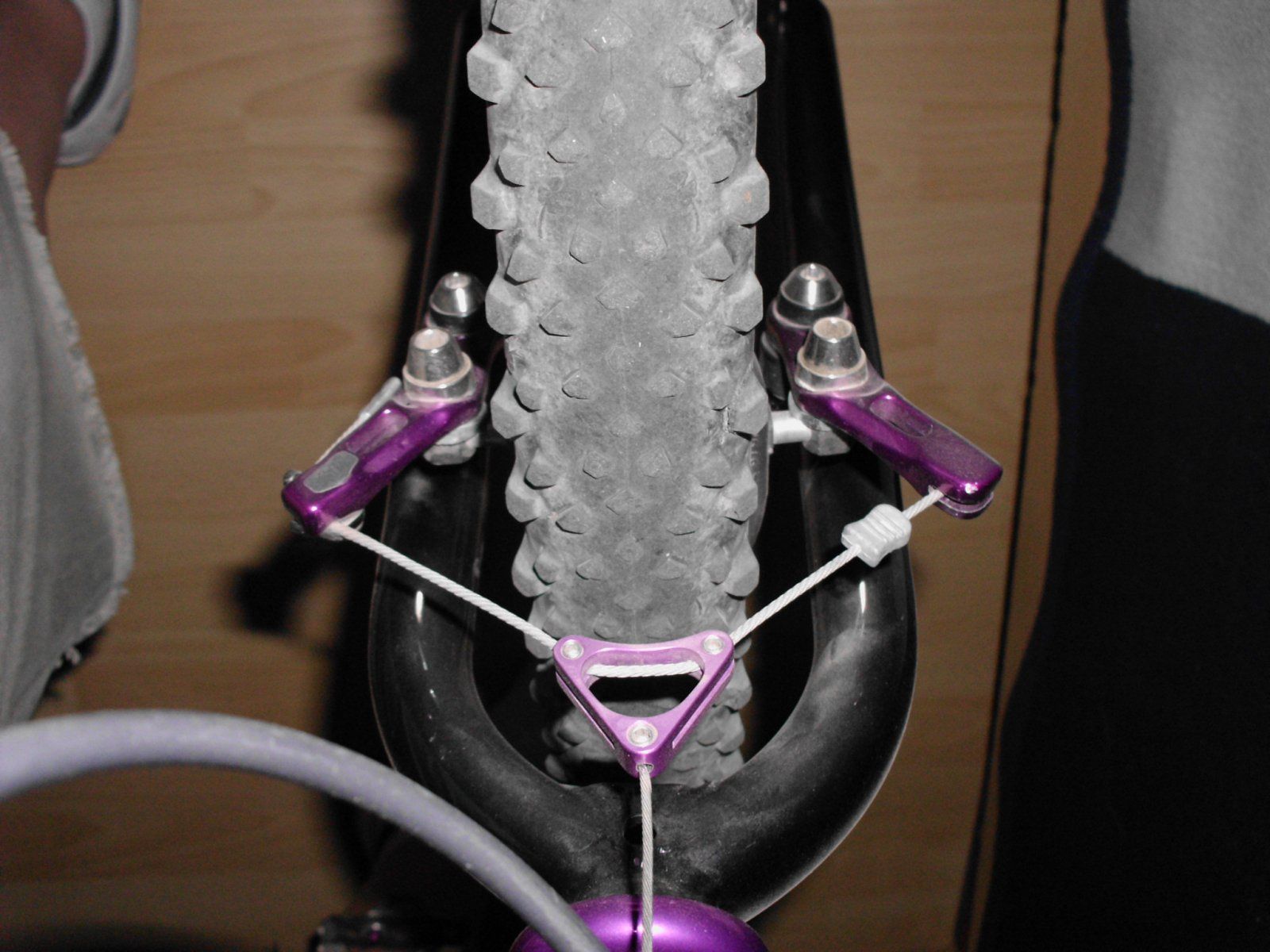

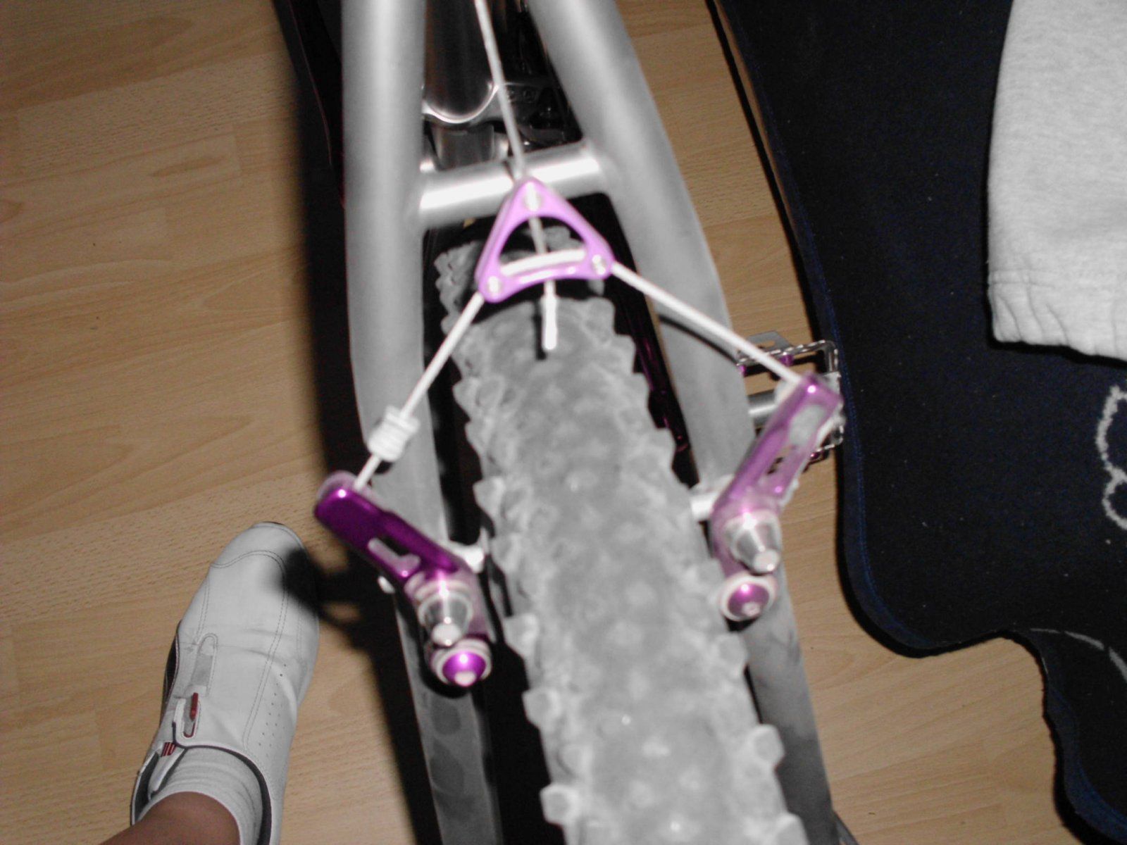

Die Reifen sind breit genug find ich. Hab mal gerade nen Messschieber dran gehalten. Die Twisters sind 45mm breit.
Hier mal ein Bild von oben, wo man den Abstand zu den Gabelscheiden gut erkennen kann.
Und ein Foto vom Heck...
Die Aufdrucke sind recht groß, und auch noch beidseitig bedruckt. Aber man gewöhnt sich dran.

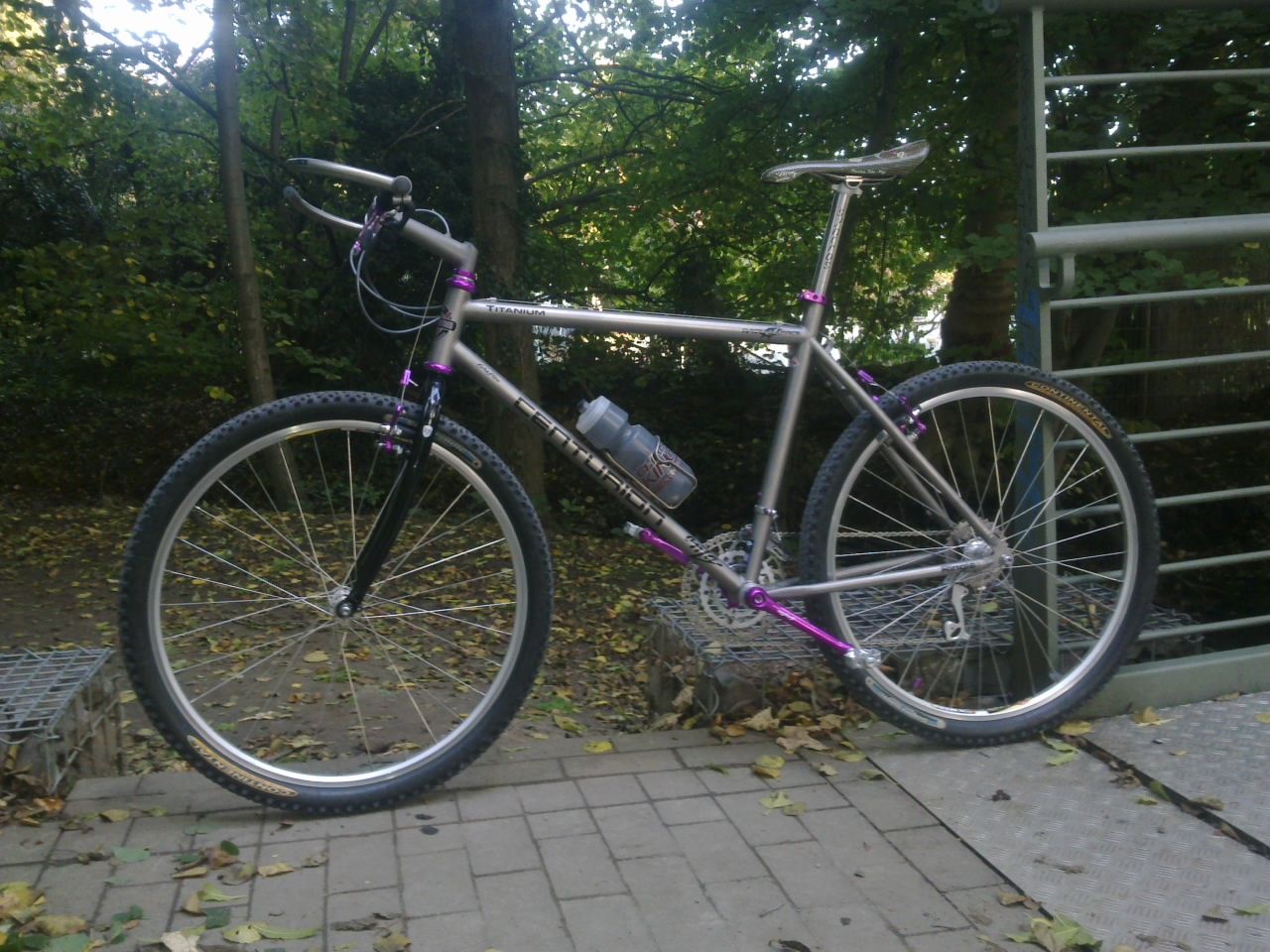

Eben noch mit dem Bike unterwegs gewesen und Schotterwege gefahren.
Daher wirken die reifen jetzt grau :D

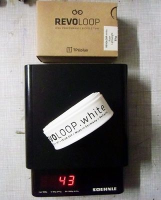

Die Revoloop habe ich seit über zwei Jahren in meinem Pacer. Einer ist nach einem Jahr einfach so platt gewesen, der andere hält noch. Diese beiden Schläuche waren noch aus der ersten Serie aus 2017, in der die Schläuche eingefärbt waren. Scheinbar gab es durch die Farbzugabe Haltbarkeitsprobleme, mittlerweile sind sie ohne Farbpartikel und deutlich problemloser. Das Kunststoffventilröhrchen machte von Anfang an einen ausgezeicneten Eindruck und ist auch nicht mit den Problemen wie die orangenen Leichtgewichte aus österreichischer Fertigung behaftet.
Links alt, rechts neu:
Ich möchte sie empfehlen: Billiger wie die alten Eclipse und noch etwas leichter, halten die Luft aber nicht ganz so lange wie Eclipse. Mit was man sie flicken kann weiß ich allerdings nicht, ich vermute mit den üblichen Selbstklebeflicken.
Anhang anzeigen 1014622Anhang anzeigen 1014623
Danke Armin :daumen: Ich finde die Schläuche nämlich wirklich interessant. Zumal, wenn der wirklich mit 37g daher kommt, sind das zu den Schwalbe Schläuchen nochmal ganze 124g weniger! Alter Vadder. Dafür ist der Preis dann auch wirklich günstig.

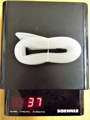

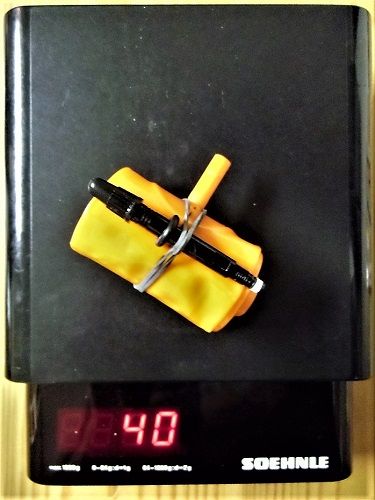

Die Gewichte von R2-Bike sind schon real, also eher 47g.

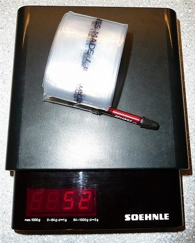

Meine Schläuche auf der Waage sind für 28x1,1"! :D
Für 26 Zoll habe ich dann die aus dem Nachbarland:
Auch 47g je Schlauch finde ich großartig. Sind es halt "nur" 104g die die nochmal sparen.

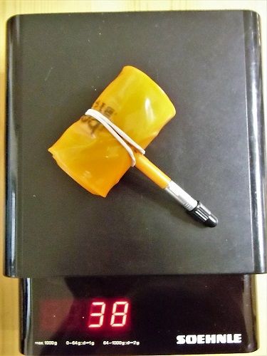

Schon heftig wie da am Gewicht von Schläuchen gearbeitet wird. 38g ist schon heftig. Aber kein DE Hersteller ?
Stimmt! Als ich ca. 2011 meine ersten Eclipse montiert hatte, dachte ich leichter geht bestimmt nicht mehr.
So sahen die damals für 26 Zoll aus:
Und so sieht es heute für 29 Zoll aus:
Wobei Revoloop da auch nicht weit weg ist: https://r2-bike.com/REVOLOOP-Schlauch-29-REVOMTB-ultra-SV-40-mm-2020

Nun hast Du nur noch eins, denn eines kam heute beim Häuptling an :D NOS!
Auf der Lauer auf Arbeit verkündete der digitale Bote das Eintreffen der Beute. Ungeduldige Stunden der Kurzarbeit später endlich ausgepackt
Jetzt das Entscheidende, was werden die Reifen wiegen?
Ziel erreicht! Und zu meiner großen Freude, die Verpackung der Reifen lies mich schon hoffen, sind es die älteren Versionen, ohne die hässlichen und riesigen Decals! Damit kann ich gut leben:
Also angezogen die neuen Schlappen

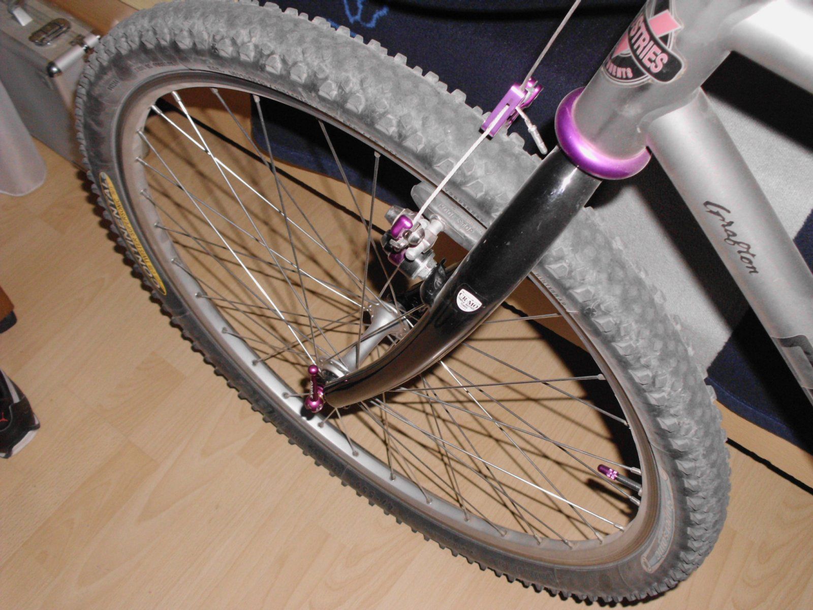

Zur Verdeutlichung wo die Reise hin gehen soll, mal die Bremsen mit Photoshop integriert
Und die haben auch für sehr leichte Reifen eine vernünftige Breite, sehen schön fett aus
Nur, was ziehe ich dem Häupling jetzt zum Fahren an? Dafür sind die ja nun wieder fast zu schade ?
