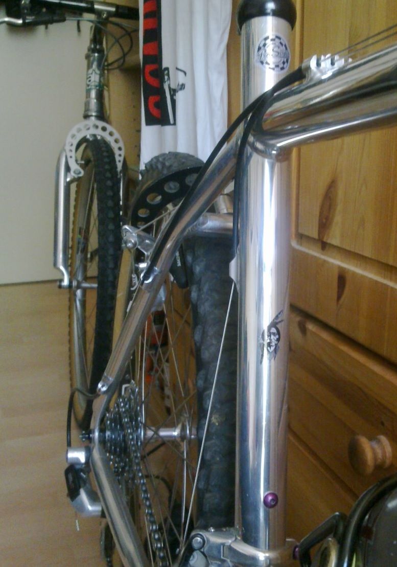

Mach mal noch ein Bild, wo der am Sattelrohr hinkommt ?
Da ich ja immer noch mir mit hardere ob ich den nun poliere oder nicht, scheue mich wegen den original Decals, lasse ich die aber noch ab.
Ick freu ma Olli
Ick freu ma Olli
Also den Kleinen für das Sitzrohr hab ich etwa mittig zum Abstand Oberrohr und Umwerferschelle angebracht. Da schaut es am besten aus, find ich.
Würde es mit Chrompolitur einfach über die Decals polieren. An den Stellen halt etwas vorsichtiger mit dem Poliertuch sein. Sonst werden die Decals am Unterrohr stumpf.
Die Indianerköpfe würde ich dann nach dem polieren anbringen. Aber das hattest ja auch so vor.

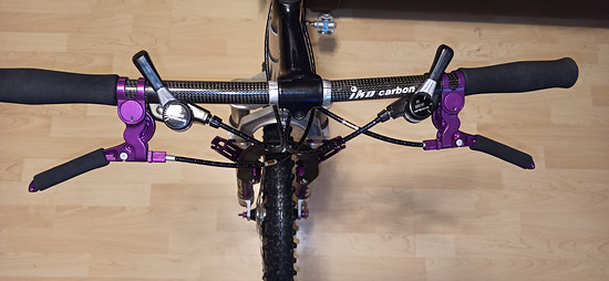

viele, viele, viele Monde hat es gedauert. Mehr als man an 2 Händen zählen kann. Nun ist es vollbracht, der Häuptling hat bunte Federn! Die einzigen purple Federn von Devil.
Schaut und genießt.
Die Bremsen und Bremshebel waren völlig runter und teils vergammelt. Was @SYN-CROSSIS und @Mad-Line daraus gemacht haben, wirkt fast wie ein Wunder.

Ich kann mich nicht genug bei Euch beiden bedanken. Wunderschön. Und die einzige Devil Bremsanlage in purple, gab es offiziell ja nie
Übrigens eine eine Ahnung wo ich Moosgummis für die Bremshebel herbekomme? Die sind recht klein vom Innendurchmesser, die, die ich von Shogun habe, passen nicht, und rutschen runter.
Original sieht das dann so aus
devil-set-jpg.489444
Und bist Du nicht willig, so brauche ich Lenkerband!
Ein bisschen Shogun Lenkerband in die Shogun Moosgummies eingefädelt, und zack, halten die Moosgummies auch sehr gut auf Devil Bremshebeln.
@Ganimed! die von Dir gezeigten sind super, aber sehen nicht original aus. Da waren eher welche wie die Shogun drauf. Daher bin ich mit der jetzigen Variante sehr zufrieden.

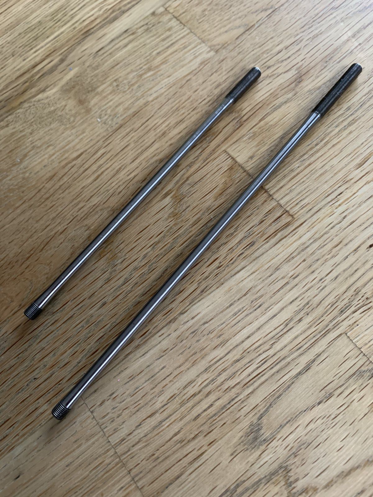

@ArSt hast Dun eine Ahnung wie die Achsen getauscht werden? Sind die bei den Tune Spannern geschraubt? Ich bekomme neue, in der richtigen Länge, von @Glimmerman Sind ja Gewinde drin, sollten einfach getauscht werden können, oder?
48d3d8a1-8cc6-4cbc-bbc1-af13a58dcfe5-jpeg.1408739
