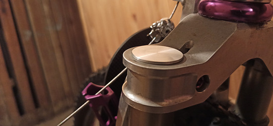

Zu meiner Überraschung, kamen die "Cappies" von @Thais heute schon an.
Eine wundervolle Arbeit. DANKE!!!
Zuerst kamen sie auf die Waage, ich hatte so um die 20g getippt, Punktlandung.
Dann habe ich sie erstmal von allen Seiten bewundert. Der eine oder andere wird gleich sagen "Alter, mach nicht so einen Arschaufriss um olle Cappies", aber @Thais hat mir einen riesen Gefallen getan. Und ich finde, die 15min Ruhm gehören ihm :D:D
Dann mussten sie natürlich ans Bike. Und wie satt die in den Standrohren eingerastet sind, eine wahre Freude. Die "Cappies" passen perfekt, es geht nicht besser. Ich habe in den 90ern selber eine Ausbildung als Werkzeugmechaniker genossen, weiß also um die Qualität die @Thias hier geliefert hat
Das einzige Manko, und dafür kann @Thais nichts, ist dass ich nun sehe, wie scheiße die Gabelbrücke aussieht :eek: Ansonsten ist der optische Originalzustand der Manitou 2 wieder hergestellt.

Die Cappies sind toll geworden :)
Die Gabelkrone könnte man mit Schleifvlies noch etwas aufmöbeln. Wird dann wieder schön glänzend und bekommt ein Satin oder Bürstenfinish. Hatte ich bei meiner Manitou 3 Krone auch so gemacht.

Ja, an die Gabelkrone lege ich nochmal Hand an, die kann so nicht bleiben. Wenn ich Fragen habe, melde ich mich :bier:
Sorry, aber die Krone ist doch net von einer M2, oder? Ich kenne die für die "alten" Manitous bis wimre M4 nur mit den 2 Schrauben aussen je Standrohr, danach kamen dann die mit der 1-Schrauben Klemmung innen...
Und, by the way, ICH würde an der Krone keine Alu-Schrauben verwenden, wenn das Bike auch wirklich gefahren wird...
Edith sagt: Genau lesen, is ja von ner COMP, also hab ich nix gesagt :lol:
Stimmt, ist keine M2 Krone, ist eine spätere, da ich auf Ahead umgebaut habe.
Ich hatte bei Kleinanzeigen vor ewigen Zeiten mal eine M2 mit Ahead Schaft gekauft. Da war das Innenleben einer M3 drin, die Standrohre einer Comp, diese Krone. Die Krone und die Standrohre sind jetzt hier verbaut. Ich hatte große Probleme einen passenden Schraubsteuersatz zu finden, nach den Vorgaben die ich mir gesetzt hatte. Also auf Ahead umgebaut, so ging die Suche leichter.
die Standrohre, wie erwähnt, wegen dem Gewicht.
Verbaut sind Titan Schrauben, keine Aluschrauben.

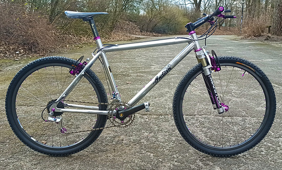

Fest steht auf jeden Fall das Endgewicht, und ich freue mich sehr, das Ziel von unter 9kg erreicht zu haben :D
Sollte das Wetter morgen in Berlin trocken sein, gibt es Bilder und Detailbilder an der frischen Luft morgen.
Dann lernt der Häuptling endlich das Fahren :daumen:

Die erste Runde des Häuptlings ist gedreht. Läuft soweit alles gut, Schaltung schaltet knackig und gut, ist aber keine Shimano Niveau, da fehlt doch etwas Präzision.

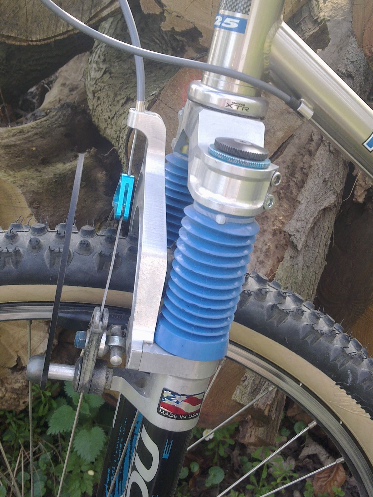

Das Rückstellen der Hebel funktioniert ganz gut. Was schlimmer ist, die Querträger rutschen aus den nuten der Bremshebel, ist natürlich keine Bremswirkung mehr da. Auf der Runde heute einmal passiert. Zum Glück mir nichts.
Je weiter der Querzugträger/Totenkopf in Richtung Reifen eingestellt wird, umso weniger können die Klemmnippel aus den Nuten rutschen.
Also, der Totenkopf muss weiter runter. ;)
Eigentlich könnte ich mir diese Bremse richtig gut als Mini V-Brake vorstellen. Dafür braucht es nicht mal andere Bremshebel. Ist ja wie 'ne frühe Gebla aufgebaut: http://www.gebla.de/Über GEBLA/HistoryTour-Teile.html
Das hatte ich auch gedacht, und so eingestellt, war recht flach das Dreieck, ABER, dann reicht die Kraft der Federn der Bremsen nicht mehr aus, um den Bremshebel vernünftig und schnell zurück zu ziehen.
Daher musste ich die so hoch montieren.
Die ganze Konstruktion ist schon sehr eigen, kein Wunder dass es nicht mehr davon gibt.
Dagegen hilft ein möglichst dünner oder flexibler Querzug. Schau mal was deine Grabbelkiste so her gibt.
Du kannst auch ruhig mal einen Schaltzug dafür hernehmen.
Am besten wäre der Umbau der Bremse als V-Brake: Damit ist die Rückstellkraft an den Bremshebeln viel größer.
Das kann ich probieren :daumen: Habe die Reste der Bremszüge genommen, Schaltzüge habe ich noch einige liegen.
Die Logik, dass der Querzug sehr flach sein sollte, damit die Halter nicht aus den Nuten rutschen war mir gestern klar, hatte nur nicht geklappt.
Ich probiere das mal die Tage, mal sehen was es bringt. Hatte ja bereits geschrieben, dass ich davon ausgehe, dass die Bremsen etwas mehr Zeit benötigen
Der Häuptling ist an einem Punkt, an dem er so gut wie fertig ist, daher wird es der Zeit, mal ein Fazit zu ziehen.
Begonnen hat alles mit der Idee, nach dem Rocky Vertex t.o. einen weiteren Traum meiner Jungend aufzubauen. Nachdem der Rahmen und die Gabel gefunden waren, liefen die Ideen aus dem Ruder.
Es mussten also alles Teile, bis auf die Gabel, deutscher Hersteller sein, nicht unbedingt Made in Germany.
Das ist tatsächlich geglückt. Einige Teile entsprechen nicht dem Kriterium, Speichen sind z.b. DT Swiss, und das ein oder andere Teil ist nicht ganz TC, wie die Schläuche, tragen aber zum Gewicht bei.
Das war das Zweite Ziel, unter 9kg zu kommen. Auch das ist mit 8,955 kg geglückt.
