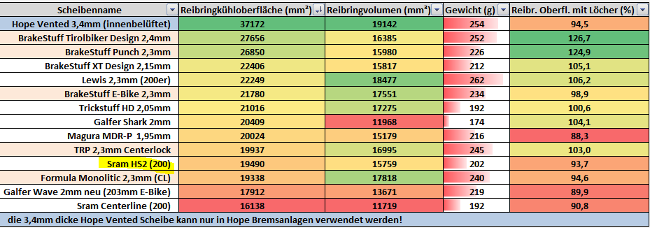

Wie gross sind denn deine Scheiben?
Welche Galfer Beläge fährst du?
Die Wave ist leider eine eher schlecht kühlende Scheibe!
@Tirolbiker63 hat dazu bemerkenswert viele Daten gesammelt.

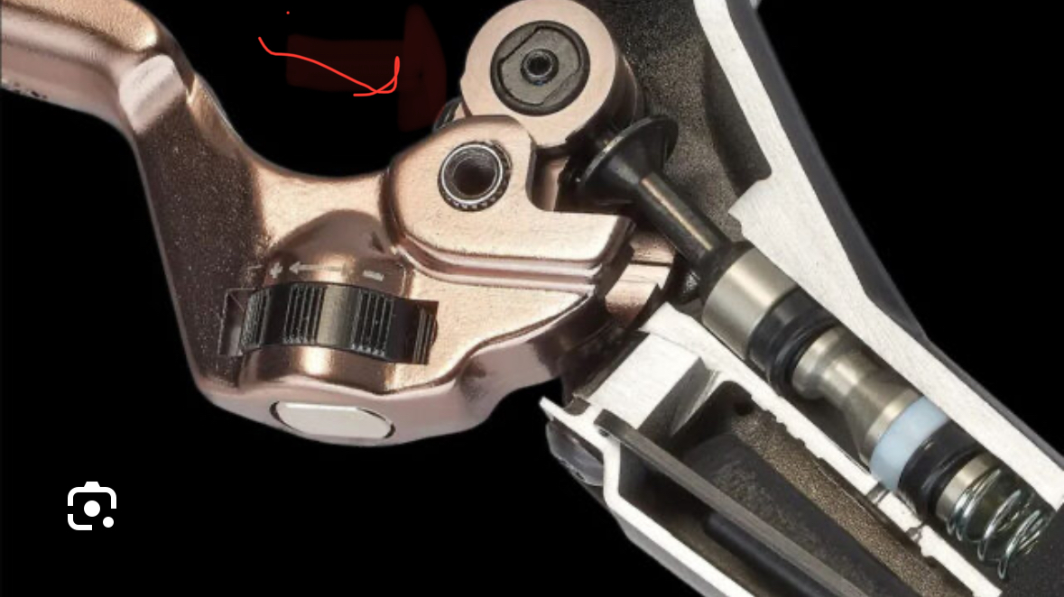

Hat jemand erfahrungen mit der Druckpunktverstellung?
Bei mir funktioniert die Bremse sehr gut, nur leider bringt die Druckpunktverstellung nicht wahnsinnig viel. Wenn die, der Hinterbremse ganz rausgeschraubt wird ist sie immer noch besser als bei meiner Vorderbremse, bei der ich nicht mehr weiter reinkomme.
Ist zwar nur minimal aber trotzdem nervig.
:ka:
:ka:
Streng genommen ist das nur eine Leerwegverstellung. Du verschiebst ja nur die Kolbenposition zur Bohrung welche den Ausgleichsbehälter mit dem System verbindet. Sicher das es daran liegt und nicht doch ein anderes Problem vorliegt?
