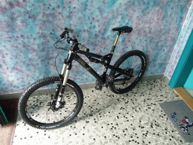

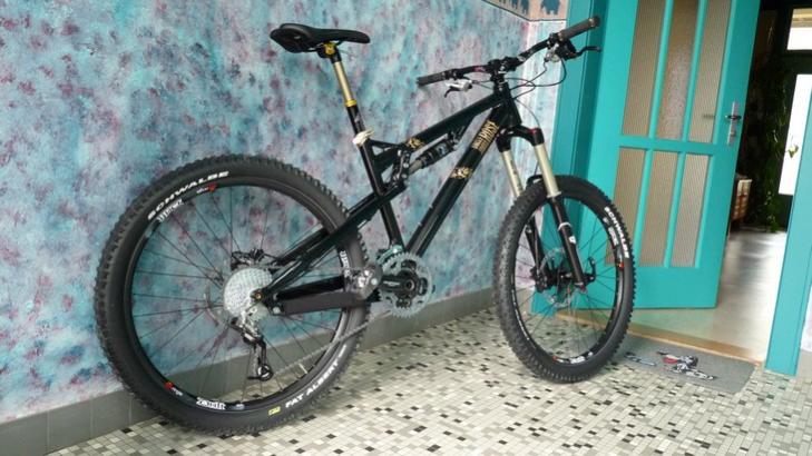

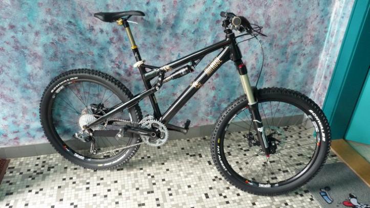

hei leute.
heute mittag war doch tatsächlich endlich ein riesen rosekarton vor der haustüre :D
natürlich habe ich das teil gleich zusammengeschraubt und fotografiert.
einziger negativer punkt: es ist im moment der falsch dämpfer drin.
der rp23 wird mir baldmöglichst nachgesendet.
aber die freude ist trotzdem sehr gross, nur leider ist das wetter beschi...n:mad:
