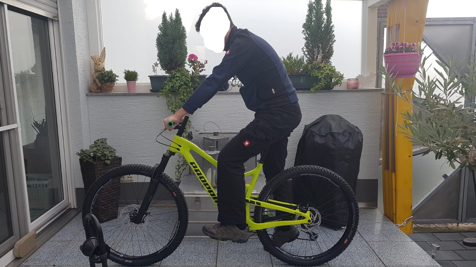

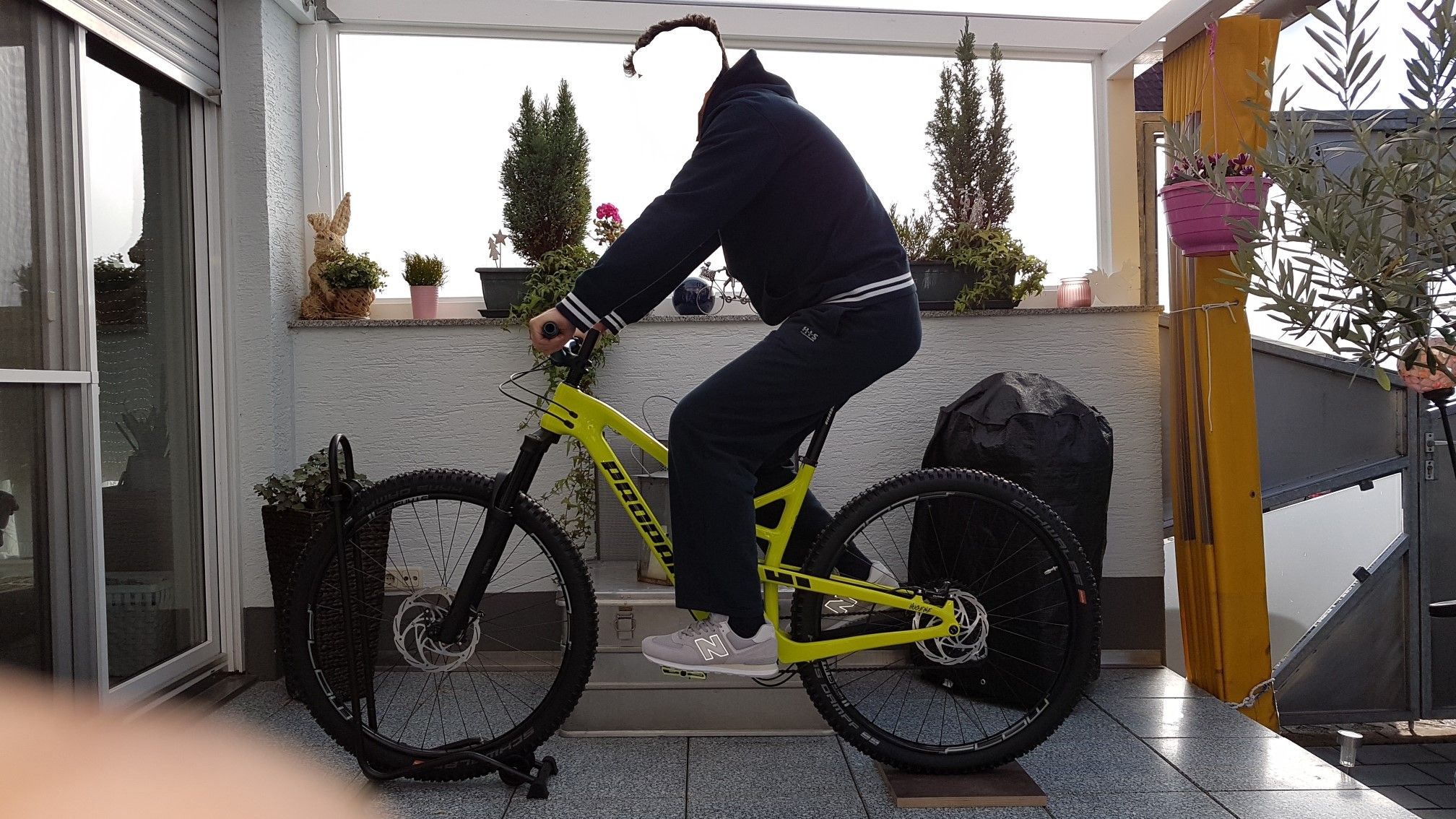

Leute ich brauche mal ein wenig Hilfe.
Ich habe mir das Hugene in L bestellt und gestern das erste Mal Probesitzen können.
Der erste Eindruck war leider etwas ernüchternd: insgesamt kommt mir das Bike etwas zu klein unter mir vor.
Ein Kumpel von mir meinte auch spontan: ist das ein M oder doch tatsächlich ein L Rahmen?
links: komplett aufgesessen und Stütze 2 cm abgesenkt
rechts: Stütze komplett ausgefahren auf den optimalen Wert.
Bilde ich mir das nur ein, oder wirkt der Rahmen wirklich etwas klein?
Bitte entschuldigt das Outfit... es war heute Morgen noch vor dem zweiten Kaffee und direkt danach musste ich zur Frühschicht. :D
Ich bin 1,87 m und habe eine Schrittlänge von 91,5 cm. Laut Propain liege ich damit eigentlich genau im Bereich L.
Der Sattelauszug beträgt bei optimaler Einstellung (Ferse auf dem Pedal bei durchgestrecktem Bein) ziemlich exakt 20,5 cm. Nicht gerade wenig aber vermutlich heutzutage bei den flachen Geometrien nichts Besonderes mehr.
Mein Gefühl sagt mir, dass ich "zu weit hinten" sitze und relativ wenig Druck auf dem Vorderrad habe.
Da die Gabel noch ungekürzt ist, sind auch noch ein paar mehr Spacer verbaut - 3 mehr als sonst Standard ist.
Jetzt ist die Frage: sollte ich es evtl mal mit einem 60er statt dem 50er Vorbau versuchen oder wäre es vielleicht sogar besser, den L Rahmen gegen einen XL tauschen zu lassen? Von der Rahmenhöhe dürfte das ja kein Problem sein bei knapp 92 cm SL.
Für Tipps oder Anregungen wäre ich euch sehr dankbar.

Meine Rede vor deiner Entscheidung: Nimm XL. Lass den Rahmen tauschen. Das L müsste sich auch im Stehen zu kurz anfühlen, sieht zumindest auf dem Bild so aus.
Kannst das XL zur Not falls du es zu lang findest, auch noch mit einem kürzeren Vorbau fahren.
War Anfang Oktober bei Proapain und bin mit 186 cm/ SL 90 cm das XL Probe gefahren und das hat mir sehr gut gepasst. Es war der 50mm Vorbau montiert und ich wollte es nicht kürzer (Reach) oder tiefer (Stack).
Kommt aber auch auf deine Vorlieben an. Ich bin eher zügig unterwegs und nicht sooo technisch...

Klingt nach XL
bin in sölden mit 188/189 und SL 89 das hugene in L probe gefahren.
für mich wäre nur XL infrage gekommen.
nun fahre ich ein prime in Xl was von der geo quasi identisch dem hugene xl ist. kleiner dürfte dies nicht sein, ich würde sagen es passt perfekt.

Ok, ich sehe schon wo die Reise hingeht...
Ja, ich weiß. :) Problem ist halt, das es mindestens genauso viele Leute gab, die mir zu L geraten haben - inkl. PP selbst! Die meinten nämlich zu XL wäre der Sprung zu groß. Sollte besser bei L bleiben. Aber ich mache denen keinen Vorwurf. Nachher weiß man es halt immer besser. :ka:
Genau wie bei mir. :)
Deine Vermutung ist genau richtig.
Das ich mit meinen 1,87 m schon zum XL greifen muss o_O ... was fahren denn dann die Leute, die nochmal 10 cm größer sind als meiner einer? XL+? :D
Vielen Dank für eure Rückmeldungen. :daumen: Das bestätigt meinen Eindruck von einem zu kleinen Rahmen - leider. 8-)

Würde persönlich mit meinen 185 und 89 SL beim Hugene aber definitiv auch zum XL greifen.
Liegt auch daran, dass ich mittlerweile ein Rad mit 470 Reach in L fahre und es sogar noch länger sein könnte. Würde nichts kürzeres mehr fahren wollen.
Kürzerer Vorbau ist schnell montiert falls es sich zu lang anfühlt, längeren Reach bekommt man leider nicht wirklich durch einen längeren Vorbau.
Es ist schon alles gesagt, nur noch nicht von Allen... :D
Ich bin 1,86 mit SL86. Ich fahre das L und es passt für mich - wenn auch an der Grenze - einwandfrei.
Aber wenn ich noch 5cm mehr Schrittlänge unterbringen müsste würd ich auf jeden Fall zum XL greifen.
