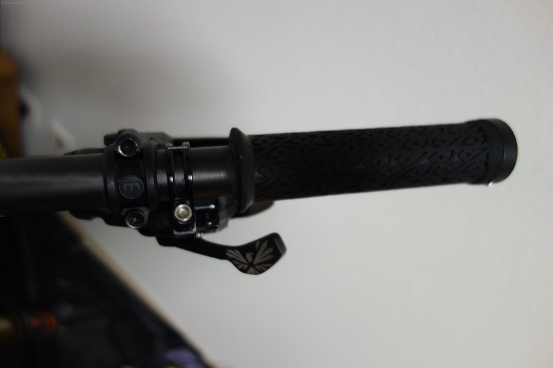

Bei mir waren die Bremsschellen näher am Lenkerende als Schalt- bzw. Remotehebel. Das war viel zu weit weg. Habe ich getauscht, damit ich das vernünftig bedienen kann.
Die Schaltung war bei mir auch nicht korrekt eingestellt, bei den kleinsten Gängen (also größte Ritzel) kam das Schaltröllchen ans Ritzelpaket ... muss man die Abstandsschraube mehr reindrehen.
Reifen: Die Reifen sind super. Wurden direkt in Minion und Baron getauscht und machen sich super bei dem Wetter und der Kälte wo Schwalbe ja doch schlechter vom Gummi ist und hatten einen tollen Grip. Ich fühlte mich nie unsicher und kann die Kombi sehr empfehlen. Es blieb auch alles dicht (tubeless).
Mit Schwalbe hab ichs auch nicht, fahre die MagicMary nur hinten (und nur weil sie dabei waren), den Mantel habe ich tubeless auch schon richtig gestanzt, deshalb ist hinten nun procore drin. Vorne ist die 2,5er WT-Version vom Shorty drauf.
@Ersatzteillager: Welche hast genommen?
@karsten13 : Meinst du du hast den Bremshebel und Schalthebel getauscht? Also ab Werk kommt bei mir von außen betrachtet: Griff, Bremshebel, Schalthebel/Sattelstütze.
