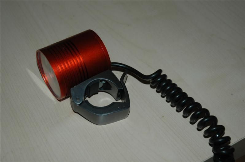

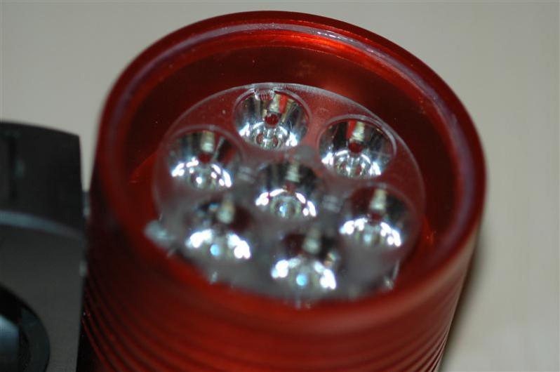

Nun möchte ich mich auch mal outen, als ein durch dieses Thema inspirierter Bastler.
Hatte mir vorgenommen in diesem Winter aus Gewichtsgründen ;) weiterhin zu biken. Da stand natürlich die Anschaffung einer geeigneten Lampe an.
Aber nachdem ich dieses Thema schon eine Zeitlang verfolgte, beschloss ich mir selber eine Lampe zu bauen.
Der Prototyp ist fertig und deshalb möchte ich die Lampe kurz vorstellen:
Platine von LED-Tech XPG-R5
http://www.led-tech.de/de/High-Powe...XP-G-R5-auf-Rund-Platine-LT-1704_120_117.html
Optik von Kathod 10 Grad
http://www.led-tech.de/de/High-Powe...en/CREE-7-Fach-Linse-10°-LT-1707_106_109.html
Als KSQ wollte ich eigentlich nen MaxFlex nehmen, habe den auch bestellt aber die Lieferung ist noch nicht eigegangen. Habe stattdessen nen LED-Slave von PCB-Components genommen.
http://www.pcb-components.de/index....category_id=6&option=com_virtuemart&Itemid=64
Die KSQ wird dann noch getauscht wenn der MaxFlex endlich kommt.
Macht nämlich keinen Sinn mit nem 3 Kilo schweren Akku rumzufahren;).
Zum Gehäuse kann ich nur sagen, es hat Vorteil in einem Metallverarbeitenden Betrieb mit eigener Lehrwerkstatt zu arbeiten.
Hab gestern die erste Testfahrt im Dunkeln gemacht und ich muss sagen: geiles Lichtchen was ich da am Lenker hatte. Ich habe jetzt keine Angst mehr vor der Dunkelheit. Einziger Nachteil im Herbst/Winter sieht man die Matschlöcher erst wenn man drinsteckt weil das ganze gefallene Laub alles so schön zudeckt. Grummel grummel

Für die 7-fach Polymer-Optik braucht man u.U. nicht auf led-tech.de zu warten. Ich hab gerade eine lieferbare 7-fach Polymer-Optik für Luxeon-LEDs gefunden, bis auf die größere Länge der drei Abstandsbeinchen sind zumindest die äußeren Maße identisch. Ich vermute, daß die Optiken als solche gleich sind.
Die Polymer 7-fach Luxeon-Optik mit 12 Grad Vollwinkel gibts hier für 9,49 Euro, offenbar keine Versandkosten:
http://de.rs-online.com/web/search/searchBrowseAction.html?method=getProduct&R=6656539
Zum Vergleich die Cree XP-G-Version:
http://www.polymer-optics.co.uk/261%20-%206%20Degree%207%20Cell%20XP-E%20Optic.pdf
Wenn man laut Siam die Abstandsbeinchen der XP-G-Version ohnehin mit U-Scheibchen optimieren sollte, könnte man auch die Luxeon-Version nehmen und die Beinchen kürzen.
Ich hab übrigens die 7-fach XP-G-Platine von led-tech und die Kathod-Optik rumliegen, letztere streut mir aber viel zu weit. Zur Zeit fahre ich eine 4-fach XP-G mit der Ledil CREE CUTE-4-Optik mit 9 Grad Vollwinkel (bezogen auf die XR-E), den Abstand zwischen LED und Optik habe ich um ca. 0,4 mm verkleinert. Brauchbares Leuchtbild, ausreichend hell.

Echt super geworden, was für eine Lenkerhalterung verwendest Du denn?
Momentan hast Du dann die Akkus alle in Reihe, weil der Hochsetzsteller noch fehlt?
