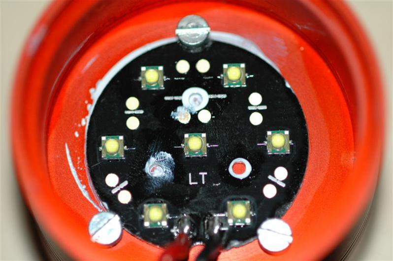

Nun ein paar Fragen:
Wie befestigt Ihr die Platine im Gehäuse (die drei Löcher sind ja für die Optik). Kleben fällt weg, sollte ja austauschbar sein.
Wie befestigt ihr den Maxflex (ist ja doppelseitig bestückt, und hat nur eine Stelle zur Kühlkörperaufnahme -kleben???)
Ich möchte gerne wieder meine Erfahrungen, wie ich sie bisher bei meiner P4 gemacht habe mit einbringen. Werd glaub mal die LEDs, Optiken und den Maxflex bestellen, zum Testen. Gehäuse krieg ich dann schon her, wenn alles erprobt ist.
@mtbchriller Bei mir hab ich es so gelöst:
