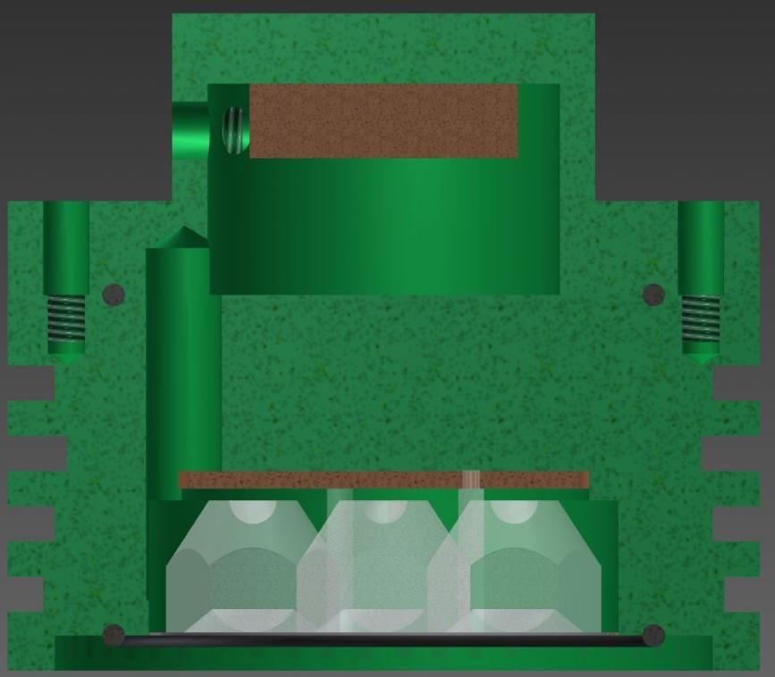

also ich find das mit der maxflex eigentlich super. kann man schön individualisieren. mal sehen wann die wieder lieferbar sind.
anbei mal bilder in welche richtung ich mit dem gehäuse gehen will.
Ist aktuell mal erster entwurf.
