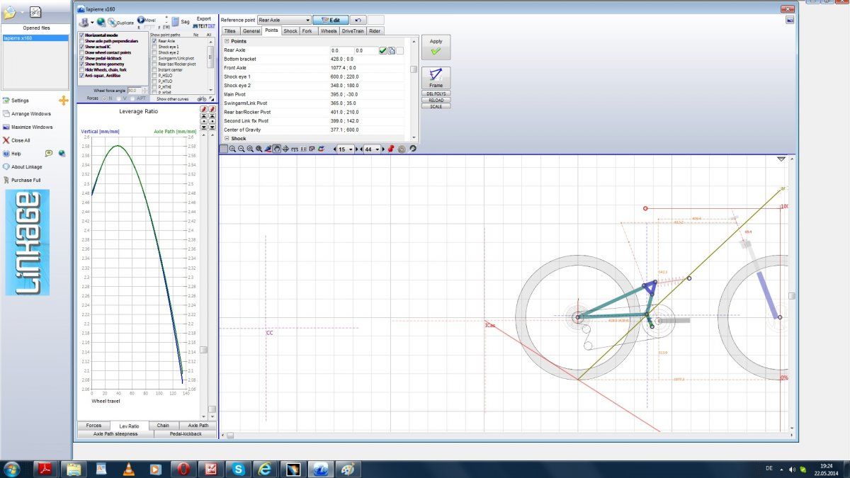

15 min linkage bringen mir dieses ergebnis:
kennlinie hat leichte degressive phase am anfang, was glaub ich bei einem leichten trailbike durchaus positiv ist. und wird dann progressiv, und zwar in dem von Nuts geforderten Rahmen von 2,6 auf 2
Ich glaube auch, dass es einen zusammenhang gibt, zwischen einer kennlinie, die ein stark ausgeprägtes energeieminimum hat, und der dämpferkennlinie, was mit den bewegungen der Links zu tun hat. soll heißen, diese drehung in der kennlinie kann ja nur zustande kommen wenn die drehung der wippen sich zumindest einmal umdreht. das hat zur folge, dass die wippendrehgeschwindigkeiten stark schwangen, was wiederum der kennlinie nicht gut tut.
deshalb muss man die kennlinie sehr moderat ausfallen lassen, gerade so, dass im Sag (siehe bild, angenommen 30mm) der CC gerade noch hinten ist. zwar weiter weg, aber hinten. das bedeutet es ist immer noch eine Stabile Lage des systems vorhanden, wenn im sag eine kraft auf die Achse wirkt.
wieviel und ob das einen vorteil(oder sogar nachteile?) zu anderen viergelenksystemen hat - sei dahingestellt, das weiß ich nicht, das müsste man ausprobieren.
auf jeden fall ist das ein ergebnis das man auch auf die schnelle erreichen kann, es ist sicher, wenn man noch erfahrungswerte von stephan als begleitenden ingenieur mit zu nimmt - sicher ein noch besseres ergebnis möglich

Du hast da aber, zumindest mal auf dem Bild, noch einen Stahlfederdämpfer eingebaut. Hast du noch Bilder zu Pedalrückschlag und Verlaufskurve des Dämpfers (Degression/Progression)?
Nein. Du kannst unter dem Reiter "Dämpfer" zwischen Stahlfeder und Luftdämpfer mit Negativkammer wechseln. Allerdings sahen dann bei mir alle Räder auch im Orginalzustand schlecht aus :D
ah, ok - ich entschuldige mich für den lacher oben
schwer auf einen luftdämpfer zu setzen, dessen dimensionen man nicht kennt :)
20 - 30 % Progression (die Übersetzung soll am Ende des Federwegs 20-30% geringer sein, als am Anfang). Ganz grob muss dafür das Übersetzungsverhältnis je nach Dämpfer und Verlauf von etwa 2,6 in Richtung 2,0 abfallen. Über den exakten Verlauf für die Kombination aus Popp, Traktion und Durchschlagschutz werden wir noch gründlich knobeln.

Aber in der Tat - irgendeine Einstellmöglichkeit dazu habe ich bislang noch nicht im Programm gefunden.
So, gerne mal kritisieren. Dann kann ich am Wochenende nochmal bischen optimieren.
Zumindest die Bilder zeigen bislang noch keine Versuche wie die Sache im ersten Gang aussehen könnte, also steil Bergauf in Bezug auf Pedalrückschlag und Co.
Bei A3 wird der Pedalrückschlag sehr hoch - allerdings habe ich noch nicht ganz verstanden was auf diesen Skalen genau gezeigt wird, es fehlt in dem Programm schlicht und einfach Maßangaben und Einheiten.
