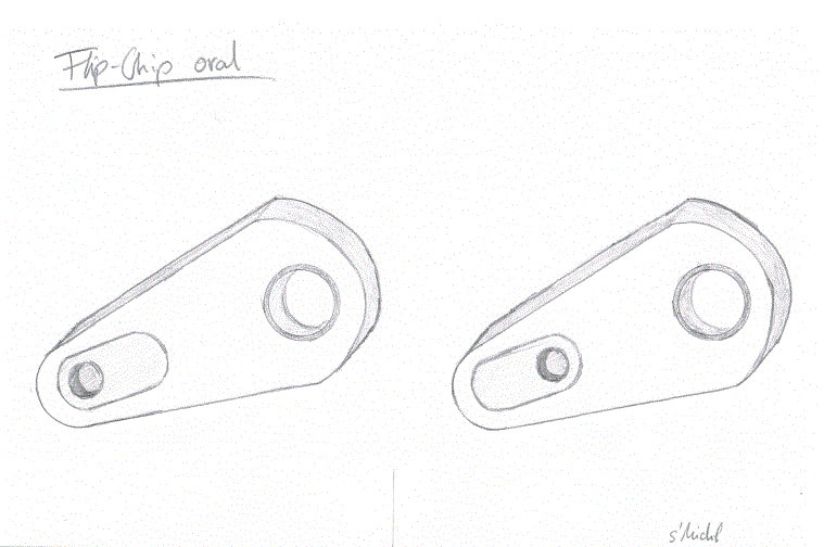

Oder wenn es wirklich einfach sein soll, schaut euch Mondrakers Geometry Kit an - á la "Flip-Chip", bloß oval/länglich - damit braucht man auch keine Arretierung mehr, da sich nichts drehen kann.
hmm, ich finde die ideen mit dem drehbaren inlet (aka flip chip, flip disk, whatever...) ziemlich clever. Wenn man das ganze noch einfach mittels Schnellspanner fixieren könnte wäre das eine praktikable Lösung und mal ganz was neues!
Ich mag den FlipChip auch, hört sich gut an. Aber gibts vernünftige Schnellspannerlösungen für sowas? Hört sich in meinem Kopf nicht gut an. Irgendwie klapprig...
So stelle ich mir das beispielsweise vor:

ich versteh den "schnellspanner" Anspruch überhaupt nicht. wenn ich so zurück denke, habe ich schon drei Räder mit Verstellung gehabt und wenns hoch kommt INSGESAMT zehn mal den FW verstellt.
Zudem geht mit so einer Verstellung immer Steifigkeit verlohren.
Besser:
Schraube raus - Dämpfer umhängen - Schraube rein - fertig
Die Idee Nr.4 gefällt mir wirklich gut:daumen:
Evtl. noch O-Ringe auf die Drehgelenke, und ein Knacksen durch Staub könnte verhindert werden.
Nr.3 ist aber auch gut, denn die folgt dem Motto "Keep it simple". Nicht ganz so praktisch, aber dafür Defektunanfälliger und leichter.
