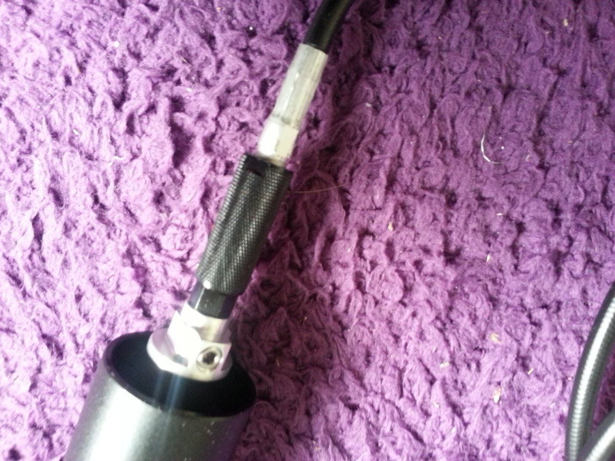

Blöde Frage vielleicht... hab keinen Nerv, alle 100 Seiten zu durchforsten.
Hab Null Ahnung, seid gnädig. Hab schon 284849 total hirnrissige Hinweise auf anderen Seiten bekommen, die echt keine Antwort auf mein Problem waren.
wie bekomme ich die Stealth-Leitung durchs Loch? Roter Verbindungsstopfen oder anderes Leitungsstück dran? Ohne Stipfen (ziehtes dann Luft?) Leitung ander Stütze abschrauben ist unsinnig, oder?
:confused::confused:
Also, ich würde es so machen. Leitung am Remote Hebel ab machen. Mit Geduld durchs Loch frimeln, Gummistopfen auf die Leitung schieben. Stütze auf die korrekte Länge in den Rahmen, Leitung unter dem Umlenkhebelblock durchführen und mit den Zugführungen leicht fixieren. Leitung auf die korrekte Länge kürzen, Dichtungsstück wieder in die Leitung einführen und an Remote anschließen. Befüllen und entlüften. Fertig!
