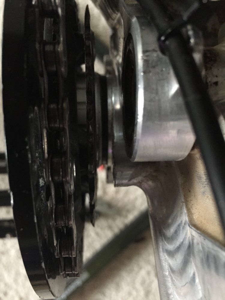

an die Zweifach fahrer, (weis gibt nicht sooviele) wie sieht den die Lösung von Nicolai aus oder wie habt ihr den Umwerfer befestigt.
Meine Überlegung wäre 2*11 (neue XT)
Danke
Bildle wär ganz nett
Würde mich auch mal interessieren. Habe MASSIV Probleme, nen Umwerfer reinzubekommen. Was habt ihr für Kombis? Umwerfer? Kurbel/Kettenlinie? Kettenblätter?
Bei mir ist das Hauptlager im Weg.
Dabei seit
12. April 2015
Punkte für Reaktionen
4
Standort
Niederlände
Shimano FD-M786-D mit einer 0.5mm schelle extra am BB. Muss nog ein bisschen vom Umwerfer abschleifen und dan geht es auch ohne gerausch in die zwei kleinsten Gänge. Vielleicht wäre ein Shimano FD-M781-D besser weil für die grössere Gange am kleines Blatt es auch ein bisschen schleift, selbst mit richtig Sag. In die Berge stört es weniger dann erwartet.
