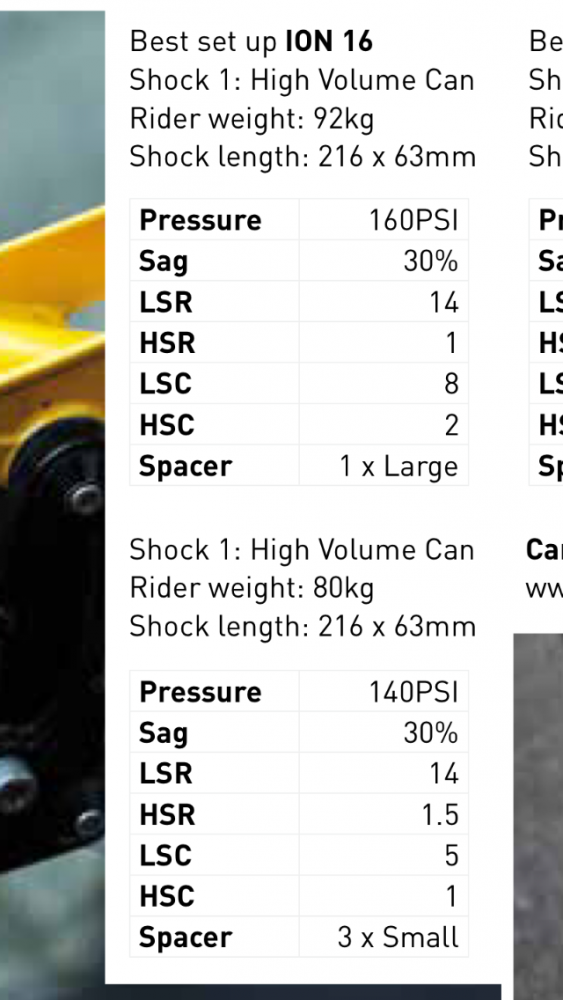

Guten Abend,
Kannst das Grund Setup mal Posten?
Und dann noch eine Frage in die Runde, ich meine irgendwo und irgendwann mal gelesen zu haben das ein grosser Air Dings Bums (ich glaube Air Cain) dem Ion gut tut.
Ist das das so?
Grüsse
Moin, das Setup welches ich benutze war vor 2-3 Jahren im Nicolai Numeric Magazin. Ist archiviert auf der Homepage. Das Setup bei Cane Creek auf der Seite macht aber auch schon Sinn.
http://www.canecreek.com/products/suspension/db-air/base-tunes
Grüße
Ich hab hier angefangen, allerdings erstmal ohne Spacer bei 93kg. Ist aus dem '13er Katalog

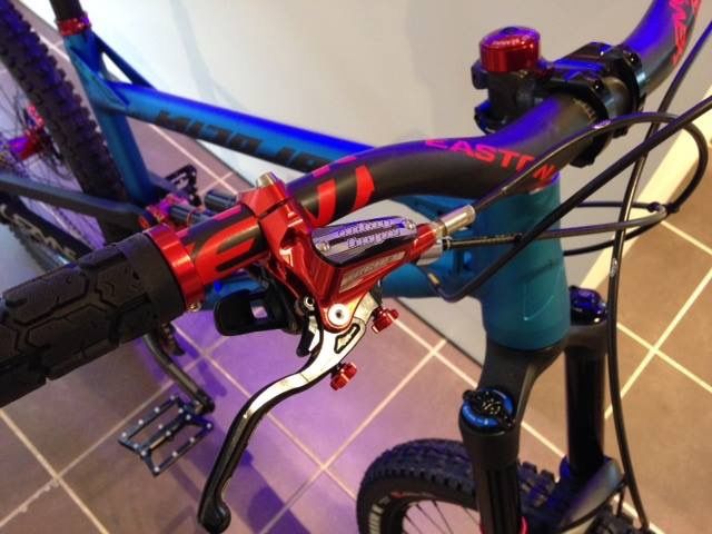

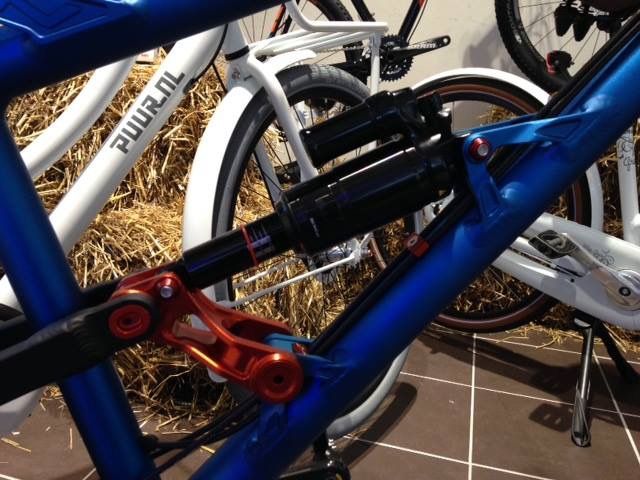

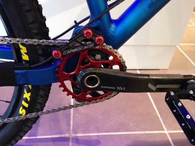

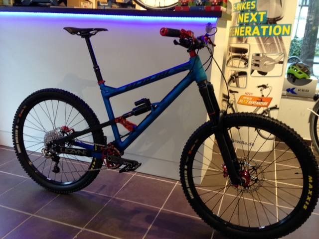

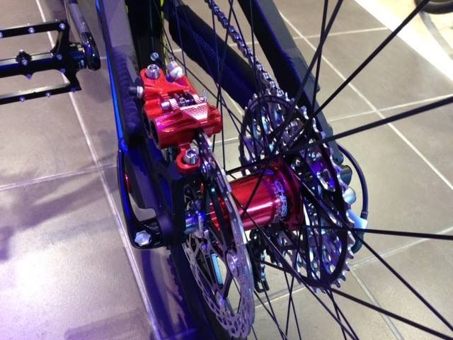

So, mein Ion ist nun auch endlich fertig geworden, hat dann doch länger als erwartet gedauert, da das ein oder andere Teil auf sich warten lassen hat.
Die Fotos sind ausm Radhaus Mehlem in Bonn Bad Godesberg, da dort noch die Schaltung richtig eingestellt wurde, sowie die Bremsen richtig zentriert (?) wurden (Die Dinger schleiften vorher enorm).
Der Rest wurde von mir selbst aufgebaut, war das erste Mal, ein Bike komplett selbstständig aufzubauen, hat auf jeden Fall Spaß gemacht, einzig das korrekte Einstellen der Schaltung gelang mir nicht so recht, sie schaltete etwas holprig.
Jetzt kommt am WE die erste richtige Ausfahrt, ich freu mich wie Bolle!
Edit
Die Reifen sind inzwischen geschwärzt.
