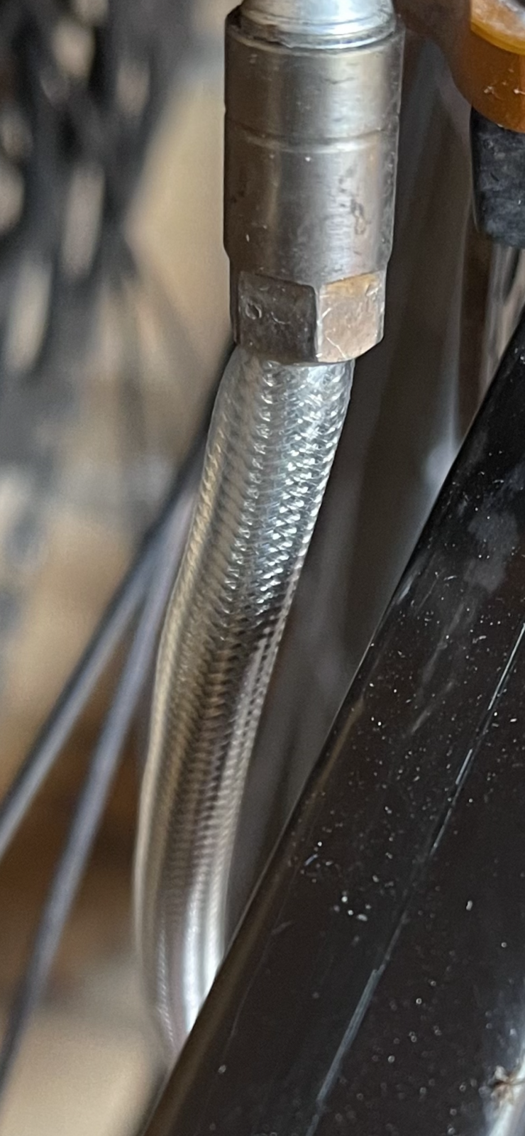

Ich habe nun auch mal was beizutragen, gestern zu später stunde und nach einigen stunden basteln gedacht ok, schnell noch die leitung fertig machen, anschließen, befüllen. Gedacht, getan. Gestern dann nicht mehr weiter dran rumgemacht. Heut morgen mal ein bisschen am hebel gepumpt. Dachte hmm der druckpunkt ist ja matschig. Paar mal nachgepumpt und auf einmal ein schmatzen aus dem geber gehört, druckpunkt weg, keine bremswirkung🙄 also alle Anschlüsse gescheckt, alles dicht. Boden war auch trocken. Dacht mir das kann doch nicht sein. Leitung gecheckt und was sehe ich da? Einen prall gefüllten überzug der stahlflexleitung am anschluss des bremssattels🤦🏻‍♂️
Jetzt weiß ich auch warum mir das gestern abend so komisch vorkam mit dem pin und der olive🤷🏻‍♂️
Jupp, hab ich auch schon geschafft.
Stahlflex mit Übermaßaußendurchmesser an ne Level gespaxt.
Das war ein mehrtägiger Akt u.a. mit Aufbohrversuchen an Oliven...
Hatte dann so ne Blubberblase im Schlauch nach paar mal Pumpen.
Sieht aber noch aus wie neu die Leitung, ist jedoch transparent pink.

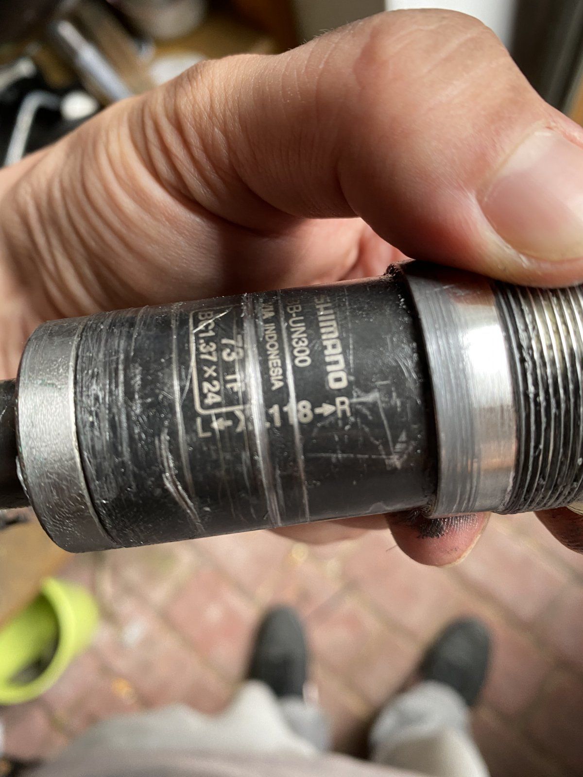

Der Freund meiner Schwester hat sich so n 300€ (Neu) „mtb“ mit Felgenbremsen gekauft. Dient nur dazu in die Stadt zu fahren (Kneipen usw.)
Innerhalb von ca 1,5 Jahren hielt der rechte kurbelarm nicht mehr. Gewinde am 4 Kant Lager ist hin.
Also hat er mich gefragt ob ich da Werkzeug dafür hab und welche Daten er braucht um ein neues Lager zu bestellen und zu verbauen.
Hab ihm das Werkzeug gegeben und er hat n tretlager bestellt.
Nach einigen Wochen saer zu mir er hat es jetz schon öfter probiert aber bringt das tretlager nicht reingeschraubt. Hab ihm dann noch den Hinweis mit rechts links Gewinde gesagt.
Klappt immer noch nicht.
Als ich beim Auto die Reifen gewechselt hab und das Rad da so zerlegt stehen sah hab ich mir das mal schnell angeschaut und den Fehler schnell gefunden.
hab nur schnell mal mit der Hand ein bisschen reingeschraubt und geschaut ob es auch das richtige Gewinde ist -> passt. Ins neue tretlager hat er sich aber schon ne fette Furche geschraubt, mal sehen woran es liegen kann.
Problem war unterm tretlager läuft ein Zug entlang in so ner Kunststoffführung die von unten festgeschraubt ist. Die Schraube steht anscheinend ins neue tretlager rein und dadurch geht’s nicht weiter. Das neue tretlager hat er dadurch an der Werkzeugaufnahme schon komplett ausgenudelt dass er es vllt. noch rein bekommt aber dann sicher nicht mehr raus, also nochmal n neues bestellen :lol:
(Das ist das „neue“ Lager :oops:
